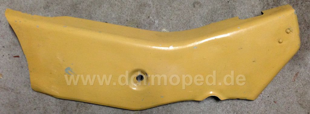

Und als ich den gelben Lack vorhin entfernen wollte, setzte ich das Aceton an und (Überraschung): Der Lack löst sich nicht dry.gif
(Warum wurden die Bleche eigentlich immer mit gelb überpinselt?? mad.gif )

Ich hab mich grad nochmal ein bisschen belesen und dabei festgestellt, dass Aceton ja schon die stärkste chemische Keule ist blink.gif Also brauch ich es mit Abbeizer erst gar nicht zu probieren, oder?
Hat jemand von Euch evtl. einen heißen Tipp??

Probier es mit Abbeizer, dann merkst du schon was passiert oder nicht.
Du hättest dir ja aber auch gleich ein gutes Blech im Originallack besorgen können. Warum hast du dir das jetzt geholt, wo du nicht mal weißt, ob der Originallack rettbar ist?

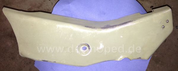

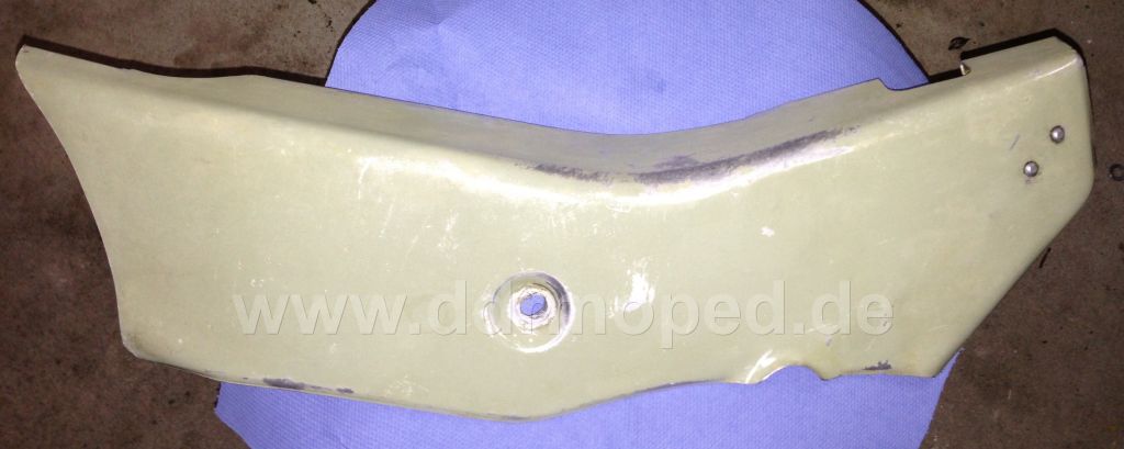

Immer dieser Blitz.....in Echt ist das Blech dunkler und grünlicher. Allerdings ist es aber nochmal dunkler als das linke Seitenblech blink.gif

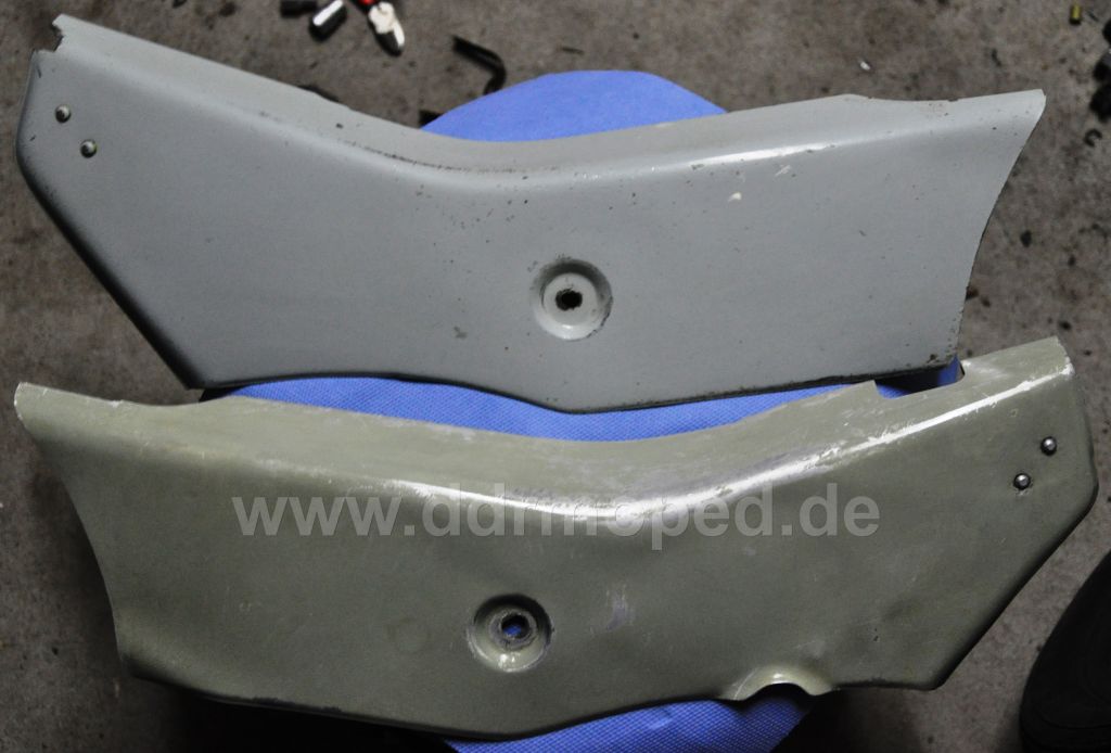

So, hier nochmal beide Seitenbleche im direkten Vergleich. Man sieht, dass das rechte Blech etwas dunkler und grünlicher als das Linke ist. Der Lack vom rechten Blech ist aber der gleiche wie vom Tank und Lampentopf. Vielleicht, weil das linke Blech von einem Star kommt? hmm.gif
