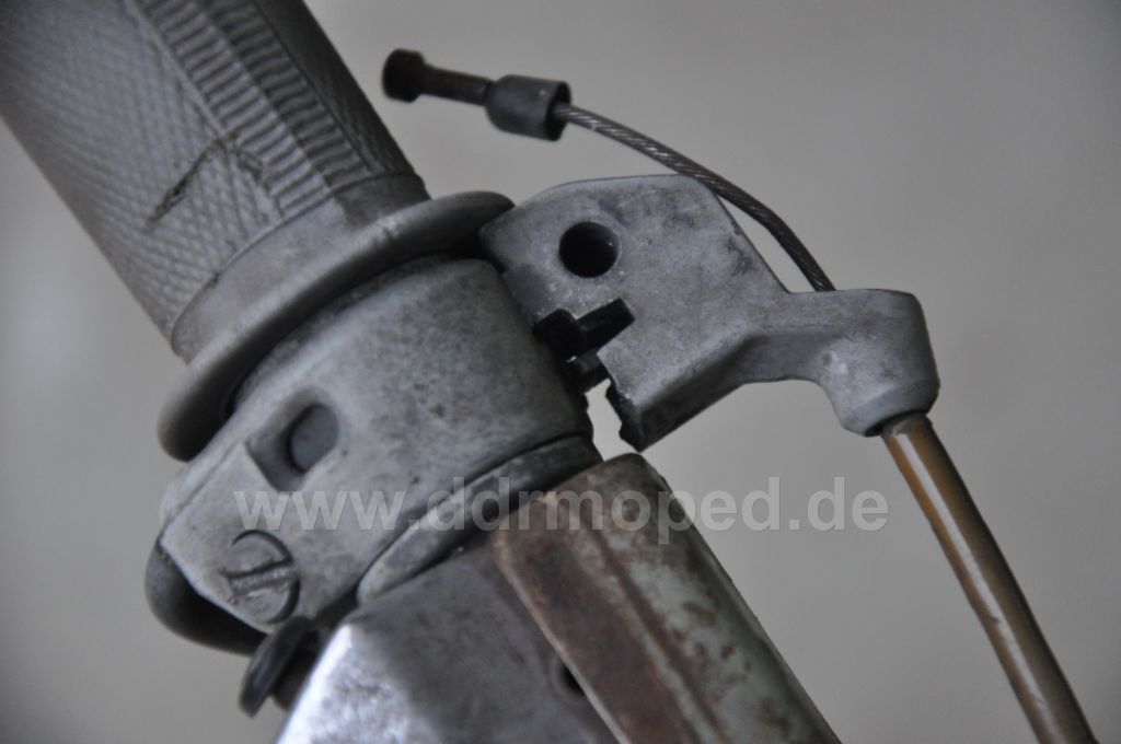

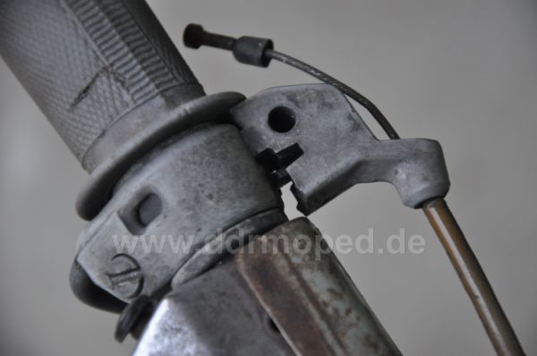

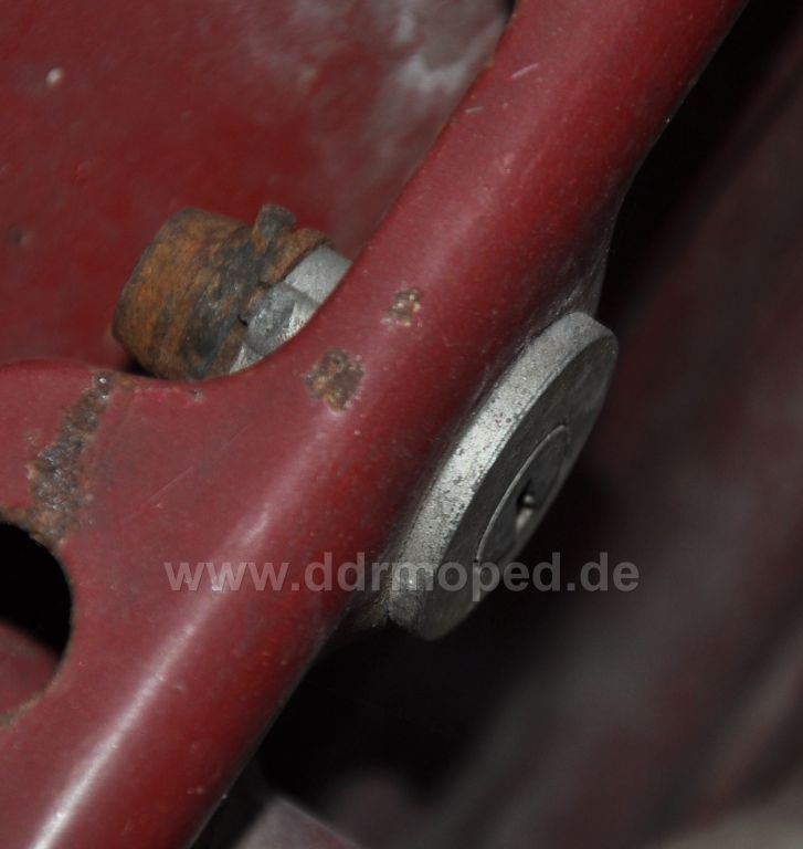

Auch schön was rausgebrochen..
Geschrieben am: 09.03.2013, 18:03
Da kommt beim M 52 kein Bodenzug durch . Kannst dich entspannt zurücklehnen . wink.gif
Geschrieben am: 09.03.2013, 18:05
Der Schaltdrehgriff muss wohl erneuert werden .

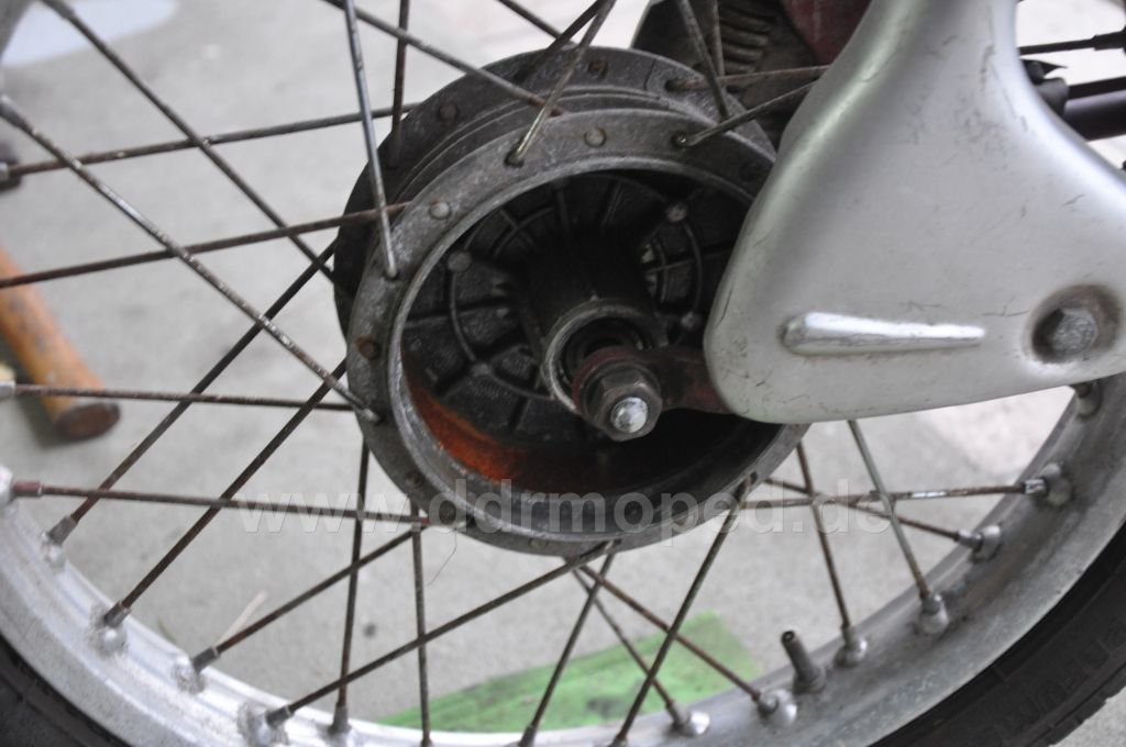

Vordere Bremsankerplatte fehlt auch.
Geschrieben am: 09.03.2013, 18:06

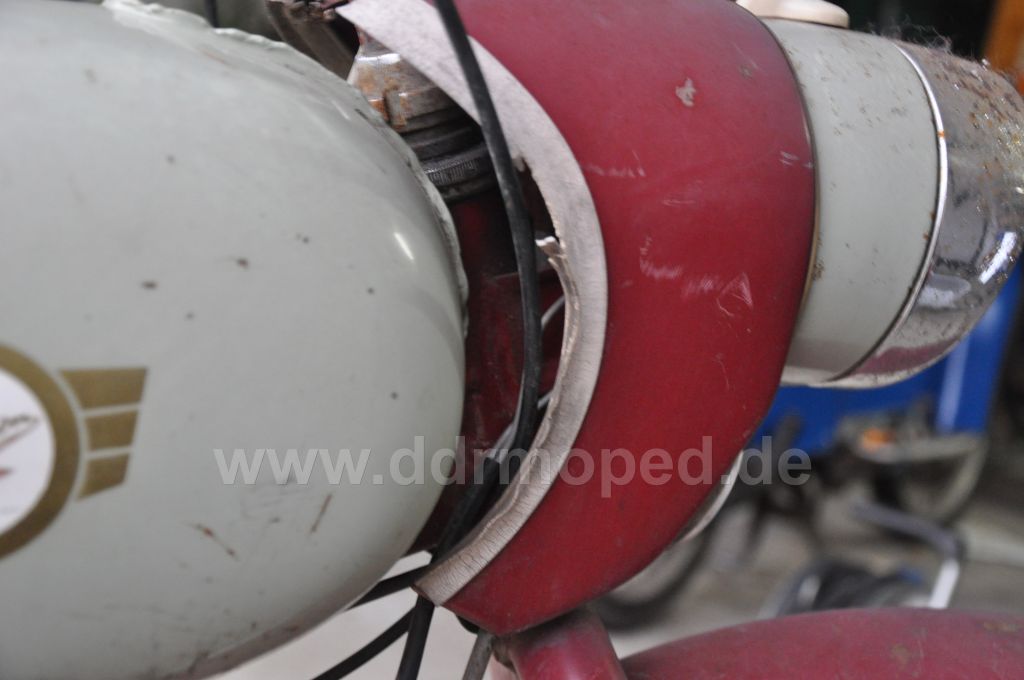

Gibt es die ganzen Keder wieder in neu?

Das wird das falsche Sitzbankschloss sein, oder?
Geschrieben am: 09.03.2013, 18:12
Das Sitzbankschloss sieht unvollständig aus .

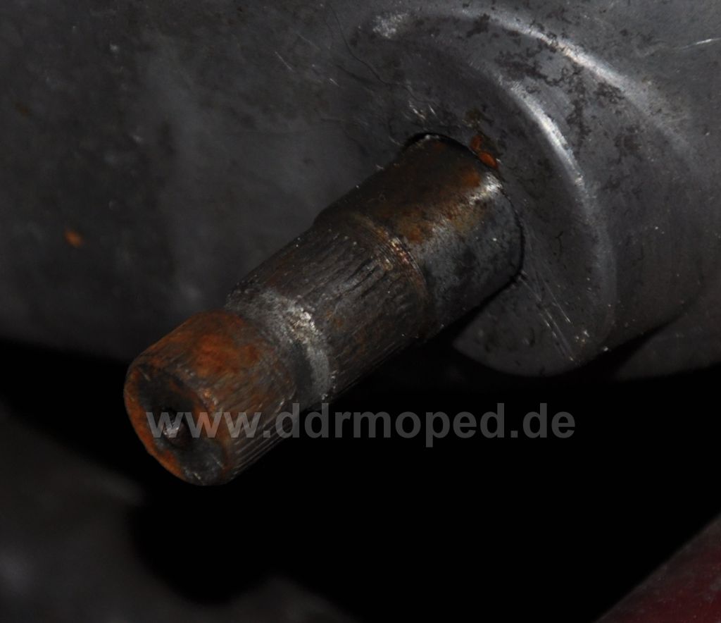

Lieg' ich richtig mit der Annahme, dass hier ein feinverzahnter Kickstarter ran kommt?
Geschrieben am: 09.03.2013, 18:17

Das war's erstmal mit Bildern. Ich bedanke mich jetzt schon für Eure Tipps und Hinweise thumbsup.gif

QUOTE (Rene´ @ 09.03.2013, 17:38)
QUOTE (domdey @ 09.03.2013, 17:51)

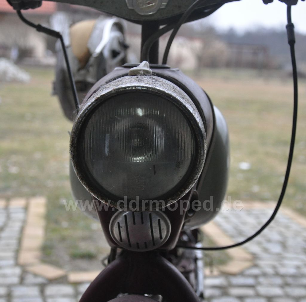

Ist aber kein SR 4-1K . wink.gif Ist ja schon SK, weil er schon 'nen M 52 drin hat . hmm.gif
Danke für den Hinweis. Auf dem Typenschild stand das nicht so drauf, deswegen hab ich es erstmal so geschrieben. smile.gif
Mit dem Tachomitnehmer werd ich mal probieren hier dann wieder fragen laugh.gif
QUOTE (domdey @ 09.03.2013, 17:57)
Der Luffi-Kasten ist verkehrt .
QUOTE (domdey @ 09.03.2013, 18:00)
Eigentlich hatte ich gehofft, dass das nicht eintritt, aber da wird wohl kein Weg drumrum führen....
QUOTE (domdey @ 09.03.2013, 18:03)
QUOTE (domdey @ 09.03.2013, 18:05)
Das ist doch der Gleiche wie beim SR2, oder? Den hab ich nämlich noch da.
QUOTE (domdey @ 09.03.2013, 18:06)
Dacht ich mir fast...
QUOTE (domdey @ 09.03.2013, 18:12)
Na zum Glück smile.gif Der Schließhaken fehlt bestimmt beim Schloss??
QUOTE (domdey @ 09.03.2013, 18:17)
Darauf wirds hinauslaufen.
