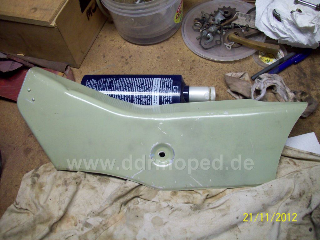

So, hier nochmal beide Seitenbleche im direkten Vergleich. Man sieht, dass das rechte Blech etwas dunkler und grünlicher als das Linke ist. Der Lack vom rechten Blech ist aber der gleiche wie vom Tank und Lampentopf. Vielleicht, weil das linke Blech von einem Star kommt? hmm.gif
Der Unterschied liegt auch darin, dass das linke Blech aus Stahlblech und das rechte aus Alu ist. Also zwei verschiedene. Du brauchst für dein Baujahr eigentlich schon Stahlblech. Alu gabs nur bei den älteren Modellen. wink.gif
Nun gut, die beiden Bleche werden erst mal so verbaut und wenn ich irgendwo mal ein Blech aus Stahl erspähen sollte, wird halt getauscht laugh.gif

Das linke Seitenblech sieht mir irgendwie zu grau aus. Das könnte durchaus auch schon irgendwann mal lackiert worden sein.

Das hab ich mir auch schon gedacht. Vor allem, weil Rostnarben im Material erkennbar sind, sich darüber aber Lack befindet hmm.gif

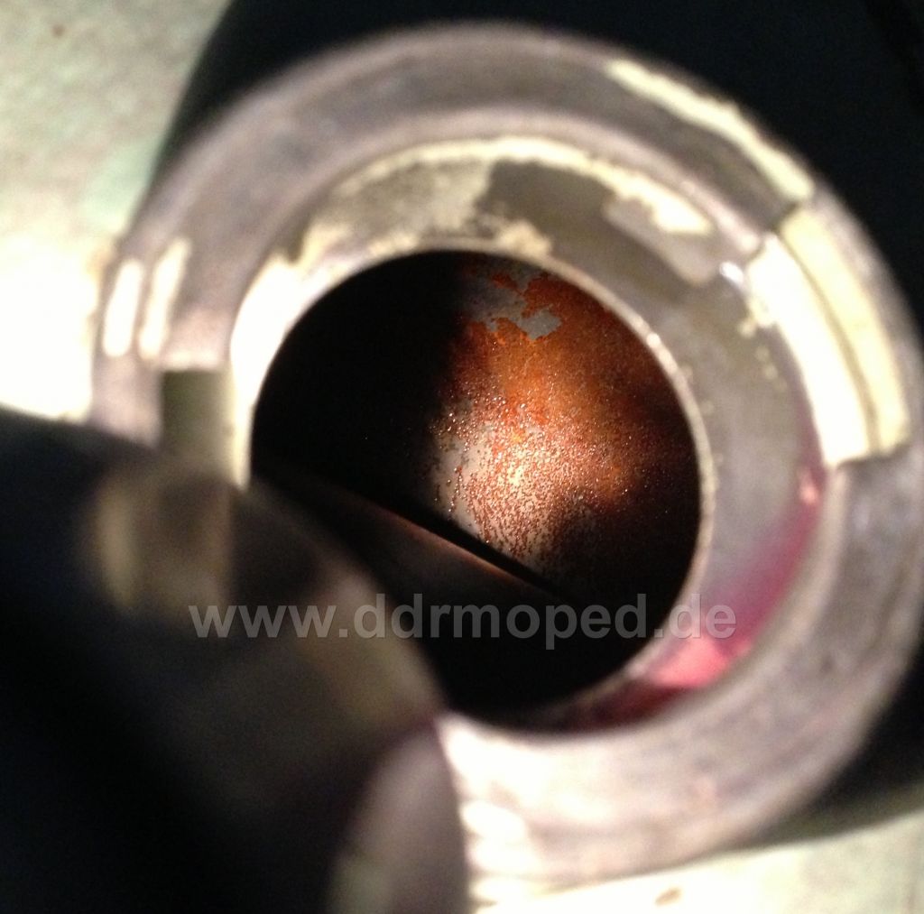

Ich hab den Tank gestern entrostet (also Zitronensäure, ausgespült, 2x mit Reinigungsbenzin ausgespült, um das Wasser zu binden, ausgepustet und dann mit Öl ausgeschwenkt) und das Ergebnis war toll. Nun guck ich heute rein und sehe das: mad.gif mad.gif

Ich bin zwar dieses Jahr nicht für den Nobelpreis in Chemie nominiert gewesen, meine aber wohl, dass Benzin vielleicht zum Binden von Wasser nicht geeignet ist. Ich würde dir dafür Spiritus empfehlen.
Statt Zitronensäure kannste auch Essig-Essenz aus dem Lidl oder Aldi zum Tankentrosten nehmen und hinterher eben mit Spiritus ausspülen.

ich habe meinen Tank, nachdem ich ihn mit Zitronensäure entrostet habe auch mit Wasser ausgewaschen und direkt danach mit dem Heißluftföhn getrocknet.
Anschließend habe ich ihn noch mit Öl eingesprüht.

Ein bissl Rost hast du immer nach dem Entrosten, ich lass das dann einfach so.. kippe Sprit rein und fahre. Das gibt sich mit der Zeit.

Ist schon ärgerlich mit dem Rost im Tank, wenn man sich vorher die Mühe gemacht hat den zu reinigen und zu entrosten. Bin auch kein Chemiker aber ich denke auch es ist wichtig den Tank hinterher gründlich zu spülen und zu trocknen, wenn da noch Wasser oder Säure drin ist rostet es sofort wieder. Hab bei mir dann gleich noch Tankversiegelung reingemacht, das lohnt aber nicht für einen Tank.
Ich hatte auch ein linkes Aluseitenblech, hätte zu deinem gut gepasst. Habs aber verkauft und mir dafür 2 aus Stahlblech geholt.
Ich hatte leider keinen Spiritus mehr da und dachte, dass Reinigungsbenzin die gleiche Wirkung hätte unsure.gif
