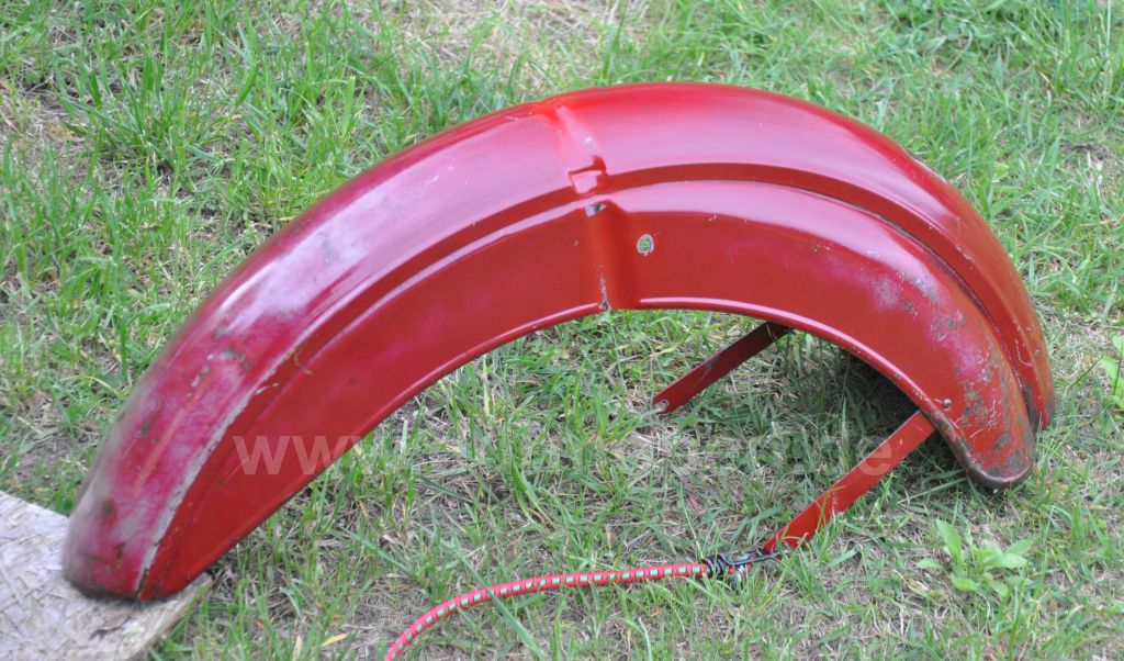

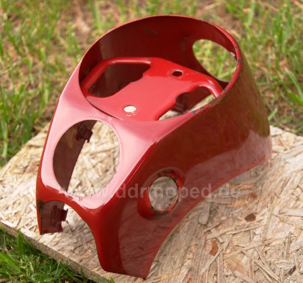

Und ich habe es mal mit Schleifpolitur probiert. Was für ein Aufwand blink.gif
Es sieht bis jetzt wirklich glänzender aus, aber es macht ganz schön Arbeit. Ob ich mir das wirklich bei jedem Teil antue hmm.gif

Hat sich aber gelohnt _clap_1.gif . ist ein ganz schöner Unterschied zu dem anderen Bild.

Ich muss aber ehrlicherweise noch sagen, dass das Owatrol auf dem Bild gerade mal 30Min. alt ist. Es trocknet ja noch ein bisschen weg tongue.gif

Zum Thema Lackteile aufbereiten kann ich nur sagen, es lohnt sich zu polieren.
Wir nehmen immer die Polituren von 3M, die wird auch von den professionellen Auto Aufbereitern und Lackiereien benutzt. Damit erzielen wir super Ergebnisse. Dass das Handpolieren viel Arbeit ist wissen auch wir, aber das Ergebnis entschädigt eigentlich immer. wink.gif
Gruß Jörg
Geschrieben am: 10.05.2013, 22:28
Finish-Paste von 3M; kann ich nur heiss empfehlen . Auch gegen lästige Kratzer . wink.gif

Also langsam fängt das Polieren sogar an, Spaß zu machen laugh.gif Anstrengend ist es trotzdem dry.gif
Edit: Auf den Fotos sehen die Teile immer noch schöner aus als in der Realität biggrin.gif

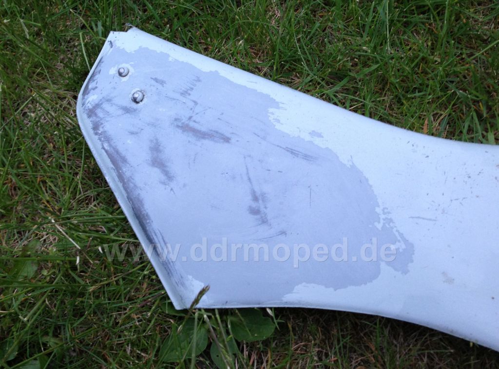

Ich hab mal versucht, diesen grauen Lack, den mal jemand drauf gemacht hat, vom linken Seitenblech abzubeizen. Es war ein Fehler weep.gif

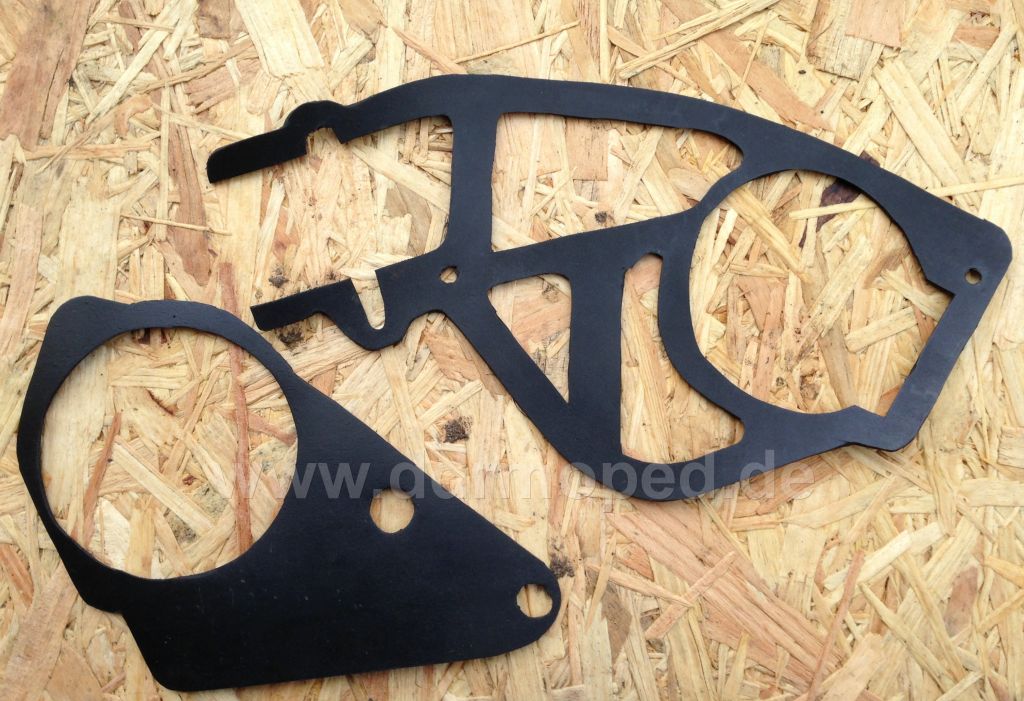

Als ich letztens den "Ansauggeräuschdämpfer" auseinandernahm, musste ich feststellen, dass beide Dichtungen hin waren. Zusammen 22,-€ für beide neue Dichtungen waren mir aber defintiv zu teuer. Also Schere angesetzt und selber was Schönes gebastelt cool.gif

Geschrieben am: 15.05.2013, 21:30
Ich konnte mir den Sinn dieser Rundung nicht erklären (liegt ja außerhalb des Dämpfers und wäre lose) und somit habe ich sie einfach weggelassen tongue.gif
Den Bogen bei der großen Dichtung schneide ich auch immer weg. Der ist bloß im Weg und bremst den Luftstrom vorm Saugloch. (Das macht 1,022174 km/h aus.) wink.gif
Ich schneide mir diese lächerlicherlichen Dichtungen auch immer selber aus 'ner Gummimatte. Ich bin doch nicht bescheuert und zahle so einen Haufen Kohle für das bissel Gummizeug.
Allerdings muß man die richtige Gummimatte als Dichtungsmaterial verwenden (benzinfest). Ein Schlauch von Autoreifen ist z.B. Sch****. Der quillt nach 3-4 Wochen wegen den Benzindämpfen auf, wird zu groß und dichtet nicht mehr richtig.
