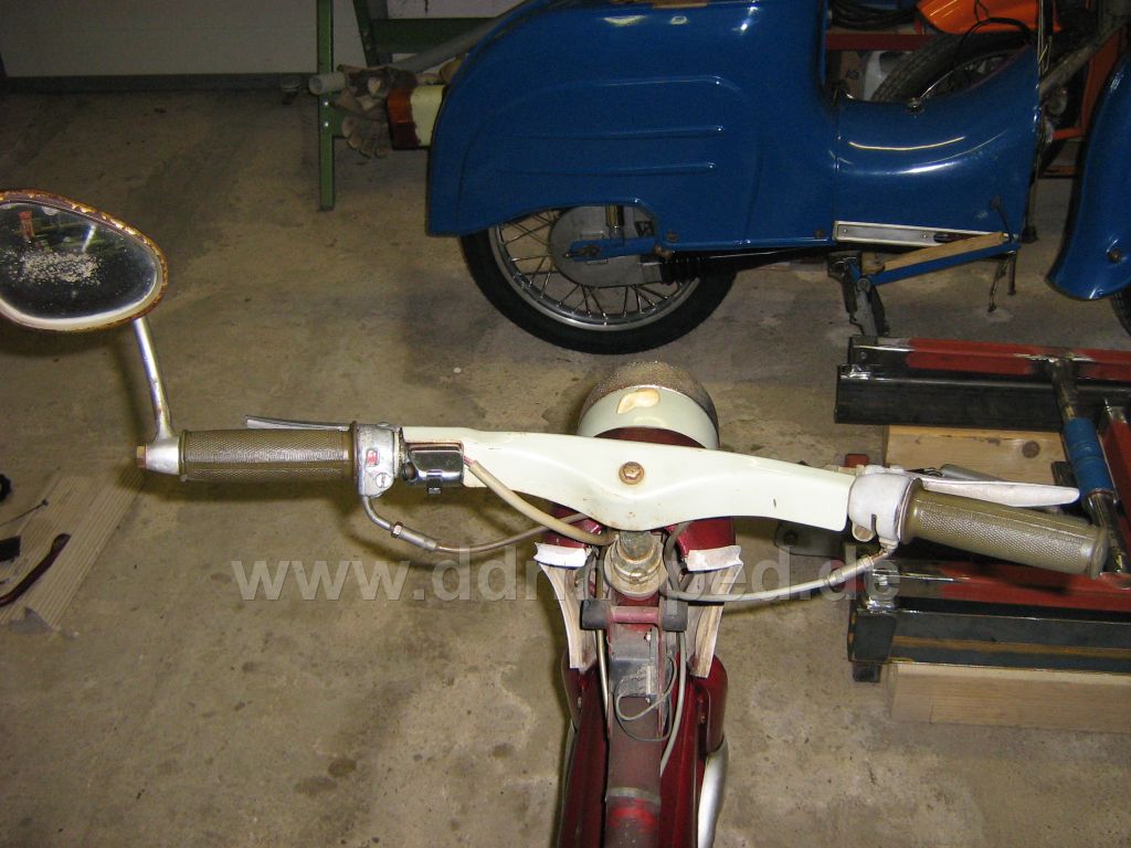

QUOTE (domdey @ 09.08.2013, 17:35)
Lenker habe ich jetzt etwas rausgezogen. Hab ich beim Einbau gar nicht bewusst drauf geachtet ph34r.gif

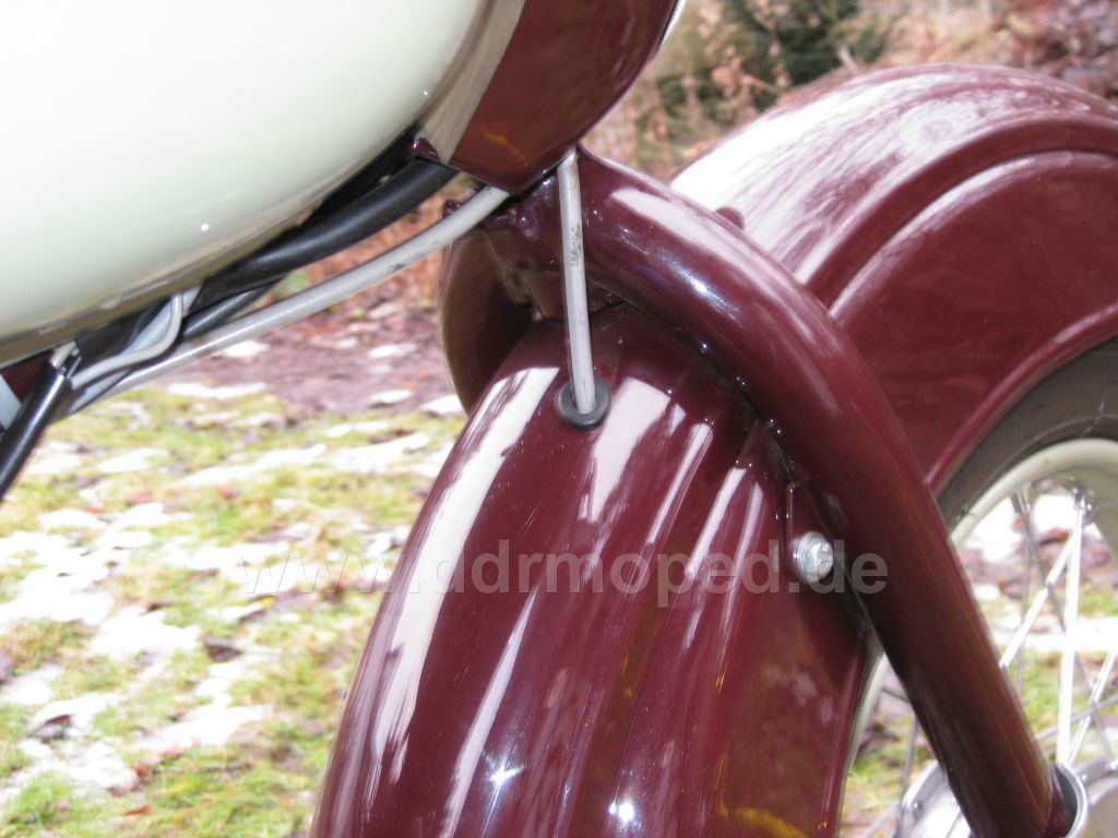

Der Vorderrad-Bremszug verläuft frei vor dem Lenker . Er geht rechts innerhalb des Scheinwerferhalters entlang, durch eine Kabeltülle im Kotflügel, wird unten im Kotflügel in einer Öse fixiert und geht dann ins Bremsschild .

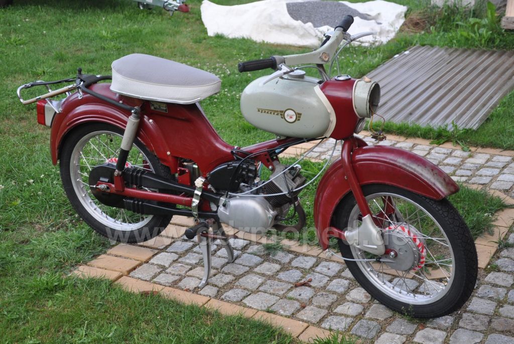

Hier sieht man es.
Der Gaszug ist da noch falsch verlegt.Der gehört hinter den Gummignubbel für den Tank.
So verläuft er später ein Stück durch den Tanktunnel.

Alex ein Bildchen wo der Bowdenzug durchs Schutzblech geht und eingehangen wird wäre gut!
Geschrieben am: 10.08.2013, 19:14

@Alex

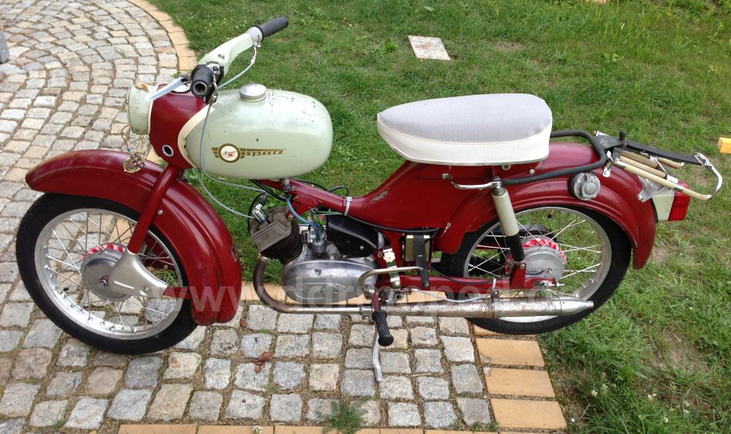

Danke Leute für Eure Antworten thumbsup.gif Ich habe die letzten Tage nur keine Lust mehr gehabt, zu antworten, weil ich entweder arbeiten oder basteln war und was soll ich sagen: es hat sich gelohnt _clap_1.gif (bitte weiterlesen, der Hammer kommt gleich noch biggrin.gif )

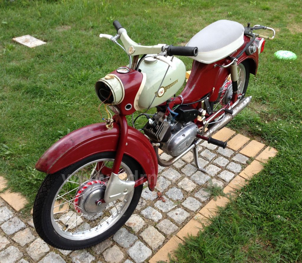

Ich hab bis heute erstmal alles soweit fertig gemacht, dass ich den Motor testen konnte.
Große Erwartungen hatte ich nicht, da ja überall Wasser aus den Kabel-Schutzhüllen gelaufen kam. Naja, gereizt hat es mich trotzdem und so habe ich
- das Getriebeöl erneuert,
- einen neuen Vergaser dran gemacht,
- Zündung grob überprüft
- Kerzenstecker/Zündkabel gewechselt
- und außen nur grob gereinigt.
Tja, und dann war es soweit. Startschieber runter, Tupfer gedrückt und dann einmal Kick...nichts. Aber langsam kam er immer besser, nach dem vierten Mal hab ich dann den Startschieber hochgezogen und er lief, aber wie _clap_1.gif _clap_1.gif
Standgas kurz eingestellt und ein paar Probe-Meter gefahren....

Fazit: Kupplung kommt ziemlich spät aber ansonsten läuft er top. Kein Quietschen oder andere komischen Geräusche. Man ist das geil _clap_1.gif _clap_1.gif _clap_1.gif laugh.gif
Achso: und er geht beim Betätigen des Zündschalters nicht aus huh.gif Wo suche ich den am Besten den Fehler im Kabelbaum? Masseleitung _uhm.gif
