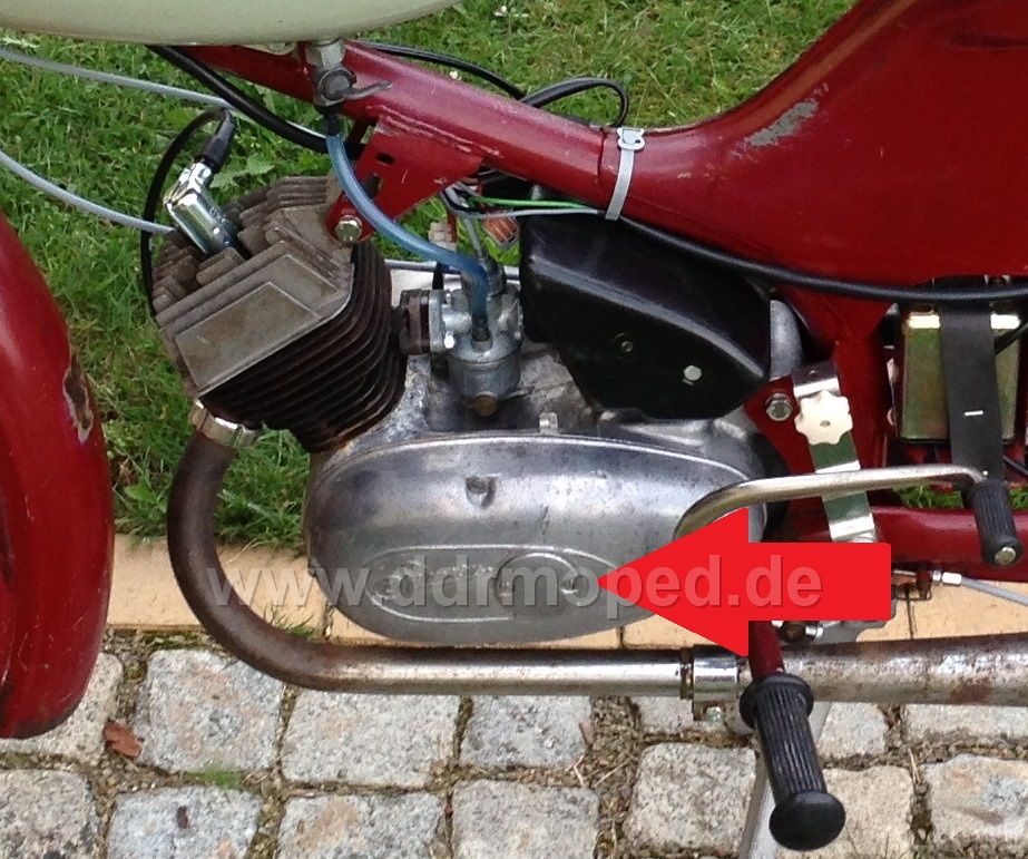

Hi,
schau mal auf dem Bild.
Das schwarze Kabel im Lampentopf rechts ist Masse.
Es muß an der Lampenfassung mit dem braunen zusammen angeklemmt werden, sonst hast Du keine Masse am Zündlichtschalter zum kurzschließen.
Markus

QUOTE (madie @ 11.08.2013, 21:04)
Hi,
Markus
Danke Markus für den Hinweis. Ich hab dieses kleine Massekabel zwar an einer der beiden großen Befestigungsschrauben dran, aber ich denke mal, dass das nichts zur Sache tut wink.gif
Allerdings wundert es mich, dass das Kabel am Zündschloss bei dir woanders angeschlossen ist, als bei mir hmm.gif Ich werde mir das morgen nochmal zu Gemüte führen.
Gruß- Florian
61er SR2E, neu aufgebaut
68er SR4-1SK, Patinaaufbau
Geschrieben am: 11.08.2013, 21:33
Ich habe das schwarze Massekabel an Klemme 31 des Zündlichtschalters geklemmt . So hat der Schalter Masse . tongue.gif

Geschrieben am: 12.08.2013, 19:02
Beiträge: 632
Mitgliedsnummer.: 4842
Mitglied seit: 10.09.2011
Was soll ich dazu sagen...
Bei mir war es so wie auf dem Bild und darum habe ich es auch so wieder gemacht.
Markus

QUOTE (madie @ 12.08.2013, 20:02)
War ja keine Kritik an Dir wink.gif Hauptsache er bekommt Masse da irgendwo im Gehäuse, egal wo tongue.gif laugh.gif wink.gif
Danke übrigens für Dein Bild, ich habe meinen Fehler in der Schaltung heute gleich entdeckt. Hatte die Kabel im Zündschloss verkehrtherum angeordnet ph34r.gif
Gruß- Florian
madie
Geschrieben am: 12.08.2013, 21:15
Beiträge: 632
QUOTE (MisterFlo @ 12.08.2013, 20:19)
Markus

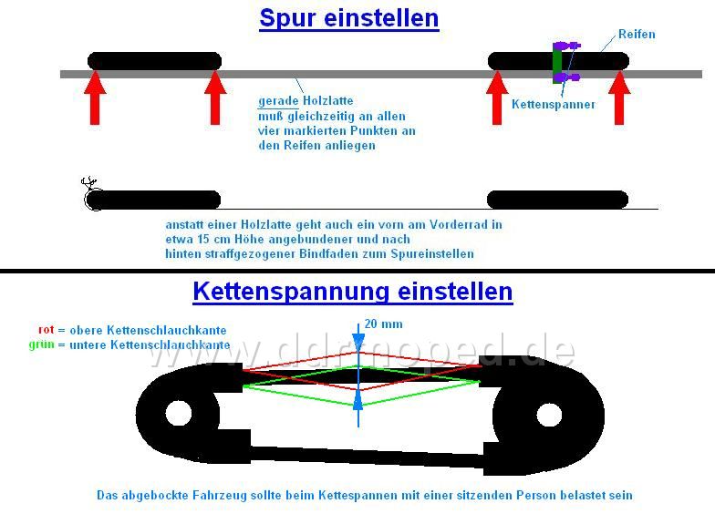

N'Abend allerseits,
ich weiß nicht mehr weiter....hat jemand einen ultimativen Tipp, wie ich die Kette am besten gespannt und die Spur eingestellt bekomme? Ich hab' schon mehrere Anleitungen aus'm Netz probiert, aber nie so richtig mit Erfolg. Hat die Kette mal keine komischen Geräusche gemacht, stimmt die Spur nicht und beim Fahren eiert alles umher user posted image
Gruß- Florian
Geschrieben am: 19.08.2013, 22:06
Hallo Flo,
stell doch erst mal die Spur ein, heißt Rad ausrichten und die Kettenspanner leicht anziehen. Dann noch etwas weiter die Kettenspanner spannen, natürlich gleichmäßig bis du ein merkbare Spannung auf der Kette hast.
Danach alles festschrauben und prüfen ob die Kette richtig gespannt ist. Wenn sie zu straff ist, klackerts ist sie zu locker, dann hängt sie durch.
Ist eigentlich so schwer garnicht. Das bekommst du schon hin. Mach Morgen nochmal in Ruhe, dann klappt das schon.
Gruß Jörg
Geschrieben am: 20.08.2013, 15:51
Beiträge: 4434
Mach so wie Jörg sagt.
Zuerst Steckachse leicht lockern und die Spur so einstellen, dass alle vier Punkte am Reifen gleichzeitig an einer graden (!!!) Latte anliegen.
Dann die Kette auf die richtige Spannung bringen. Dazu muß jemand mit etwa deinem Gewicht auf dem abgebockten Moped sitzen und dieses gerade halten. Jetzt drehst du die Muttern der Kettenspanner auf beiden Seiten immer abwechselnd jeweils genau eine viertel Umdrehung weiter, solange bis die Kette insgesamt nur noch 20 mm Spiel hat. Das heißt du drückst den oberen Kettenschlauch samt Kette mit dem Finger nach oben, merkst dir den Punkt der oberen Kante des Kettenschlauches und drückst dann den Kettenschlauch mit dem Finger nach unten. Der Punkt der oberen Kettenschlauchkante (nach unten gedrückt) muß jetzt genau 20 mm unter dem Punkt der oberen Kettenschlauchkante liegen, wo der Kettenschlauch nach oben gedrückt war.
Aber toll erklärt/gemacht thumbsup.gif

@Unhold: Toller Tipp/Anleitung thumbsup.gif
Die sollte man in der Kategorie "Nützliches" reinstellen!
