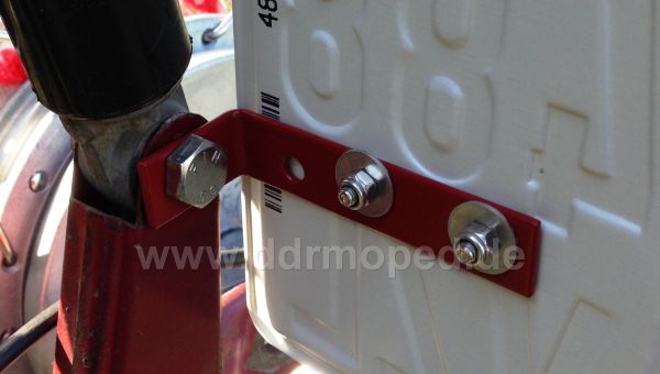

Ja, der Winkel ist am Stoßdämpfer befestigt.
Ist 3mm starkem Blech, 2cm hoch, in die eine Richtung 7cm lang (Loch mit 8er Durchmesser) und in die andere Richtung 8cm fürs Kennzeichen. Hier wären dann zwei kleine 4er Löcher oder so zu bohren.
Das alles ist dann noch SR2 Maron lackiert biggrin.gif (War von Essi übrig und die Halterungen entstanden parallel.)
EDIT: hier kann man es so bisschen erahnen...

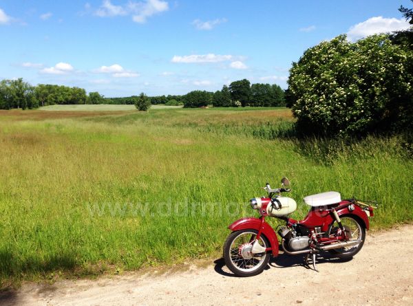

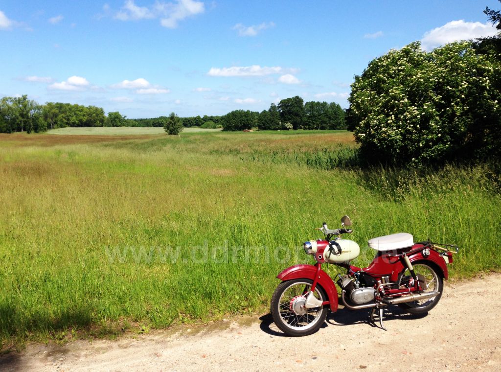

So, es gibt neues zu berichten vom Spatzi. Der alte Motor war leider (wie zu erwarten war) doch nicht mehr in seiner besten Verfassung und so bekam ich von einem netten Forenmitglied (Danke nochmal, Matze thumbsup.gif ) einen Motor in Top-Zustand. Ich hab ihn jetzt am WE eingebaut und bin hellauf begeistert _clap_1.gif
Also heute gleich mal zu einer kleinen Tour gestartet:

Moritz: Deine Idee hab ich kurzerhand auch umgesetzt. Die Stelle ist wirklich prima thumbsup.gif

Ist das eigentlich so legal ? (Ach...no risk no fun laugh.gif ) . Man muss ja das Kennzeichen von beiden Seiten erkennen können . Darf man sich die Seite aussuchen ?
MfG Rico
essiquäler
Geschrieben am: 01.06.2014, 20:30
Beiträge: 2713
Mitgliedsnummer.: 1154
Mitglied seit: 06.03.2008
Das mit den Kennzeichen darf man so machen aber nur links.
