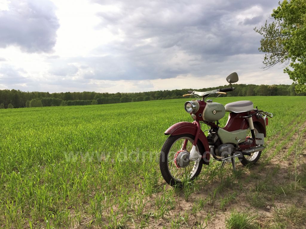

Hallo zusammen,
nach einiger Zeit melde ich mich in diesem Fred mal wieder.
Ich habe nun endlich wunderbar passende Seitenbleche für den Spatz gefunden (siehe Foto). Insgesamt ist das Projekt damit (fast) beendet. thumbsup.gif
Eine kleine Frage habe ich aber noch: Bei ca. 30km/h wackelt der Lenker bei mir ein wenig hin und her, darunter nicht und ab ca. 40km/h wieder weniger. Die Quelle des "Schlenkerns" kann ich aber nicht ausfindig machen. An den Stoßdämpfern und Antrieb kann es nicht liegen. Da ist alles neu. Spur ist auch ordentlich eingestellt. Die Lenkungslager sind ebenso neu und Spiel ist auch nicht vorhanden. Woran könnte es noch liegen? Oder ist eine geringe Instabilität normal?
Gruß- Florian
