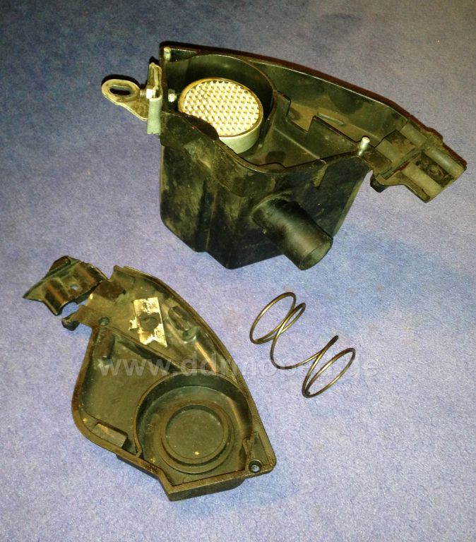

Heute ist der Luffi gekommen:
MisterFlo
Geschrieben am: 14.03.2013, 21:48
Beiträge: 1169
Mitgliedsnummer.: 5314
Mitglied seit: 23.03.2012

Jetzt bin ich am Überlegen, ob der zurückgeht und ich bei Sausesturm nur den Topf und eine Patrone kaufe und mir den Rest zusammenbastle oder ihn halt repariere hmm.gif

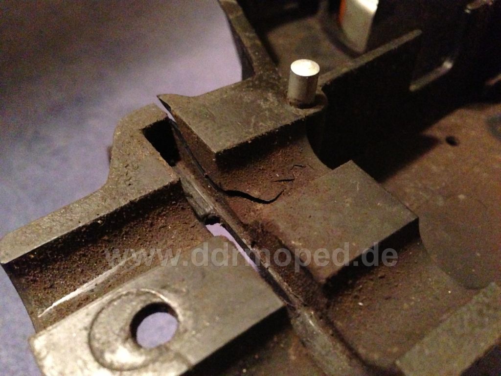

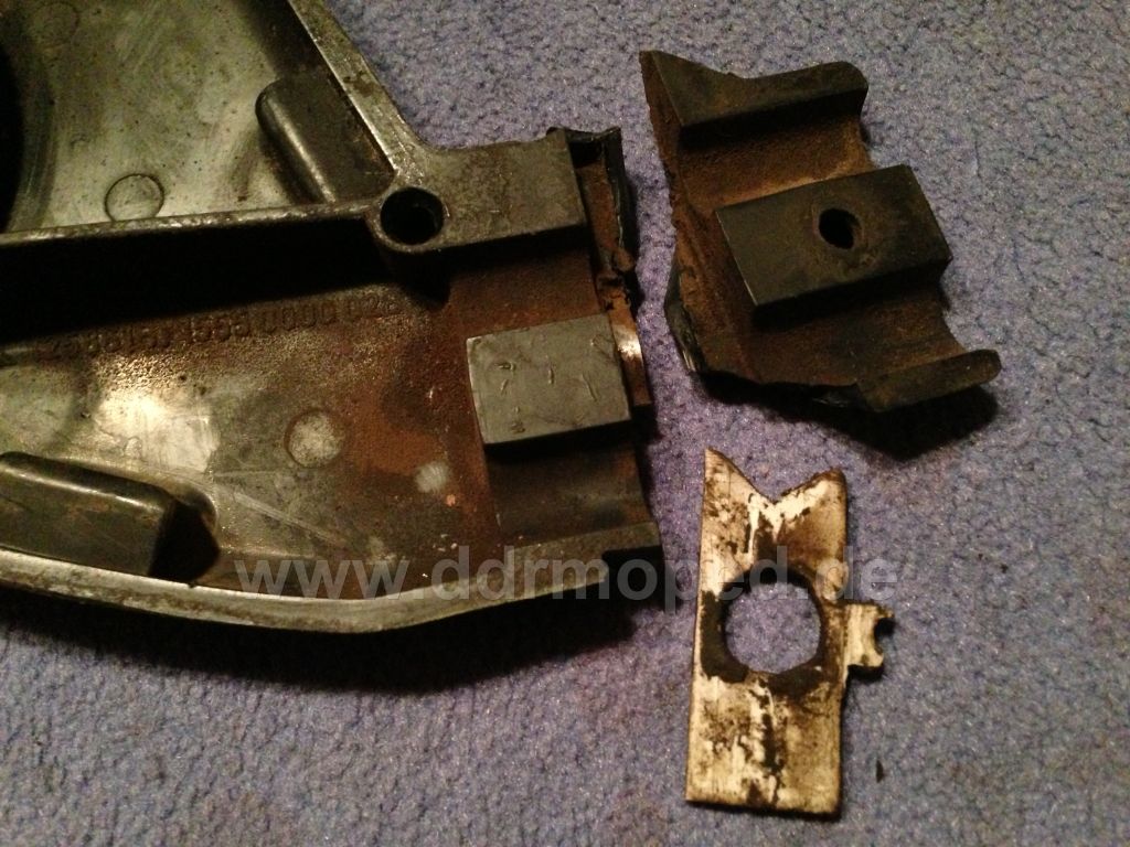

Der Ausleger am Topf ist auch eingerissen. Der lässt sich hin und her bewegen. Wobei ich denke, dass man die Stelle auf alle Fälle kleben kann hmm.gif

Geschrieben am: 15.03.2013, 08:24
Beiträge: 4107
kleben sollte gehen .....
den Schieber gibt es auch noch neu für kleines Geld ....
ich empfehle 2K Kleber für Kunstsoff, voher musst Du aber alles fettfrei machen mit Aceton oder Backofenspray ( da der Lufi immer innen mit einem Benzin ÖlGemisch konterminiert ist )
