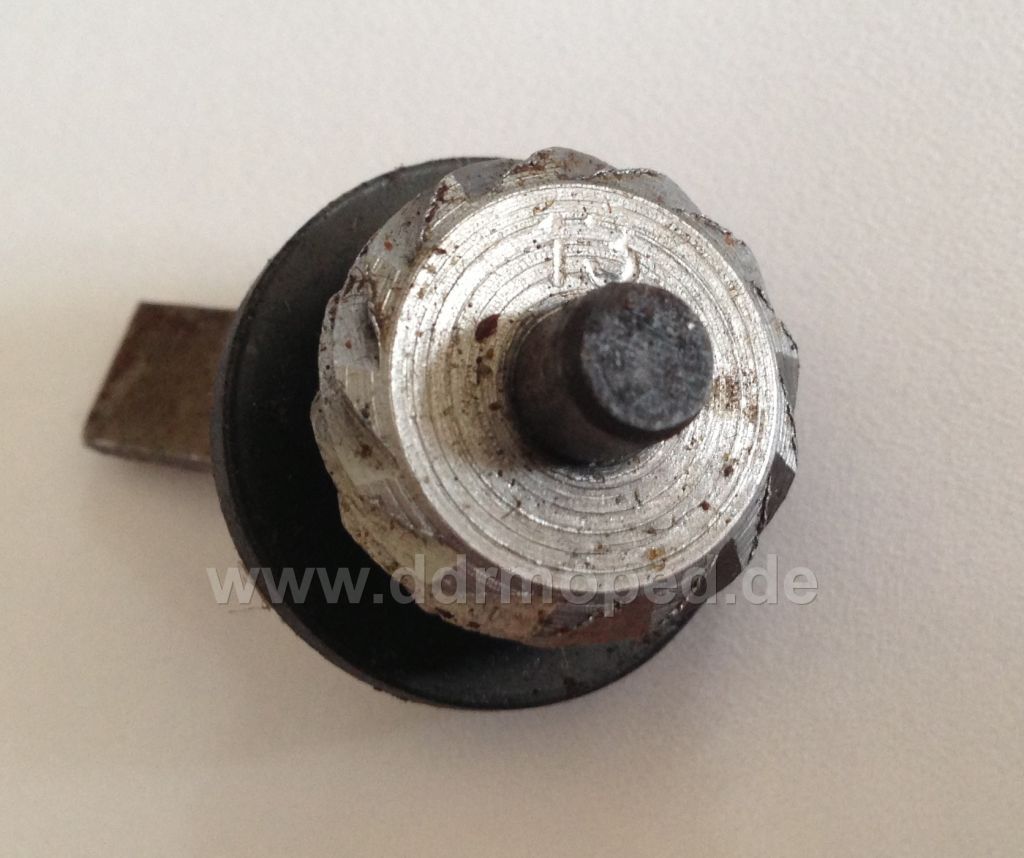

Also wird der Andere bestellt...

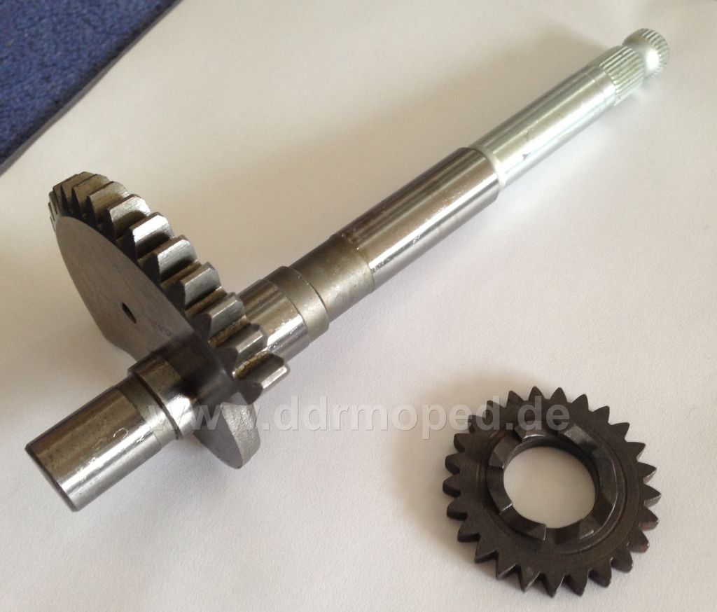

Die Kickstarterwelle ist auch angekommen. Das Mitnehmerrad liegt daneben.
@domdey: Alles richtig? Die Welle ist 19,5cm lang

Wenn dieses Schraubenrad vom Tacho nur 13 Zähnchen hat, dann ist das vielleicht eins vom Duo für die kleinen Ritzel. hmm.gif
Geschrieben am: 15.03.2013, 19:08
QUOTE (Unhold @ 15.03.2013, 16:16)
Genau das Schraubenrad mit 13 Zähnen wurde beim Krankenfahrzeug verbaut. Dort gab es folgende Paarungen:
2-Gang Motor:
Antriebskettenrad z = 13, Schraubenritzel z = 24, Schraubenrad z = 15
3-Gang Motor:
Antriebskettenrad z = 12, Schraubenritzel z = 22, Schraubenrad z = 13
Automatik Motor:
Antriebskettenrad z = 11, Schraubenritzel z = 24, Schraubenrad z = 13
Gruß Jörg
Geschrieben am: 15.03.2013, 22:19
Wie gesagt/geschrieben .
Das Schraubenrad beim SK-Spatz sollte 17 Beisserchen; ... äähhh, Zähnchen haben . biggrin.gif

QUOTE (domdey @ 15.03.2013, 22:19)

Flo, auf dem Bild mit dem Kickstarter sieht das Gegenritzel so schmal aus, wie das der 4- gängigen. Soll das so?

MisterFlo
Geschrieben am: 15.03.2013, 23:19
Beiträge: 1169
Mitgliedsnummer.: 5314
Mitglied seit: 23.03.2012
Laut Händler ist es für Star, S50, KR51/1 ..... also 3-Gang hmm.gif
Gruß- Florian
61er SR2E, neu aufgebaut
68er SR4-1SK, Patinaaufbau
Geschrieben am: 16.03.2013, 01:41
