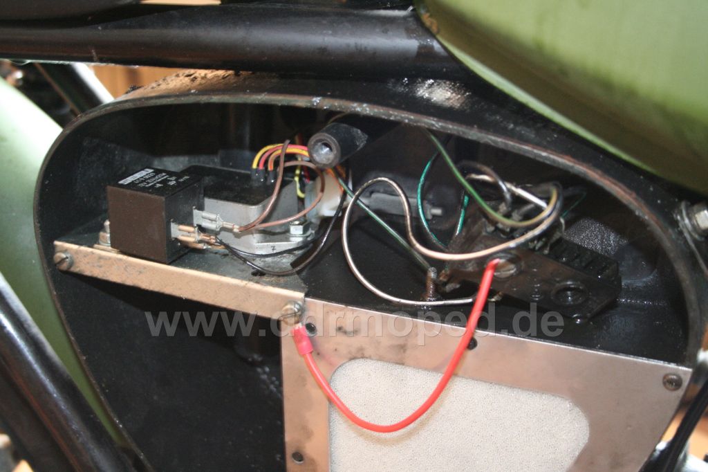

So, hier mal ein Photo vom Lufikasten.
Darin befinden sich, soweit ich das erkennen kann ein Verteiler, ein Blinkgeber (12V) und ein Bauteil, von dem ich nicht so recht weiß, was ich davon halten soll. Ladeanlage? Steuerteil?
Edit: So wie es aussieht, hab ich wohl eine Vape-Zündung drin, jedenfalls sieht dieses komische Elektronikteil sehr nach Vape aus. Kein Wunder dass ich nie eine Zündspule gefunden habe. biggrin.gif
Das rote Kabel welches da hervorsticht, war der Versuch, von dem ich zuvor schon berichtete - hat aber rein gar nichts bewirkt.
Soweit ich das beurteilen kann, gehe ich auch von einem Massefehler aus. Das würde in meiner Logik zumindest dazu passen, dass die übrigen 3 Blinker stets schwächer leuchten, weil der Rahmen als Widerstand dazwischen liegt. _uhm.gif

Sooooo, das Problem mit der Masse hat mich nicht in Ruhe gelassen, also habe ich mir den Verteiler nochmal genauer angesehen und alle Kabel mal rausgezogen, vom Schmodder befreit und sie ein bisschen auseinandergefummelt, außerdem habe ich eine neue Halterung für den Verteiler gebastelt, damit der künftig nicht so umherfliegt im Kasten.
Dann habe ich das gleiche an der Hupe gemacht und die Kabel einfach mal vertauscht - Hupe ist nun deutlich lauter - war also falsch herum.
Dann habe ich den hinteren linken Blinker wieder so verkabelt wie er vorher war und die Kabel am rechten vertauscht.
Und nun: Alles funktioniert wieder! smile.gif
Es lag wohl hauptsächlich an den verschmodderten Kabeln im Verteiler.
