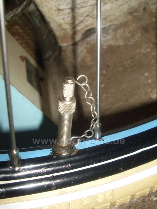

2.Die Ventile sind moderne,das sollten welche -nur aus Metall- mit Sicherungs Kettchen sein.

2) Es tut mir leid, habe ich nicht verstanden - Die Ventile auf Rad?

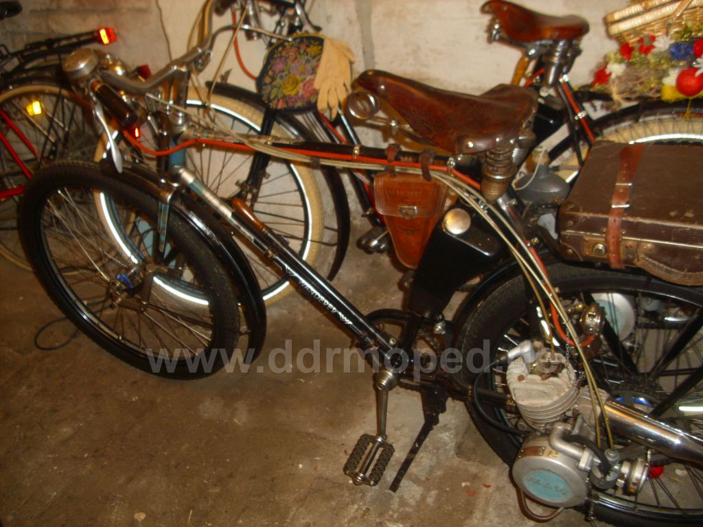

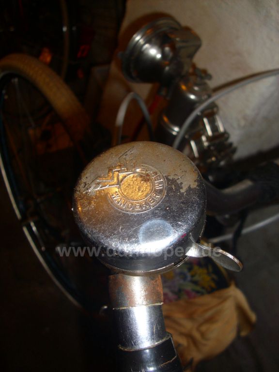

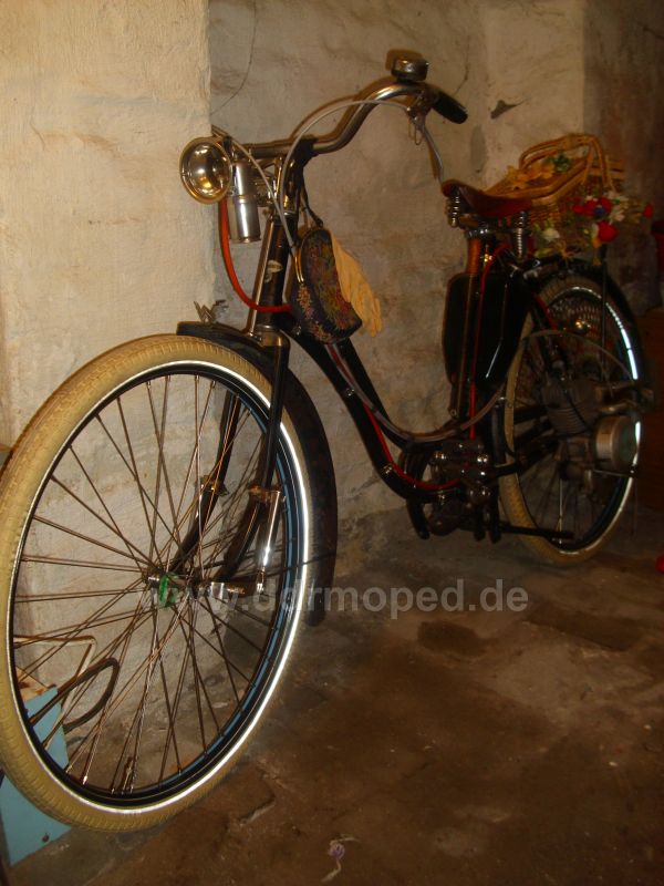

Das Damen.-und Herrenrad gehören mir und meiner Freundin,welche wir zu Ausfahrten und Oldtimertreffen auch oft nutzen,wir haben dazu zwei Hilfsmotoren "MAW"von 1954 verbaut.
Zum Pflegen des alten Lackes und der Metallteile ist grundsätzlich nichts gegen jedes gute Öl einzuwenden,doch Owatrol bietet sich vor allem dort an,wo der Lack stark patiniert ist und Metallteile blank sind oder schon rosten. Es bleibt nach trocknung anschliessent kein Dreck und Staub l hängen,und ist sogar überlackierbar,konserviert auch über längere Zeit,normales Öl muss immer wieder mal erneuert werden und Owatrol ist extra für oldtimerfahrzeuge geeignet wegen seiner Langzeitwirkung.Ich habe jedenfalls keine schlechten Erfahrungen damit.
