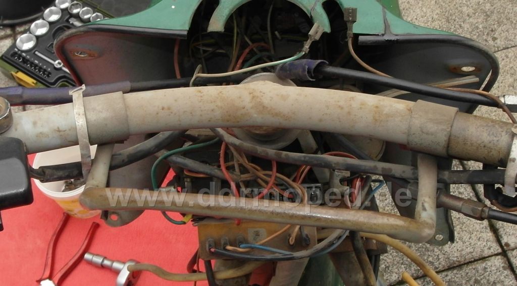

Ich habe mir mal vor ein paar Jahren einen Griff aus einem hinteren abgesägten Ende eines alten Gepäckträgers selber gebaut. Dort habe ich die Enden breit gekloppt, jeweils ein Loch durchgebohrt, einen Schlauch drüber gezogen und dann mit zwei Rohrschellen aus dem Baumarkt am Lenker unter der Lenkerschale festgeschraubt.
