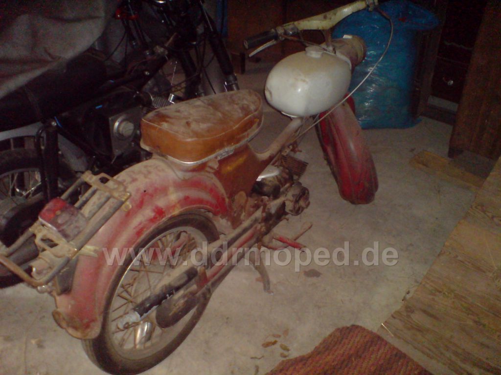

Der KR50 ist so gut wie fertig, und der Spatz, den ich damals dazu bekommen habe, soll zu mindest schon mal in Gedanken eine Komplettkur bekommen!;)
Wie ich das meine? Das Fahrzeug ist leider in keinem so guten Zustand mehr, das heißt es wurde allerhand getauscht und getan. der Rahmen ist ein Ersatz Bj. 76 oder so und auch sonst muss so und so einmal komplett restauriert werden..
Mir geht es hier erstmal darum festzustellen was an Teilen noch dran ist, die auch dran gehören und was ich mir auf alle Fälle besorgen muss.
Ich hab leider bisher nur dieses eine Bild, das kurz nach der Ankunft bei mir entstand.
Ich weiß soviel dass ich noch den alten Gepäckträger, das alte hintere Schutzblech, alte Sitzbank, Alu-Kettenkasten und glaube auch den alten Lichtschalter hab. Können auch noch mehr Details sein...
Teile die dran gehören aber es nicht sind, sind auf alle Fälle das alte Rücklicht und lackierte Felgen meine ich...
Ihr werdet´s mir hoffentlich erzählen.
Es kommen auch nochmal ein paar Bilder rein, damit ihr wisst worum´s geht!;)
Motornummer ist die K 200440. , und die Rahmennummer 2175253
Aus welchem ursprünglichen Baujahr stammt das? Passt das zusammen??
Grüße Michel

Na ja, es fehlen dort schon mal der nierenförmige Steckspiegel, der 60 km/h Tacho, das Simson-Emblem /-Logo am Lenker, die Spatz-Aufkleber am Tank, die Seitenbleche rechts und links, der graue Keder am Lenkerschloß, der Handbremshebel mit Plastiküberzieher und Bowdenzug, der Überzieher am Handschalthebel.

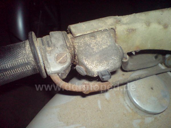

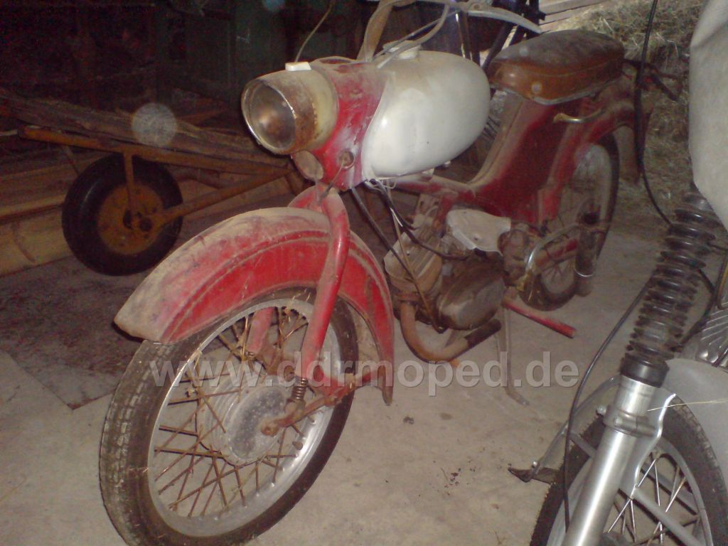

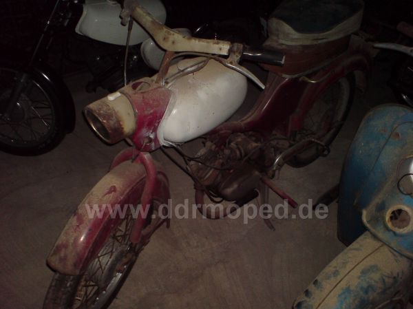

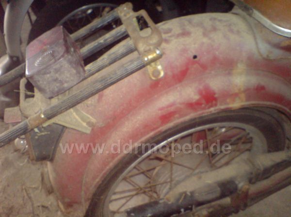

Hab grad noch ein paar Fotos gemacht. die Quali ist Kacke, aber man sollte alles im groben erkennen können. rolleyes.gif

Bisher spricht sehr viel für Baujahr 1964.

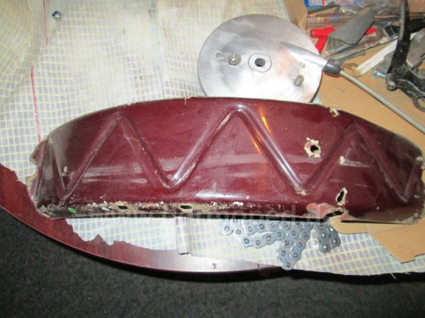

Bei dem Schutzblech mit nur einer Sicke hinten brauchst du auf jedenfall auch den sogenannten Stützblechboden zur Verstärkung. Ist der drin?
Ja, die Seitenbleche aus Alu würden wohl zu einem Spatz mit diesem alten Schutzblech und Gepäckträger gehören, aber wenn die Dinger letztlich aus Blech sind, fallen dir auch nicht gleich die Eier ab. wink.gif

wie sollte denn dieser Stützblechboden aussehen?

so siehts aus und ist hinten innerhalb des Kotis verbaut.
