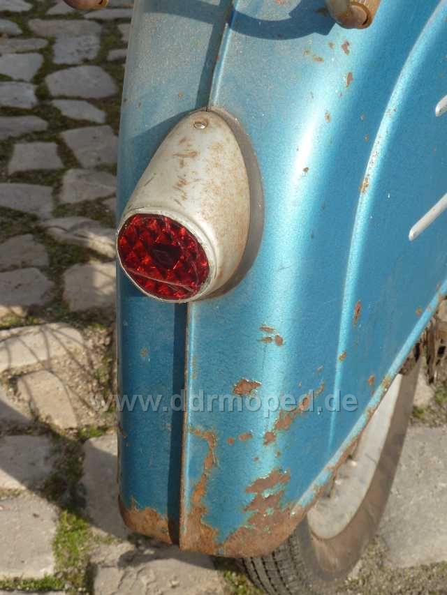

Das Rücklichtglas ist leider kaputt. Für den doch recht "erweiterten Kantenrost" brauche ich noch eine gute Idee...
Kann man da auch ausbessern - oder wirklich immer nur Owatrol?

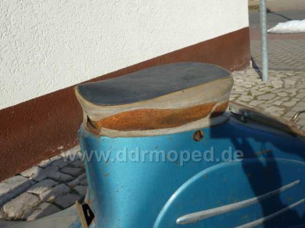

Die Seiten und der Kern vom Sitz sind wohl ziemlich hin. Ich würde gern nur das graue Leder der Seiten austauschen und die blaue Sitzfläche erhalten.
Hat vielleicht noch jemand brauchbare Kunstlederreste oder einen Tip welches Kunstleder in Struktur und Farbe am passendsten ist.

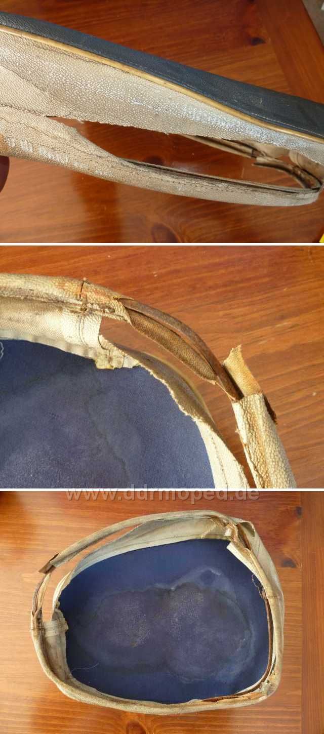

ich habe mit der Zerlegung begonnen - zunächst mal Verkleidung und Anbauteile abgeschraubt.
Da der Sitz wohl eine der größeren Herausforderungen ist, habe ich mich mit dem schon mal näher beschäftigt. Es wird wohl einiger Aufwand reinfließen müssen.
Blechteile und Spannring sind eigentlich noch sehr gut, aber das Leder der Seiten und der Kern sind hin.

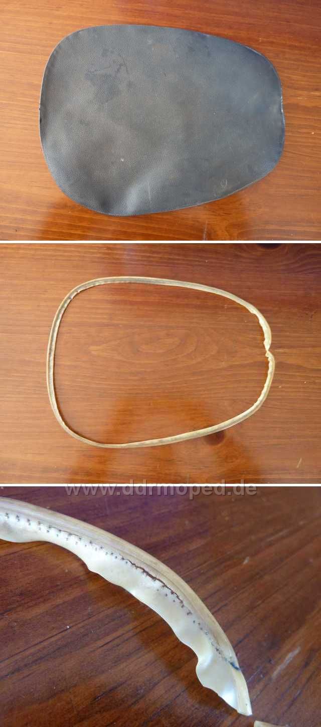

Sitzfläche und Keder halte ich für rettbar. Kleine Kratzer und einzelne durchgescheuerte Nahtlöcher im Leder kann man ausbessern und evtl. die Farbe auffrischen, so wie hier.
Den Kern würde ich neu nehmen, aber für die Seiten fehlt mir noch das geeignete Material. Am liebsten würde ich alte Originalteile benutzen. Da es ja sehr gute Nachbauten des Sitzebezuges gibt, sind vielleicht auch irgendwo noch rettbare abgelegte Originalsitzbezüge vorhanden - ich habe das mal als Suche in den Teilemarkt gestellt...

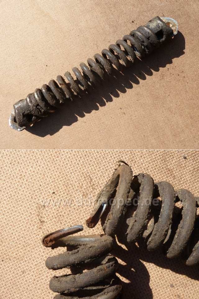

heute habe ich auch mal wieder ein bischen an meinem KR50 weitermachen können.
Zerlegung, Grobreinigung und Sichtung der großen Fahrwerksteile + fotografieren.
Beim Versuch die Aufnahmen für die Schraubenfedern der hinteren Schwinge von den Federn zu trennen, habe ich eine der Federn zerbrochen. ...was doch für Kraft in mir steckt! biggrin.gif
Wegen dem Rost in der Bruchstelle nehme ich an, dass die Bruchstelle wohl schon älter war und unter dem Dreck auf mich gelauert hat.
Das zeigt mir auch, dass man den alten Teilen durchaus ein gesundes Mißtrauen entgegenbringen muß. Ich hätte den Bruch nicht in voller Fahrt erleben wollen...

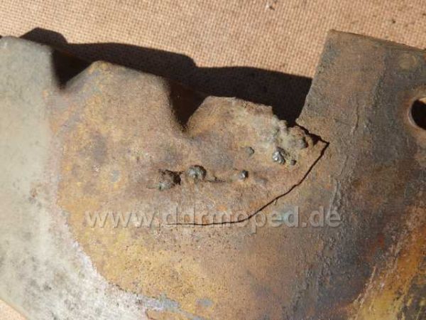

Am Innenschutzblech gibt es auch einen Riß, der scheint typisch zu sein beim KR50 Innenschutzblech.
Es hat sich auch schonmal jemand daran im Schweißen versucht. Das dünne Material zu schweißen ist wohl nicht so einfach... Klassischerweise ist das Blech neben der Schweißnaht wieder gerissen.
