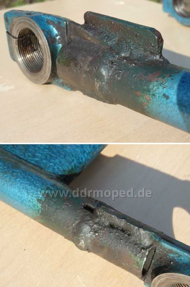

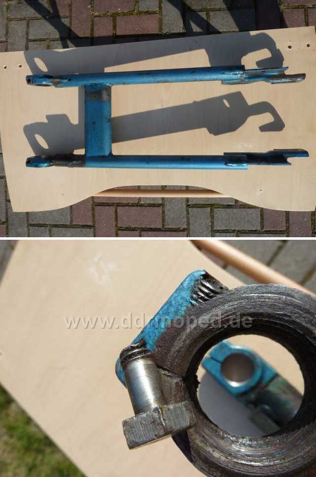

Die großen Teile sind nun alle ab. Heute war noch die hintere Schwinge dran - die hatte sich etwas zickig. Eine der Klemmschrauben ist mir abgebrochen.
Verzogen ist die Schwinge nicht und farblich ist sie zum großen Teil auch noch ganz gut, ABER...
essigurke
Geschrieben am: 13.04.2013, 22:21
Beiträge: 346
Mitgliedsnummer.: 4404
Mitglied seit: 26.04.2011
...irgendwer hat das linke Rohr schonmal nahe des Lagers geflickt blink.gif .
Sieht eigentlich solide geschweißt aus.
Würde damit noch jemand fahren?
Die Narbe war sorgfältig unter einer dicken Schicht Ölsand versteckt. Eine Art Makeup - wie bei den Frauen tongue.gif .

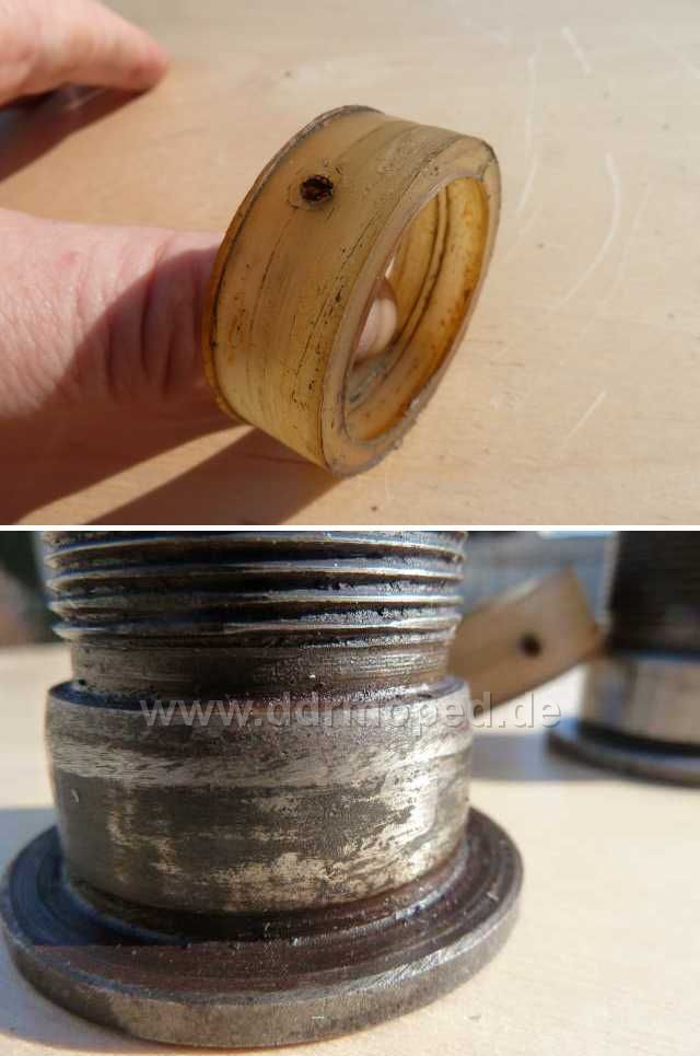

Die Lagerung hat schonmal neue Buchsen bekommen. Ich hätte in diesem Baujahr eigentlich Buchsen aus Metall erwartet. Die verbauten Buchsen ließen sich wegen verharztem Fett und strammer Passung nur mit sanfter Gewalt und etwas Wärme aus dem Rahmen und von den Hohlschrauben entfernen.
Auch nach der Säuberung lassen sie sich immer noch nicht einfach so auf die Hohlschraube drücken.
Sollten sie aber, ODER?
Wahrscheinlich war das auch schon bei der damaligen Montage so, weshalb die eigentliche Lagerfläche der Hohlschraube wohl auch ziemlich unzimperlich bearbeitet wurde.

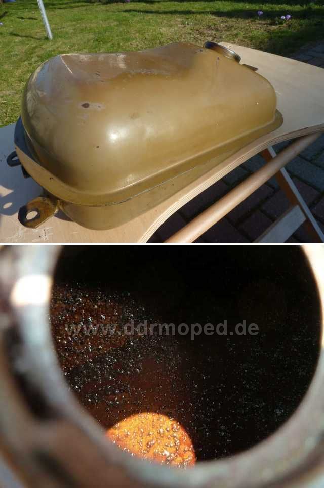

Außer der Schwinge habe ich noch den Tank begutachtet.
Aussen: Ganz OK.
Innen bin ich mir nicht sicher, ob das alles Rostkrümel sind oder nicht hauptsächlich Sand und Harz und so...
Ich werde erstmal wieder die Spaxschrauben-Schüttel-Methode anwenden und dann weitersehen.

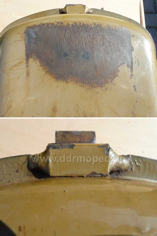

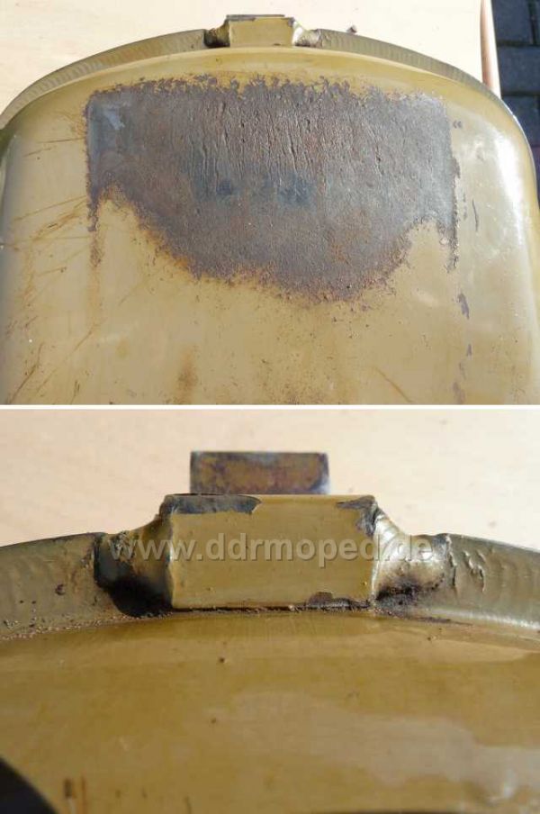

Sollte der Tank innen eingermaßen sauber und vor allem krümelfrei werden, dann lasse ich ihn so.
Eventuell wird die abgescheuerte Stelle auf der Rückseite mit Lack vor Rost geschützt. Dort hat der zwischen Innenschutzblech und Tank reingefallene Sand schön geschmirgelt - war bei meinem anderen KR50 auch schon so.
Dicht ist der Tank jedenfalls - auch an den Befestigungslaschen.

Hallo Bernd, ein schönes Projekt hast du da wieder! Mit der Schwinge ist natürlich ärgerlich, ich denke ich würde trotzdem damit fahren wenn die Reparatur ordentlich ausgeführt ist. Wenn die Polyamidbuchsen straff gehen ist das sicherlich besser als wenn sie klappern, das ist bei mir leider der Fall. Ab und zu ist auch bei ebay eine passende Schwinge drinn, könnte man zur Not also auch tauschen.

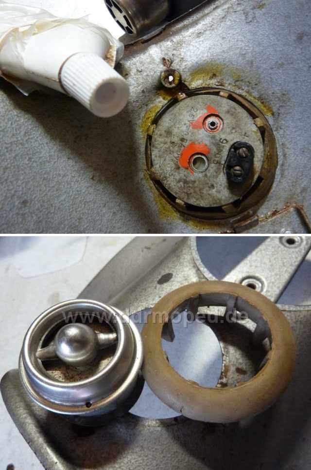

Wie bekommt man eigentlich die Gleichstromhupe möglichst schonend für alle Beteiligten aus dem Gummikragen raus? _uhm.gif
Das Gummi ist ziemlich hart und spröde. Ich will es aber nicht beschädigen, denn das wirklich rare Teil ist zumindest noch komplett - wäre schade drum. wink.gif
Hat damit vielleicht jemand schon Erfahrung gesammelt?

ich habe den Gummiring, samt Hupe, vorsichtig aus dem Blech gedrückt und dann komplett auf die Heizung gelegt. Nach 5 Minuten lies sich die Hupe butterweich aus dem Gummi nehmen. Den wiederum, habe ich mit allen anderen Gummis in Zitronensäure gebadet, dass sie so halbwegs wieder beige wurden!

Ich habe nun auch die Hupe zuerst mitsamt dem Gummi von hinten nach vorn aus dem Blech gedrückt. Die Nut, in der das Gummi im Blech steckt, ist ja nicht so tief (ca.2mm). Das Gummi ging dann ganz leicht von der Hupe runter. Wärme vom Heißluftfön kam auch vorsichtig zum Einsatz und Gleitmittel aus der Klemptnerkiste.
Ohne Deinen Tip hätte ich wohl versucht erst die Hupe aus dem Gummi zu bekommen und dann das Gummi aus dem Blech. Ich dachte es müsste irgendwie mit wegdrücken dieser Gumminasen gehen - falsch gedacht.
