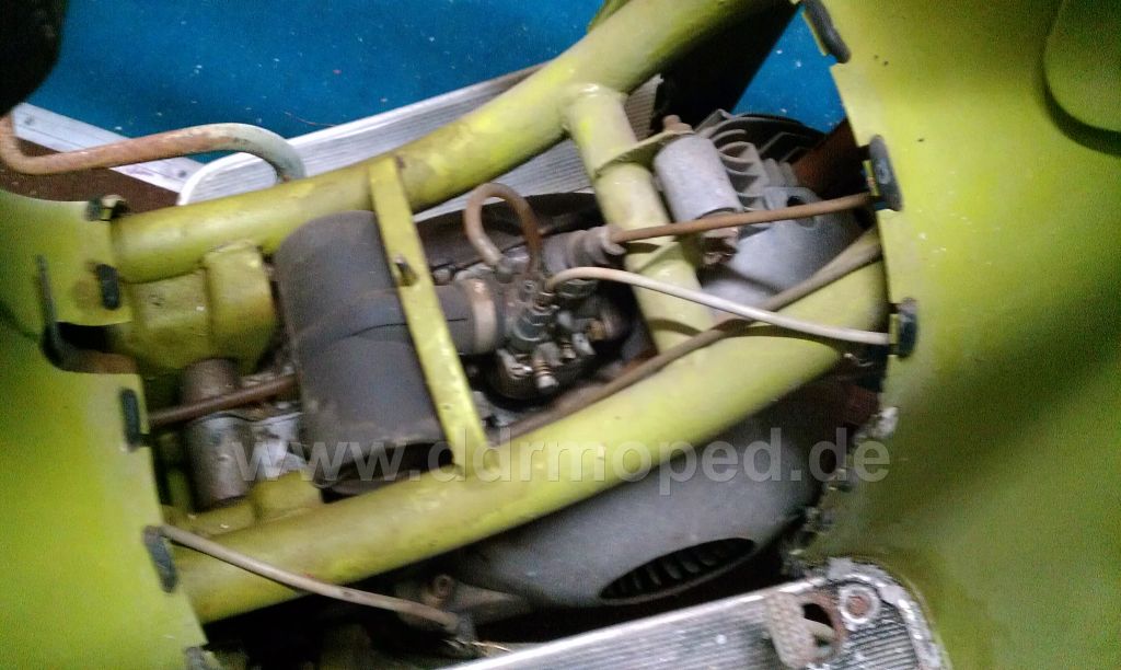

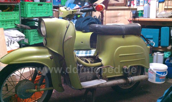

Morgen alle zusammen
seit gestern bin ich nun stolzer Besitzer _clap_1.gif einer KR 51 aus dem Bj 64.
Das schätzchen ist so weit ich das beurteilen kann komplett, bis auf den rechten Blinker.
Leider wurde mal mitte der 80iger Jahre mintgrün rübergerollert.
Original war sie orange.
Der ältere Herr von dem ich die Schwalbe geborgen habe sagte sie lief noch mitte der 90iger Jahre.
Motor ist frei und gute Kompression.
Aber schaut selbst.

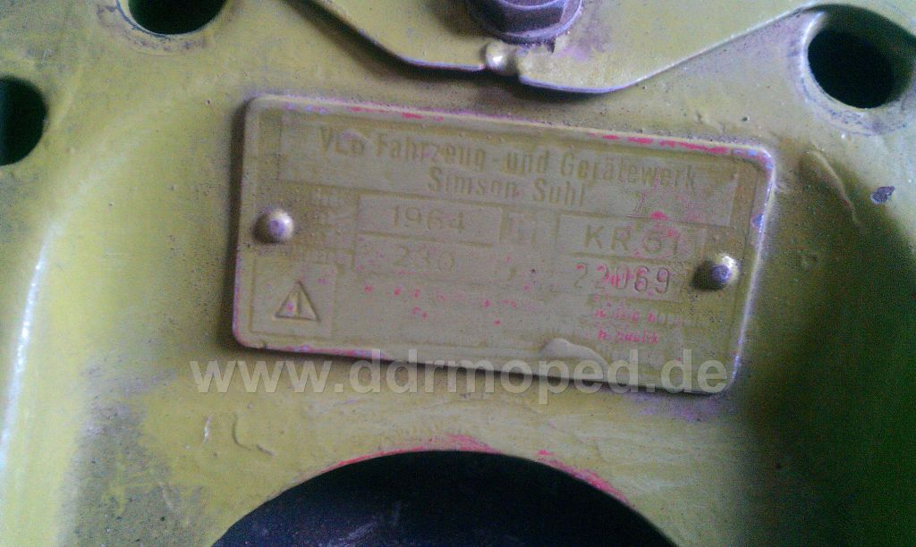

Typenschild

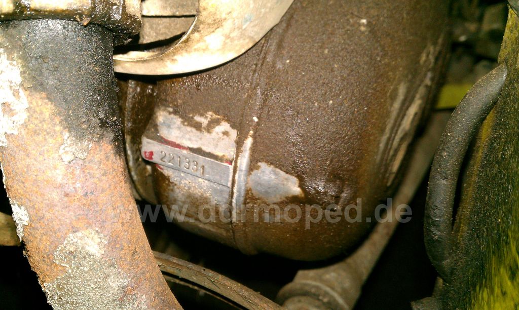

Motornummer

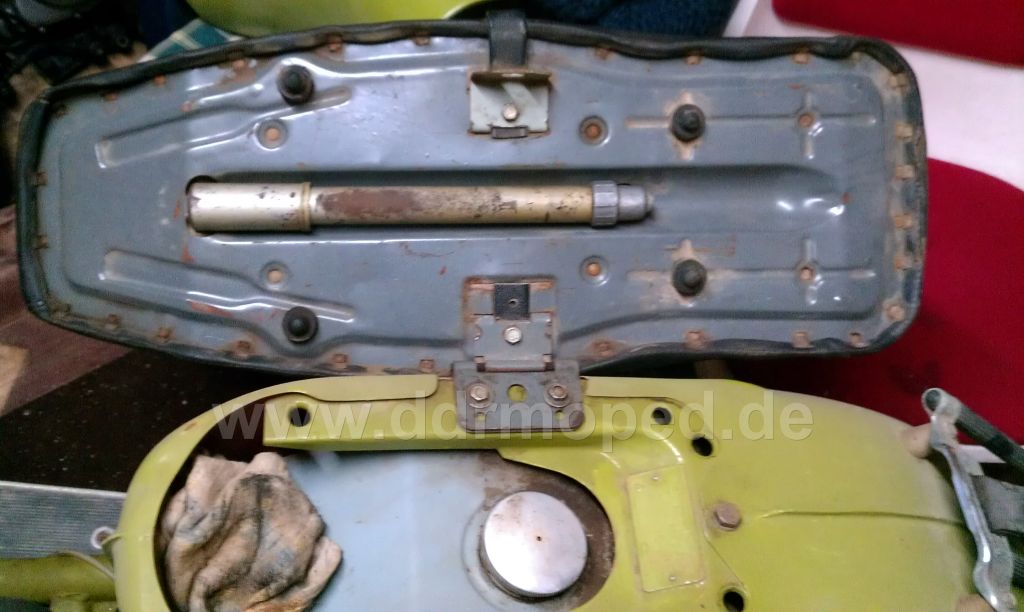

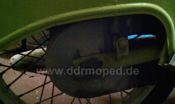

Guten Morgen,
herzlichen Glückwunsch zum Erwerb!
So wie es aussieht ist sie zu DDR Zeiten mal modernisiert worden.
Da fehlen einige Merkmale wie zb.:
- Ständer aus Blech
- Sitzbank
- Blinker Ochsenaugen
- Spiegel
- Gepäckträger mit beigen Gummi
- Griffgummis in beige
- Lampenmaske in beige
Das sind so die Dinge welche ins Auge fallen.
Schön, dass der Alukettenkasten noch dran ist.
Was hast du vor mit dem guten Stück?

Papiere müßten auch noch da sein, der ältere Herr schaut noch mal.
Vieleicht kann ja jemand schauen ob der Motor zum Bj passt.

Hallo Nick, immer langsam. Das mit dem Stahlstaender ist eine Hypothese. Viele dieser Teile haben einen Alustaender, so dass man davon ausgehen kann, dass da im Laufe der Produktion eine Umstellung erfolgte. Aber viel 64er ist da nicht mehr dran. Guido, ließ dir mal den 64er Schwalben-Fred durch, da steht eigentlich alles drin. Wäre Top, wenn du den Originallack hervorholen koenntest. Viel Erfolg!

Bei der Fahrgestellnummer war schon der Alu-Ständer dranne.

Schönes Teil, Guido. Vielleicht bekommst du die Farbe abgebeizt.
Du irrst, Frank, der Aluständer kam erst etwas später. Hier wurde sicherlich der Aluständer verbaut, da die Blechvariante oft kaputt ging.
Motornummer passt zur Fahrgestellnummer. Das Fahrzeug ist vielleicht so Juni/Juli 1964 produziert worden. Ist aber nur eine Schätzung.

Aluständer ab Fgstnr. 225800.

Also bei der Fahrgestellnummer gehört definitiv noch der Stahlständer ran. smile.gif
Siehe Hier die Infos aus den Service Infomationen.
