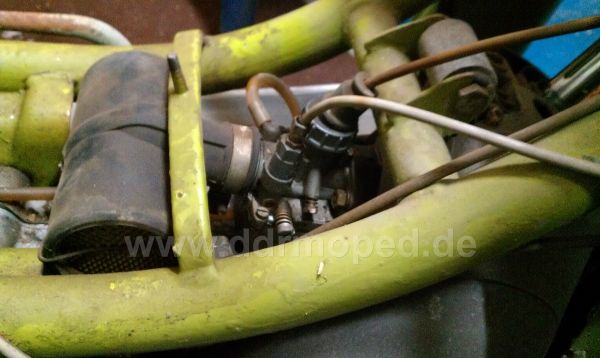

Nee, wie man sieht, hast du ja auch nicht mehr den originalen Vergaser NKJ 153-1 in deiner Schwalbe drin, sondern einen BVF 16N1-X.
Da hat also mal irgendwann irgendwer irgendwie "modernisiert".
Eine originale "Elfenbein-Schwalbe" wäre mir auch neu.
Da hat doch garantiert auch vor dem grün schonmal irgendeiner mit dem Farb-Eimer dran rumgemacht. ph34r.gif
also brauch ich noch den richtigen Versager damit auf meinen Amaturenbrett die Funktionen wieder funktionieren. _uhm.gif sad.gif

Das wird gar nicht so einfach, alle Teile so schnell zusammen zu bekommen. Es ist ja so Einiges nicht mehr original! Aber mit etws Geduld wird es schon werden. Viel Erfolg beim Aufbau, ich bin gespannt! thumbsup.gif

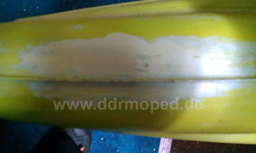

Sicher, dass das Elfenbein nicht vielleicht doch Tundragrau ist?

Tundragrau denke ich wohl auch eher . Der 16NK kam Februar 1965 für vielleicht zwei/drei Monate . Dann kam der 16 N 1-1 .

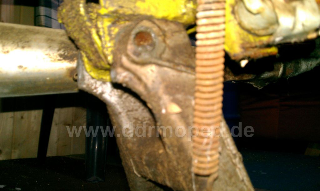

Ständeraufnahme
Guckt mal bitte ob das Original ist.
Ich hoffe man kann es erkennen.

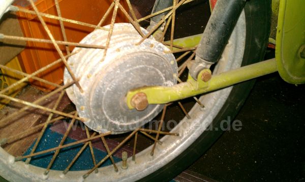

smile.gif Reifen sin Pneumant K30 drauf fast neu.
Made in GDR _clap_1.gif noch mit den Poppeln an den Flanken.

Du irrst, Frank, der Aluständer kam erst etwas später. Hier wurde sicherlich der Aluständer verbaut, da die Blechvariante oft kaputt ging.
Motornummer passt zur Fahrgestellnummer. Das Fahrzeug ist vielleicht so Juni/Juli 1964 produziert worden. Ist aber nur eine Schätzung.
Jens

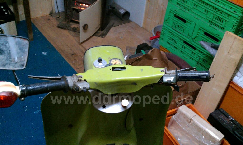

Die Lenkerabdeckung ist auch nicht richtig, die hat keine Standlichterhöhung. Das dürfte aber das günstigste Teil werden, was dir fehlt wink.gif
