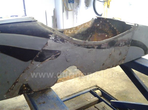

Ich habe mir vor ein Paar Tagen eine Sport AWO gekauft mit Seitenwagen... Nun habe ich Sie angefangen, den Beiwagen zu demontieren. Ist übrigens ein Stoye 2 Beiwagen.
Nun zu meinem Problem.
Seitlich waren dort Sone komischen Alu- Bleche drauf genietet. (Da hab ich mir gedacht... das zeug muss runter)... Also nicht die seitlichen verstärkungen sondern komisches aufgesetztes blech...
Als ich das zeug runtergeholt habe ist mir fast schlecht geworden... das Boot total eingerissen... fehlende Aluteile... unterboden an den Falzkanten verrostet...
Nun ist meine Frage... was tun...
kennt vllt jemand Leute die das nachbauen? also das ALU Boot? naja Stoye direkt... aber die Ssind preislich ganzschön... naja...

Danke erstmal für die Info...
Ich kenne 2 Karosseriemeister der alten schule---> die wirklich Ahnung haben... aber die meinten, dass problem ist, dass das auch an den umgefalzten kannten der Länge nach weggefault ist und das ich mich lieber nach einem neuen Boot umsehen sollte...
