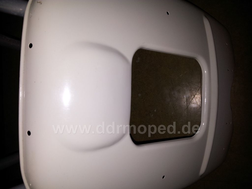

Zu welchen Modellen gehören die jeweiligen Kniebleche:
Mit Auswölbung und zusätzlichen 2 Löchern, Halterung verschraubt

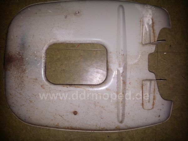

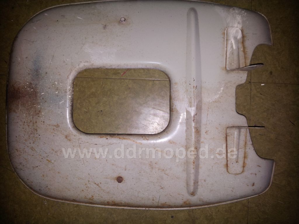

Normal, Halterung verschweisst

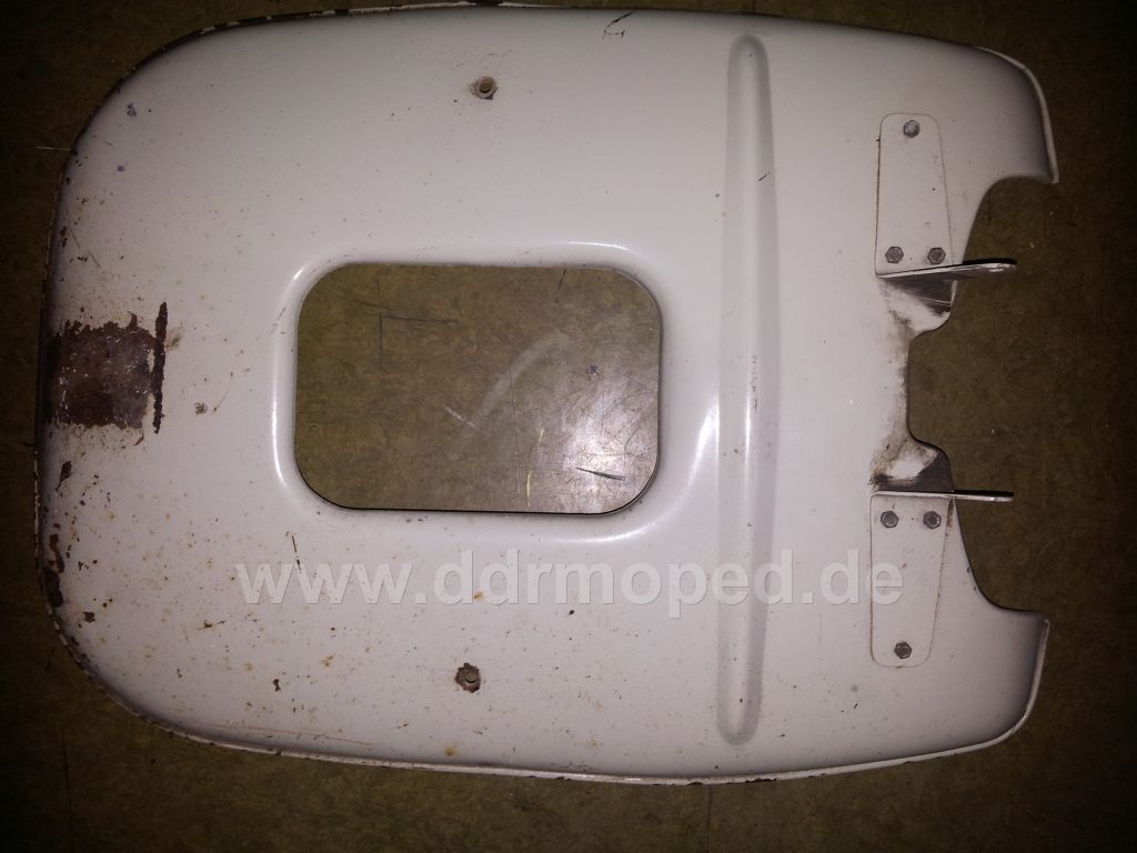

Normal, Halterungen verschraubt
Geschrieben am: 25.03.2013, 10:45
Beiträge: 15651
Oben das Knieblech ist für S50/S51 und die beiden anderen sind für die Vogelserie (Star,Habicht,Sperber). Wegen der Unterschiede bei der Befestigung der Halterungen kann ich keine Auskunft geben. Ist wohl produktionsbedingt gewesen.

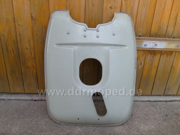

Der Spatz hatte nochmal ein anderes Beinblech.

Hi Jörg,
hast Du ein Bild vom Spatz, dann wäre alles beeinander ??

MadMaik
Geschrieben am: 25.03.2013, 15:52
Beiträge: 2339
Mitgliedsnummer.: 1725
Mitglied seit: 09.12.2008
Liebe grüße der Maik
Halloecho
Geschrieben am: 25.03.2013, 17:39
Beiträge: 1203
Mitgliedsnummer.: 5156
Mitglied seit: 29.01.2012
Ta Ta gleich Spatz

QUOTE (doccolor @ 25.03.2013, 09:51)
... und das ist am Habicht verbaut ...
