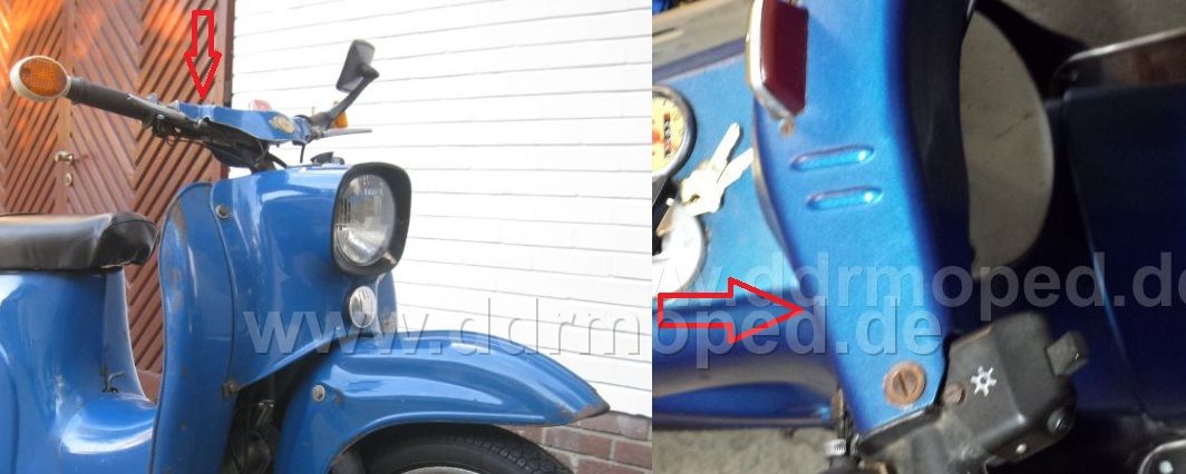

Der Benno muss mal wieder eine Frage stellen, und zwar gehts ums Lenkerabdeckblech (oder so ähnlich)
Mir ist aufgefallen, es gibt verschiedene. Einmal ein Glattes und einmal eines mit einer Knick an den Seiten.
Welches ist eigentlich das richtige für meine Schwalbe.
Das ich ein goldenes Emblem brauche ist ja richtig, oder?
Chrisk
Geschrieben am: 01.10.2013, 13:13
Beiträge: 365
Mitgliedsnummer.: 6596
Mitglied seit: 01.07.2013
Du brauchst das Blech links auf dem Foto..

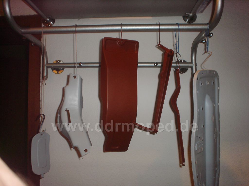

Ich poste ja jeden Schritt den ich mache, und heute habe ich ja mal ein kleines bisserl getan. Hier das Ergebnis vom Strahlen und Gundieren der ersten Teile(Hat ja noch nie einer gesehen laugh.gif )
