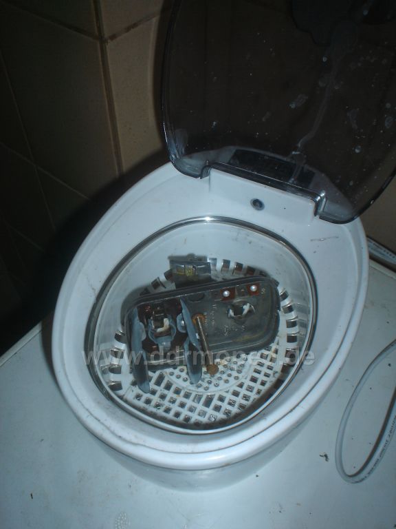

Wie groß ist denn dein Ultraschall Ding?
GrasserBenno
Geschrieben am: 21.02.2014, 22:24
Beiträge: 3915
Mitgliedsnummer.: 5580
Mitglied seit: 12.06.2012
QUOTE (Gudupower @ 21.02.2014, 23:21)
Die Bremshebel passen so eben hinein. Der Spiegelarm schon nicht mehr ganz.

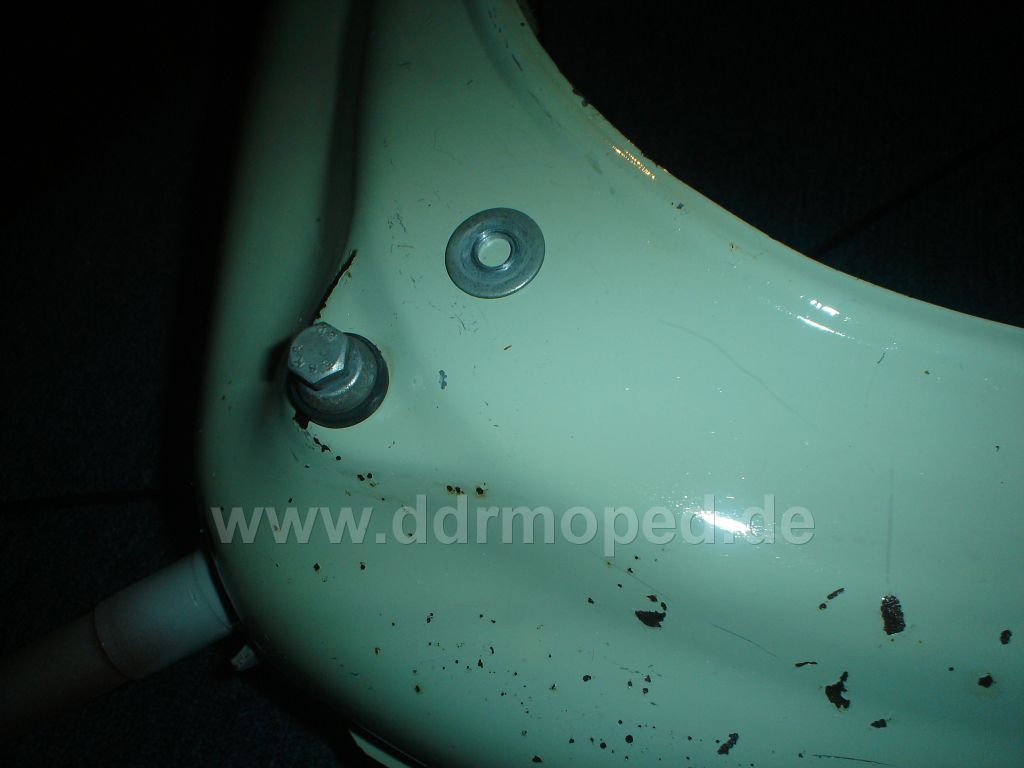

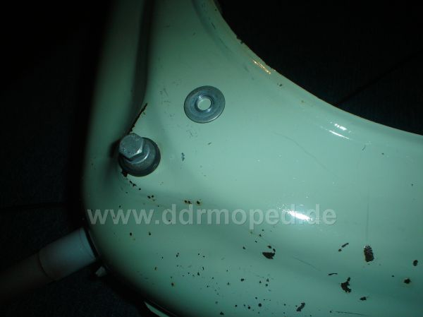

- Die untere Befestigung der Schwinge am Schwingenträger: Ist die Lange Schraube Links- oder Rechtsgesteckt? (und sind alle lange Schrauben auch so gesteckt?)
- Die obere Befestigung am Schwingenträger: Mache ich das so, wie auf dem Bild, richtig? Außen dieser 'Kegel' mit Gummi und von Innen die Unterlegscheibe, welche auf dem Bild zu sehen ist?

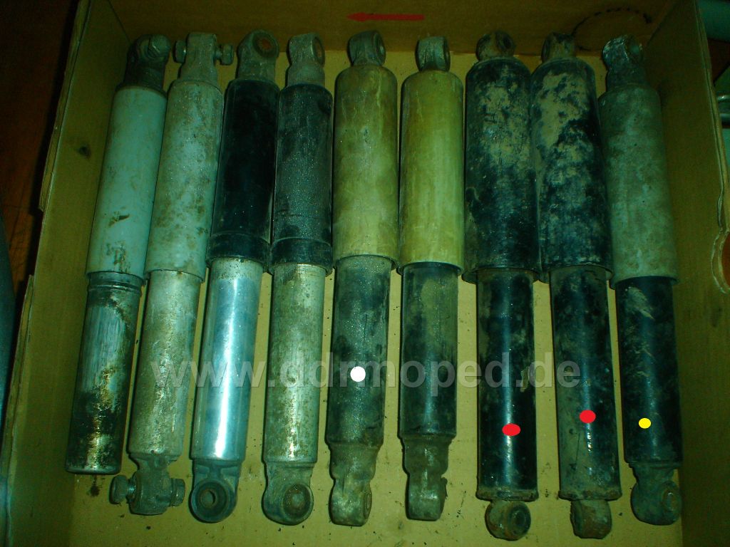

Und gleich die nächste Frage:
Auf dem Bild sieht man meine Auswahl an Dämpfer.
Die mit dem roten Punkt waren vorher an der Schwinge verbaut. Sind das die richtigen? oder müssen da Tundragraue dran.
Der mit dem gelben Punkt war an meinem anderen Vorderbau verbaut.
Der weiß gepunktete sieht mir krumm aus.
Der Linke ist hier nicht vollständig, aber ich habe alles um den herzurichten.
Also welche sollte ich nehmen, damit es richtig ist. Wie muss überhaupt die Farbgebung bei den Stoßdämpfern einer 68'er Tundragrauen sein?

Eigentlich die schwarzen, aber bei deinem Baujahr wohl eher beige, wenn auch die Griffe beige sind.

Wegen den Dämpfern: Beim Bj. 68 gehören die rein, die unten schwarz sind und oben ne graue Plast-Hülse haben. Reibungsgedämpfte. Die, die du vorher drin hattest, sind Hydraulische.
Dieser "komische Konus" muss auf die Innenseite, also zwischen Dämpferaufnahme und Schutzblech. So dass die schmale Kante nach außen rausguckt. Dann Gummischeibe, Unterlegscheibe, Schraube.
