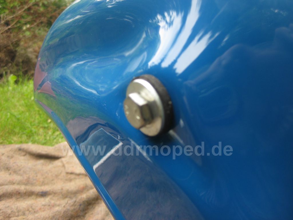

Der Lagerbolzen für Schwinge wird von links nach rechts durch den Kotflügel gesteckt !
Zur Federbein-Befestigung oben :
Die Distanzbuchsen kommen von innen mit dem kleinen Bund nach aussen . Dann wird aussen die Gummischeibe draufgesteckt, von unten das Federbein in den Schwingenträger gedrückt, ausgemittelt und die Sechskantschraube M 8X45 mit grosser Scheibe von aussen eingeführt und gedreht, bis sie ansetzt .

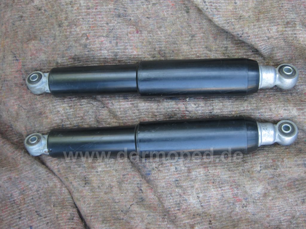

Aber zu den Dämpfern, ich steh da etwas dumm da. Woran erkenn' ich denn hydraulische und reibungsgedämpfte. Habe das auch schon oft hier gelesen, und auch im Buch, aber für mich sehen die, die ich hier habe alle gleich aus. Sind alle Hydraulisch die ich habe?
Die sehen doch nicht gleich aus! Am einfachsten sind sie an den unterschiedlichen Aufnahmen/Augen zu erkennen.
Die Augen sind bei den Reibungsgedämpften aus Alu-Guss und anders geformt.
Tante Edith meint: nur die beiden Schwarzen aus deiner Kiste sind Hydraulische, die andern Reibungsgedämpfte wink.gif
Kann ich mir also welche zusammenstellen.

DAS sind z.B. reibungsgedämpfte Federbeine .

QUOTE (domdey @ 25.02.2014, 23:15)
Man, gut dass ich das nochmal lese, denn irgendwie hatte ich das zuerst falsch verstanden blink.gif
Ich habe gestern versucht, wie so ein kranken, die Gummischeiben mit nach innen zu setzen laugh.gif Habe dann auch später aufgegeben, denn irgendwie passte das nicht! Klar dass es nicht passte, ist ja auch falsch. rolleyes.gif
