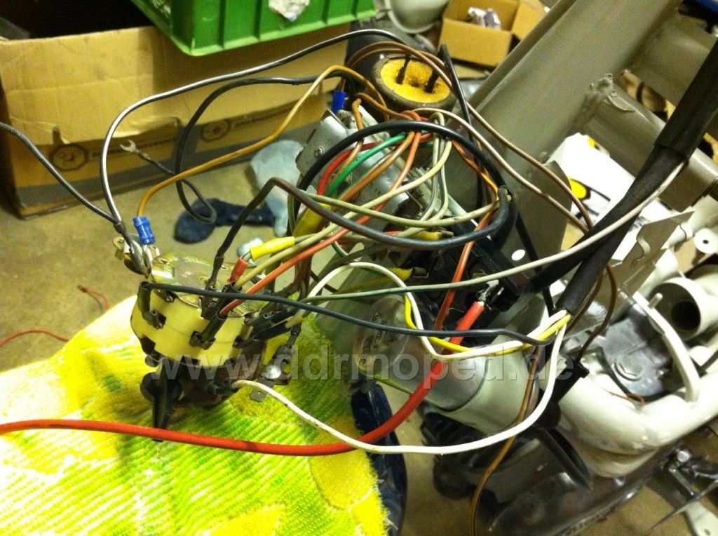

Die Elektrik können wir zusammen machen, das ist bei der Schwalbe ganz toll. tongue.gif
Ich habe hier paar Fotos von meiner gefunden, ich hoffe du kannst damit was anfangen. wink.gif

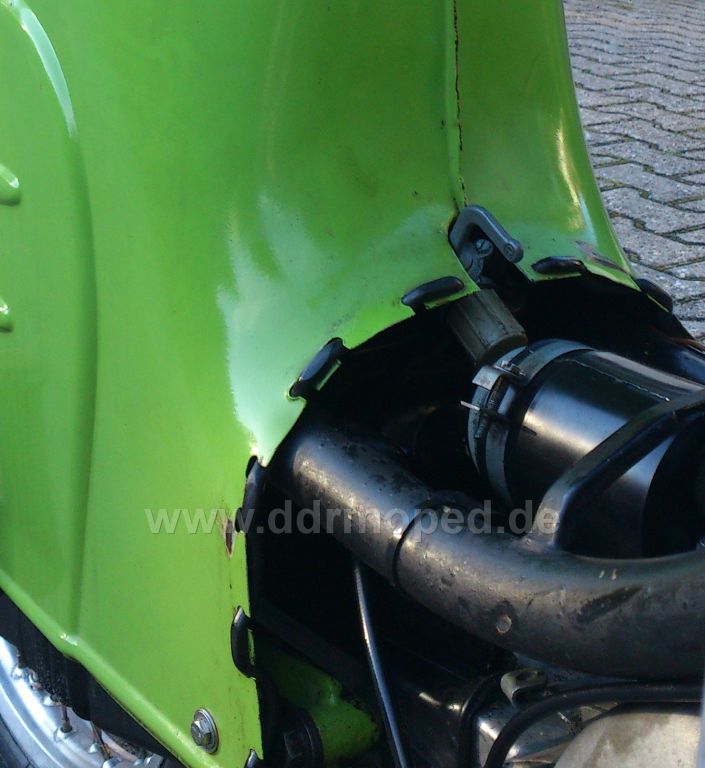

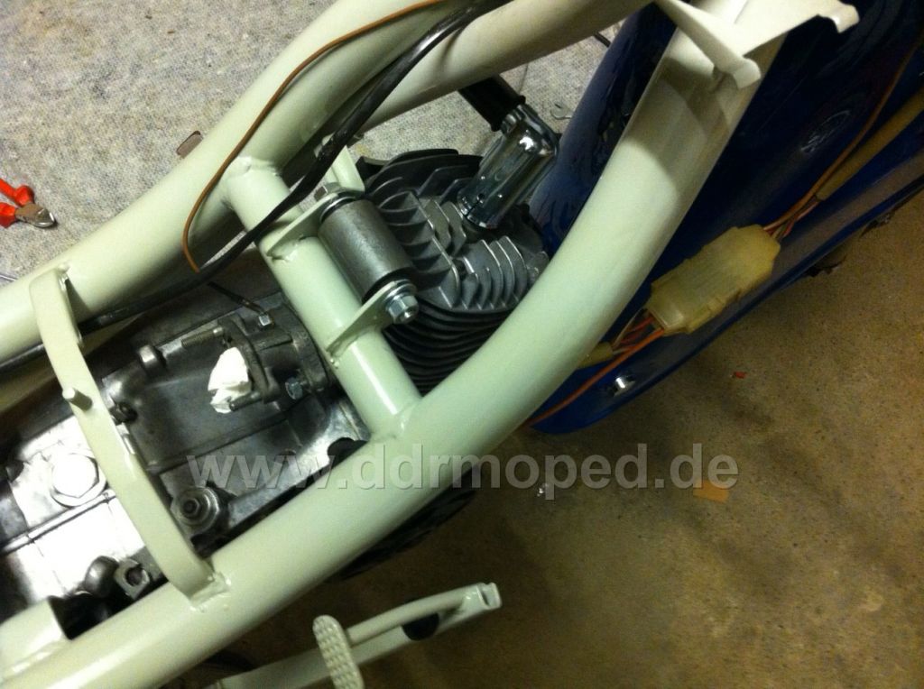

Hallo Benno,
der Keder ist normalerweise nicht um den Benzinhahn rum verlegt, sondern unterbrochen. Ich würde vermeiden an der Stelle Spannung auf den Hahn zu bringen - Du hast da einen ordentlichen Hebel und es könnte sein, dass der Tank dann undicht wird. Den hellen Keder gibt es auch als Nachbau, Qualität scheint ok zu sein.
Den Sicherungshalter hast Du falsch angeschraubt. Zum Sicherung wechseln wird man bei Deinem Monageort kaum dran kommen - original geht das durch einfaches Demontieren des Lampenringes und Reflektors. Auf diesem Foto sieht man, wo er hin gehört (rechts von der Ladeanlage):
Chris

Bei der Motorhalterung habe ich ausreichend Unterlegscheiben und einen Federring unter gelegt. Das war auch schon original so.
Der Schlauch zum Luftfilter liegt bei Dir auch etwas falsch. Muss eigentlich in die Halterung, die Du mit dem Motor angeschraubt hast.

der Keder ist normalerweise nicht um den Benzinhahn rum verlegt, sondern unterbrochen.........Den hellen Keder gibt es auch als Nachbau, Qualität scheint ok zu sein.
Hatte ich mir gedacht. Allerdings wollte ich den noch nicht zertrennen. Werde ich später noch machen, wenn der Keder strammer verlegt wird. Nen beigen hatte ich bisher noch nicht gefunden. werde mich aber mal schlau machen. Danke für den Tipp
Lampenschirmkeder meine ich hier im Shop bereits gesehen zu haben.
QUOTE (Flo)
OK. ich war mir aber 'fast' sicher dass er dort eingebaut wird, in der Hoffnung man kommt durch den Batteriedeckel ran. Allerdings habe ich noch keine Batterie. Nach deiner Aussage wird diese im Weg sein.
QUOTE (Flo)
genau solche kleinigkeiten machen die Originalitäöt aus. Ich danke für den Hinweis.
Das ist aber harmlos/niedlich ausgedrückt! Ich denke, ohne deine Hilfe erde ich es bestimmt nicht schaffen. Probieren werde ich es aber trotzdem mal. Mal sehen, was so pasiert laugh.gif
Aber ohne Blinkgeber und ohne batterie werde ich noch nichts verkabeln.
Und wer weis: Auf einem Bild von früher habe ich auch eine zweite Ladeanlage gesehen. Diese finde ich aber nicht mehr. Wenn ich diese gefunden habe, finde ich evtl auch den Blinkgeber laugh.gif

Oh, ja dann schaue mal in den ETK rein, da muss ja stehen, welche die Richtige ist. Auf den Ladeanlagen stehen ja immer Nummern. wink.gif

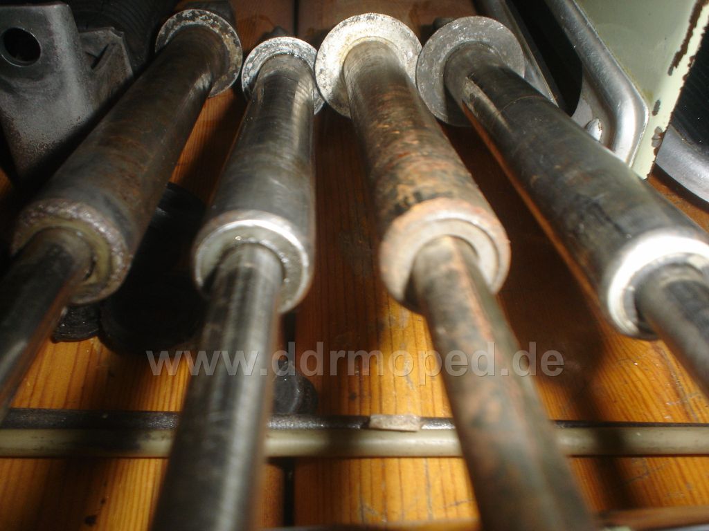

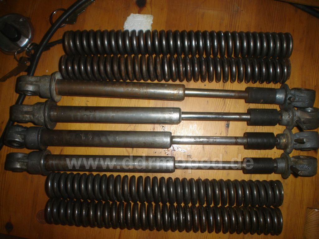

Nun habe ich mir die besten 4 Dämpfer herausgesucht die ich habe (Siehe Bild) Die anderen sind verrostet oder krumm sad.gif
Kann ich die benutzen? Ist äußerlich überhaupt ein Schaden zu erkennen?
Ich wollte 2 Dämper für hinten bereits zusammenbauen. Für die Vorderen fehlen mir ja noch 2 Alu-Hülsen, die mir aber ein netter Forumskollege bereits angeboten hat. thumbsup.gif Darauf werde ich in naher Zukunft auf noch zurück kommen wink.gif

Also ob die Dämpfer noch zu verwenden sind sieht man so leider nicht, Da musst du schon mal ein Foto von der Myramidbuchse in den Gleitrohren machen. Wenn die ausgeschlagen sind dann sollten die schon getauscht werden, denn dadurch werden dann auch die Kolbenstangen krumm und die Plastehülsen scheuern dann aneinander.
Und wie die Reibsegmente im Inneren aussehen, kann man so auch nicht beurteilen. Dazu muss man die Dämpfer öffnen. Es kam auch oft vor, dass man Fett in die Gleitrohre gepresst hat um ein vorhandenes quietschen zu beheben. Dass man damit die Funktion der Reibsegmente und der Reibungsdämpfer zerstört hat, daran hat man nicht gedacht. Ist das der Fall, müssen die Reibsegmente sowieso erneuert werden und das Gleitrohr von Innen gesäubert und fettfrei gemacht werden.
Dann hast du 4 Federn für hintere Dämpfer!
Die hinteren Federn für den Soziusbetrieb haben eine Drahtstärke von 5 mm und einen Außendurchmesser von 28,5 mm
für den Solbetrieb haben die hinteren Federn eine Drahtstärke von 4,5 mm und einen Außendurchmesser von 27,5 mm
und die Federn für die vorderen Dämpfer haben einen Drahtdurchmesser von 4 mm und einen Außendurchmesser von 27 mm.

Jau. da war ich mal wieder dumm. Ist ja logisch, dass ich die Buchsen hätte knipsen sollen. Obwohl es mir mehr darum ging zu wissen, ob die Oberfläche der Stangen eben genau diese Buchsen zerstört.
Und genialerweise hatte ich mir die Buchsen selber noch nie angeschaut blink.gif Und wie es der Teufel will, sind die Buchsen natürlich ausgeschlagen. War ja klar dry.gif
(Auf dem etwas unscharfen Bild leicht zu erkennen. Alle sind in etwa gleich stark ausgeschlagen)

OK, gut zu wissen. Und ich weis dann jetzt auch, dass ich NUR edern von Hinten habe. Und für vorne habe ich nur die Hydraulischen. Die waren ja verbaut gewesen.
Mit den Federn ist es aber schon interessant hmm.gif Wer baut denn die Federn um, wenn man mal jemanden mit nimmt _uhm.gif

Ob die Stoßis noch in Ordnung und weiter verwendungsfähig sind, das kannste doch auch mechanisch testen. Dafür brauchste die nicht unbedingt auseinanderbauen, um das Innere zu begutachten.
Der die Kolbenstange vom Dämpfer muß sich beim Reindrücken leicht reinschieben lassen und beim Rausziehen schwer(er) wieder rausgehen. Geht's rein wie raus gleichschwer, dann sind sie defekt und müssen regeneriert werden. Dann guckst du noch nach äußerlichen Beschädigungen oder sonstigen Auffälligkeiten und gut ist.
Wegen der unterschiedlichen Federstärken hat Jörg schon was gesagt. Vordere Stoßdämpfer sind auch etwas kürzer als die hinteren.
