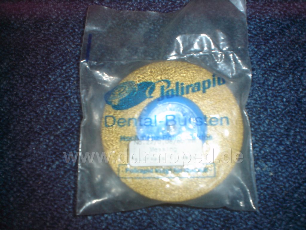

Ich habe grad was gefunden.
Eine Dental-Bürste _uhm.gif Durchmesser so ca 80 mm hmm.gif Wofür braucht man sowas blink.gif
Aber die werde ich mal testen

Die wollte ich mal auf die Bohrmaschine und dann mal die Nabe versuchen zu reinigen (Duch die Speichen stecken)
Wofür ich sie mir eigentlich besorgt habe weis ich nicht. Ich wusste nicht mal, das ich sowas habe, bis ich sie gefunden habe

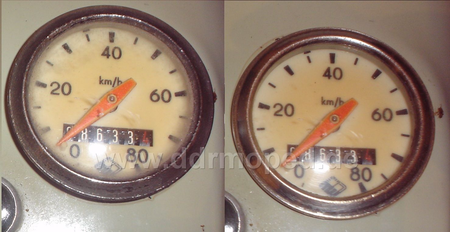

Da sich meine Gedanken komplett um den Star drehen, hat sich nicht viel getan, außer kleinigkeiten.
Gestern abend habe ich aber dann doch mal den Tacho etwas gereinigt. Jetzt ist der Ring in einem guten Patina Zustand thumbsup.gif
