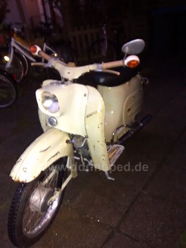

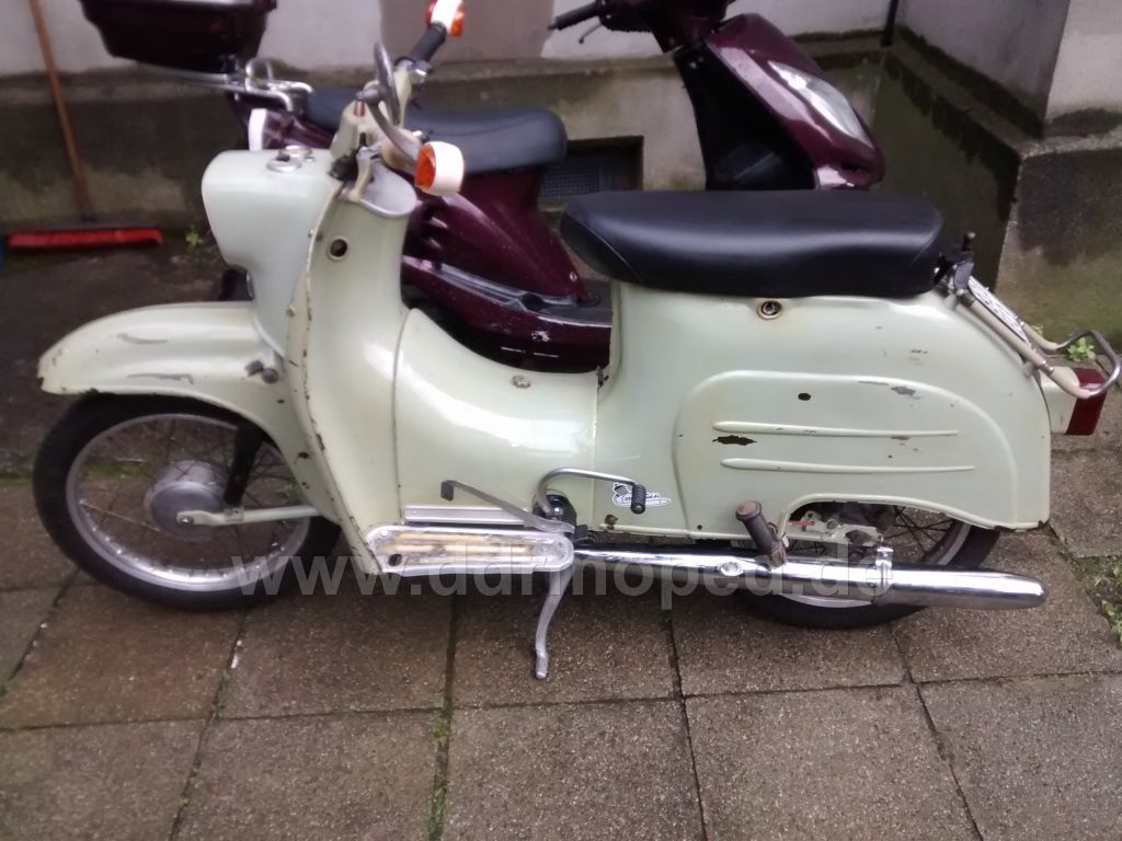

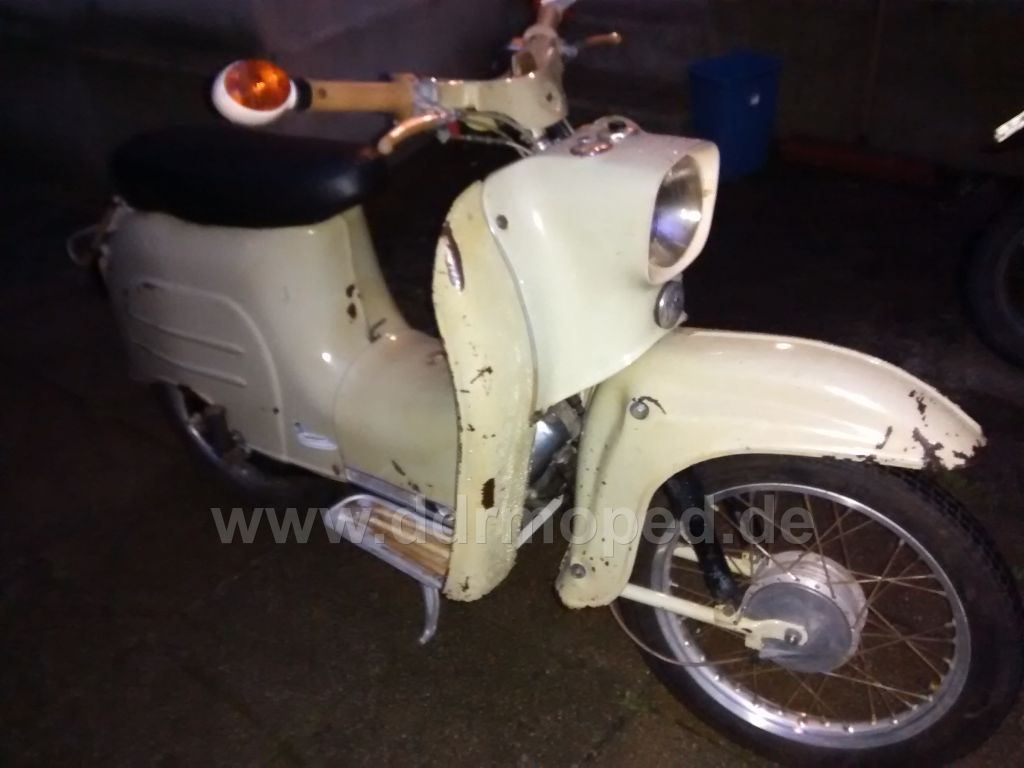

Ist ist sie draußen und nach anfänglichen Problemen(Ich musste vergaser wechseln) fährt sie jetzt auch fast gut.
Ein kleines problem ist noch vorhanden, aber das wird bestimmt noch.
Ich lass mal 3 Bilder sprechen
ps. Wie gesagt, die Schwalbe ist noch laaaaaange nicht fertig, aber sie kann fahren

und das letzte
Wie man Sieht, der Sitzbankbezug sieht zu gut aus

Jetzt kommst du hier endlich auch mal im Forum mit den Klamotten an. tongue.gif laugh.gif
In echt sieht sie deutlich besser aus!
Probleme mit dem Vergaser gab es auch...
Benno ist nach eigenen Angaben kein "Owatrol" Freund mehr, weil eben die ganze Karosse nun mit einem gelben Film überzogen ist und das seiner Meinung nach nicht sooo gut aussieht. unsure.gif blink.gif

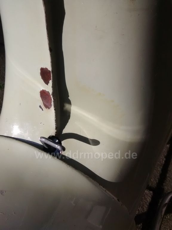

Ja das mit dem Owatrol ist so eine Sache.
Ich muss ja zugeben, das Moped glänzt ganz gut(vor allem Abends im Dunkeln) und der Rost ist bestimmt auch gut geschützt, aber auf hellen Lacken scheint es sehr schwer auftragbar zu sein. Zumindest vermute ich das.
Und zwar habe ich wirklich überall einen unterschiedlichen Farbton, weil das Owatrol unterschiedlich stark vergilbt ist.
Meiner Meinung nach liegt es daran, dass es unterschiedlich dick aufgetragen ist. Bei Maron, sollte das nicht auffallen, aber bei Tundragrau ist es schlimm.
Überall so gelbliche Flecken.
Es lässt sich schwer ablichten, aber ein Bild habe ich dann doch geschafft.
Ich hoffe Ihr erkennt es. Wie gesagt, in Natura sieht es schlimmer aus als auf dem Bild.
Es sieht eigentlich so aus, wie fleckig vergilbte Tapeten bei einem Raucher laugh.gif

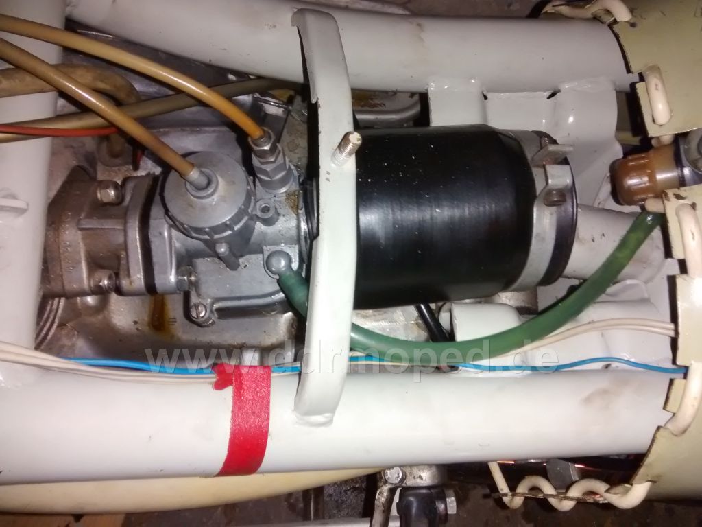

Und wie das immer so ist, habe ich eine Frage.
Und zwar geht es um den Vergaser. Speziell den hier benötigten 16N1-5
Ich habe Zwei Stück. Einmal den der auf dem Star verbaut war, und einen weiteren.
- Auf BEIDEN ist die 5(!) eingeschlagen.
- Beide haben den seitlichen Luftschlitz am Einlass.
- Und soweit ich es noch weis, haben beide die gleichen Löcher im Einlass verschlossen (ich kann es jetzt nicht prüfen, da einer verbaut ist)
Aber an einem Punkt unterscheiden sich die Beiden Vergaser:
Auf diesem Bild ist der verbaute Vergaser abgelichtet.
Hier zeigt der Benzinschlauchstutzen in Richtung Tank. So sollte es wohl auch sein, oder?

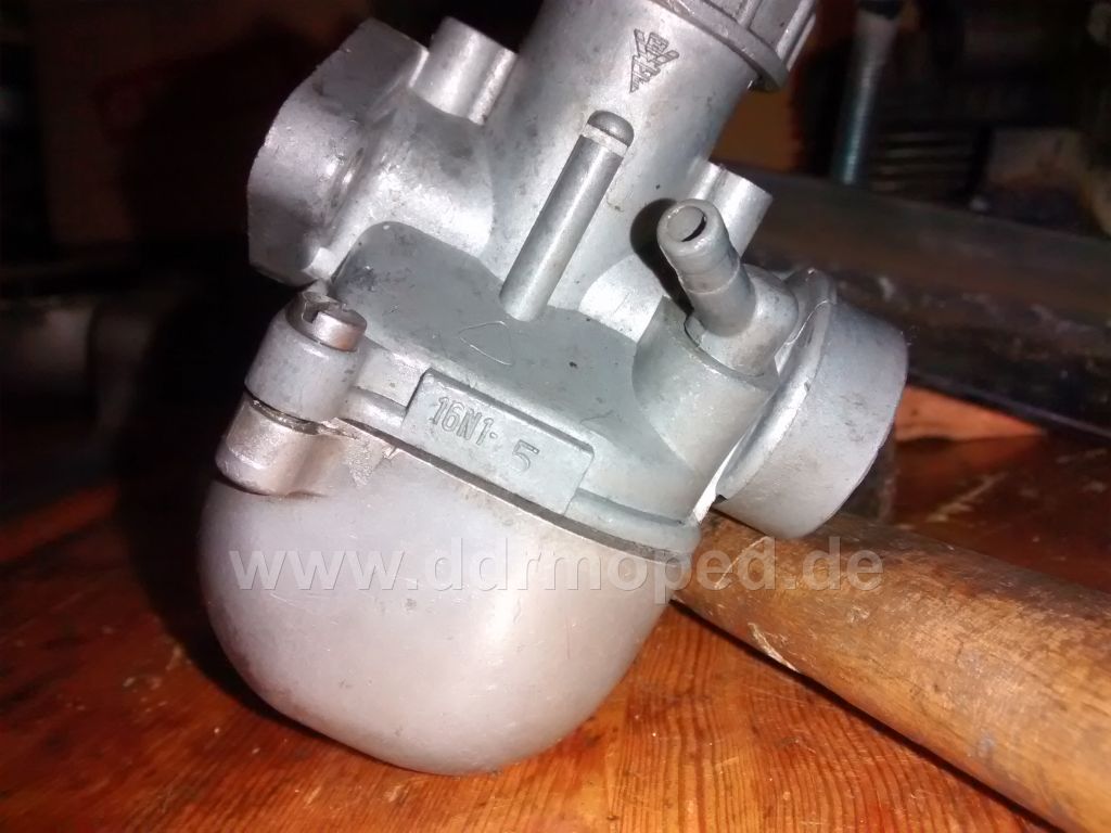

Und dann habe ich noch diesen 5'er(!) Vergaser.
Wie geht das denn? Soll das so sein?
Ich muss zugeben, der Unterschied ist mir erst aufgefallen als ich den Vergaser tauschen wollte, denn da war der Benzinschlauch auf einmal zu kurz. blink.gif
Man kann erkennen, die 5 ist eingeschlagen.
Weis jemand, warum das so ist?
Falsche Zahl eingeschlagen?
Rush
Geschrieben am: 11.01.2015, 19:10
Beiträge: 3549
Mitgliedsnummer.: 5410
Mitglied seit: 17.04.2012
Das Teil kann man auch abziehen und so, wie man will, wieder einstecken. Es gibt auch Vergaser bei denen diese Nippel nach oben stehen.
MfG Rico
GrasserBenno
Geschrieben am: 11.01.2015, 19:46
Beiträge: 3915
Mitgliedsnummer.: 5580
Mitglied seit: 12.06.2012
QUOTE (Rush @ 11.01.2015, 20:10)
Danke für den Hinweis

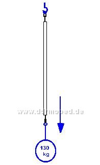

Und zwar ist mit mein Kupplungszug gerissen. Diesen würde ich jetzt gerne selber reparieren, dann weis ich er hält thumbsup.gif
Leider habe ich die Maße der Nippel usw. daheim vergessen und kann somit im internet nicht das richtige finden.
Das ist aber nicht weiter wild, denn eigentlich brauche ich nur das Seil, Nippel habe ich noch für diesen Zug.
Nachdem ich in nem Fahrradladen war und auch einige Motorradläden abtelefoniert habe, weis ich nun, hier bekomme ich kein Seil. Müsste ich also im netz bestellen.
Da ich aber nur, wie bereits gesagt, nur ein 2mm Seil brauche stellt sich mir die Frage, ob ich da ein x-Beliebiges Stahlseil mit 2mm benutzen kann.
Oder sind Bowdenzüge speziell aufgedrillt(oder wie das heist)? (Stichwort Verseilfaktor)
Kann ich standart Stahlseile auf dem Baumarkt nutzen? Wenn ja, könnte ich heute abend bereits den Zug reparieren
Geschrieben am: 15.07.2015, 15:05
Beiträge: 4435
Für die Kupplung kannst du meiner Meinung nach jedes geeignete Drahtseil als Bowdenzug verwenden, denn das ist kein primär so wichtiges Bauteil. Mit geeignet meine ich, dass es sich im Betrieb nicht wesentlich längt.
Anders sieht das hingegen bei den Bremsseilen aus, denn das sind sicherheitsrelevante Teile. Die Bremszüge, einschließlich der daran verlöteten Seilnippel, der Simson-Kleinkrafträder müssen nach den offiziellen Vorgaben eine Zugkraft von 130 kg Dauerbelastung aushalten.
Häng also nach dem Löten das gelötete Bremsseil oben am Bremsnippel auf und an den unteren Nippel hängst du 130 kg dran und läßt das über Nacht hängen. Wenn's am nächsten Morgen noch dran ist, dann hast du gut gelötet und kannst den Bremsseilzug einbauen. wink.gif

Geschrieben am: 15.07.2015, 17:10
Beiträge: 4435
Nee, nicht 13,0 kg, sondern 130 kg.
Da könnte vielleicht irgend ein Fettwanst aus der Nachbarschaft mal eine Nachtschicht in deiner Werkstatt einlegen und dort 'n bissel abhängen. laugh.gif
