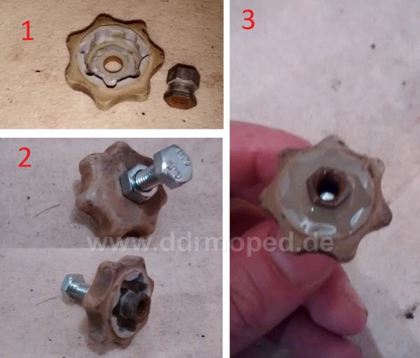

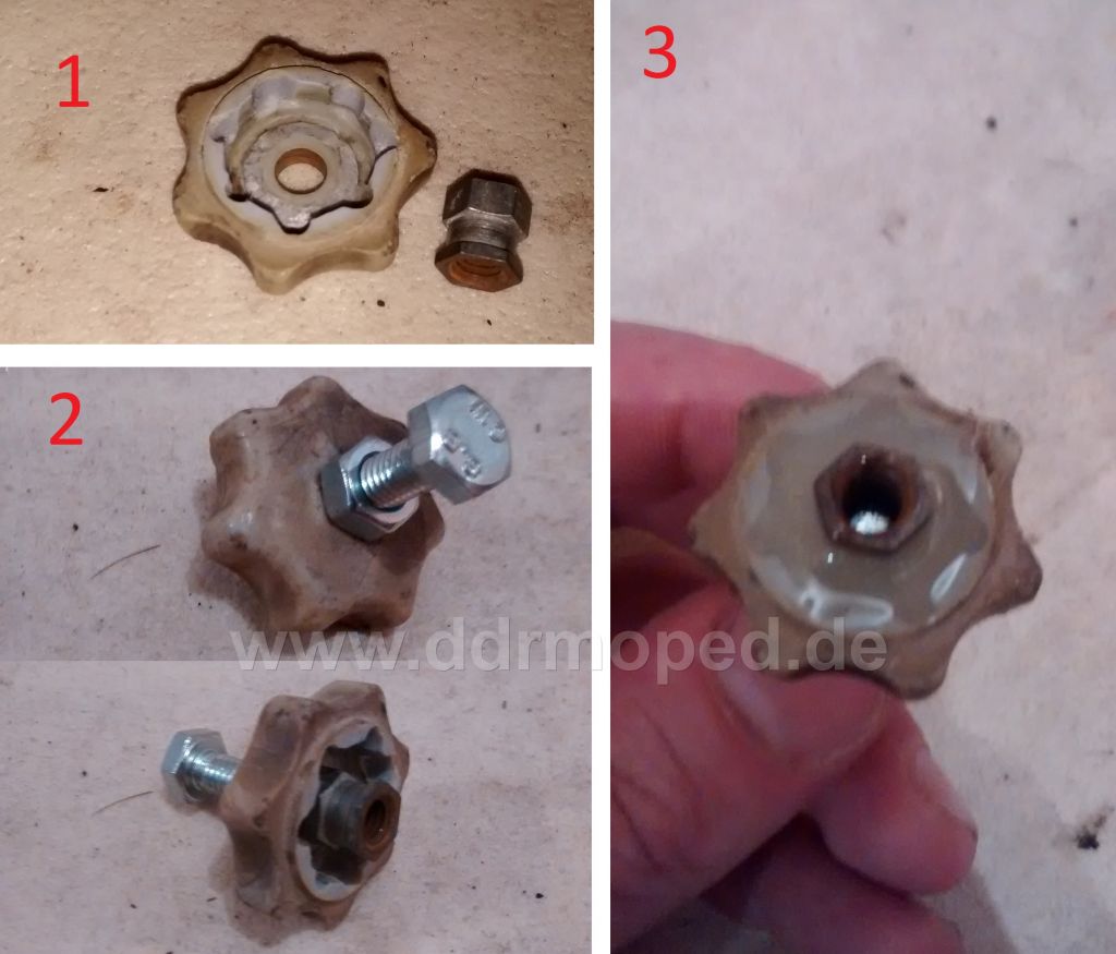

Zum Einen ist mir die Schraube die den Motortunnel hält gebrochen.
Die Metall-'Mutter' brauch aus dem Plastikstern heraus.
Da ich keinen Ersatz hatte und auch so gerne 'diese' Mutter behalten wollte, musste ich sie reparieren.
Zuerst mit dem Dremel einige Kerben in die Runde Vertiefung geschliffen.
Anschließend die Metall-'Mutter' mit einer Schraube an der Plastikmutter fixieren. Ich habe dazu eine Schraube genutzt und mit einer Mutter gekontert, so verrutscht nichts mehr.
Dann Epoxidharz angemischt und alles schön ausgefüllt.

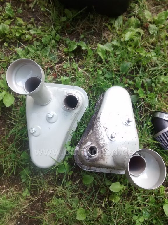

Den Luftberuhigungskasten habe ich auch erweitert. Musste sein, denn der Motor verlang nach mehr biggrin.gif
Auf dem Bild sieht man den alten und den neuen Kasten. Kleiner Unterschied wink.gif

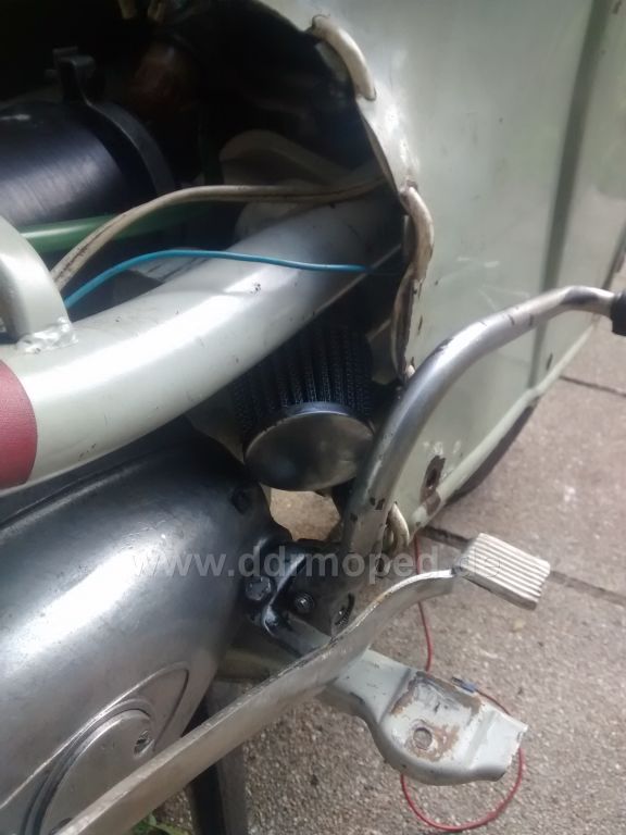

Natürlich kann ich nicht mehr den Ansaugschlauch anschließen. Somit wird ein 'Tuning'-Pilz verwendet.
GrasserBenno
Geschrieben am: 25.10.2015, 20:49
Beiträge: 3915
Mitgliedsnummer.: 5580
Mitglied seit: 12.06.2012
Platzmäßig passt das perfekt.
Lärm ist auch nicht mehr als vorher.

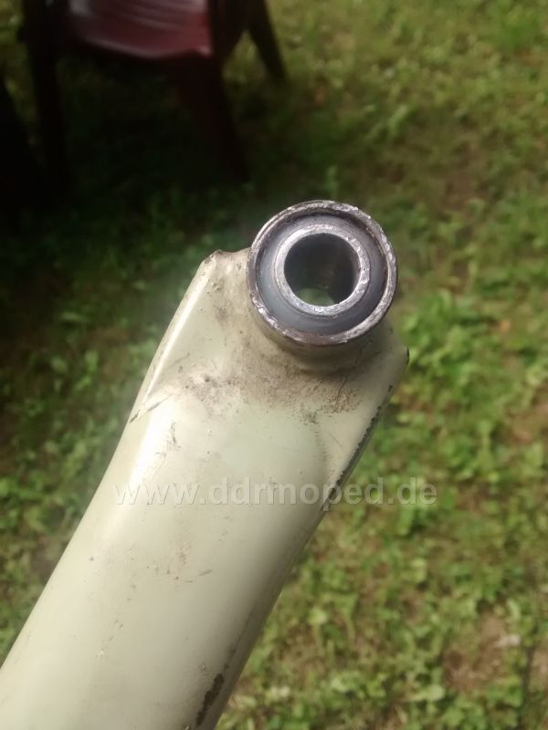

Den Schwingen habe ich auch Polyamid-Buchsen gegeben.
Nissr2 hat sie für mich gedreht, (Danke nochmals thumbsup.gif )
Ich muss sagen, die lohnen sich wirklich. In Kombination mit PU-Buchsen in den Reibungsdämpfern ergibt das ein tolles Fahrgefühl. thumbsup.gif
