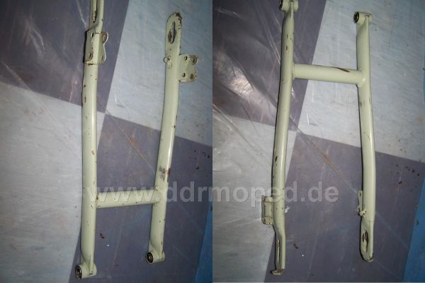

Ich habe das Nächste Teil gereinigt und für's Owatrolen vorbereitet
Vorher:

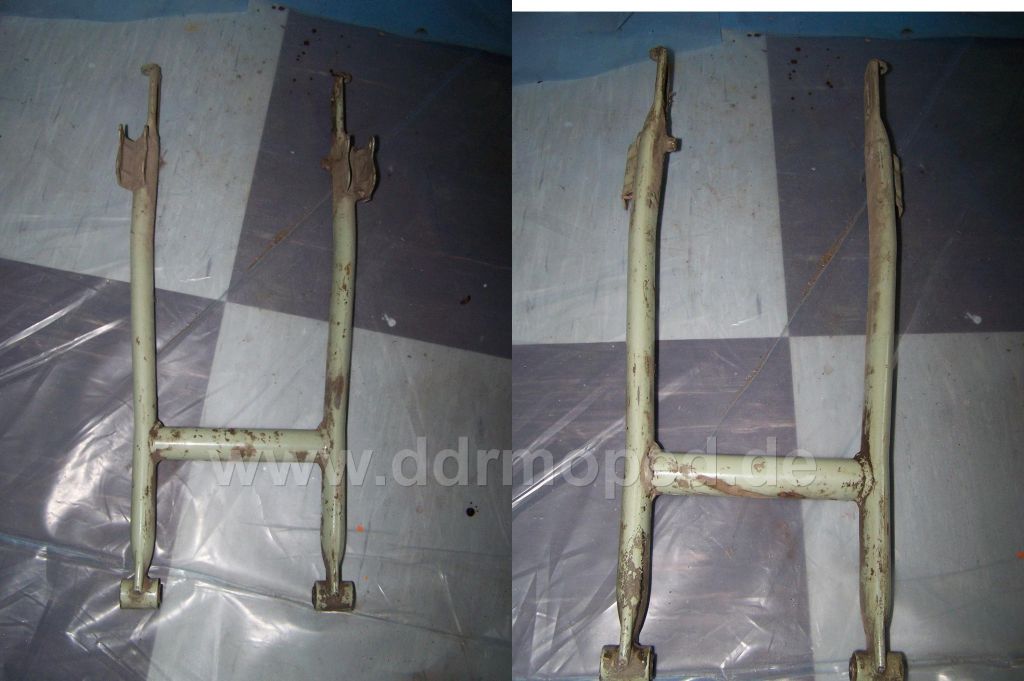

GrasserBenno
Geschrieben am: 30.05.2013, 19:36
Beiträge: 3915
Mitgliedsnummer.: 5580
Mitglied seit: 12.06.2012
Hier geputzt:
Gleich werde ich das erste mal in meinem Leben ein Teil (dieses) mit Owatrol behandeln wink.gif laugh.gif

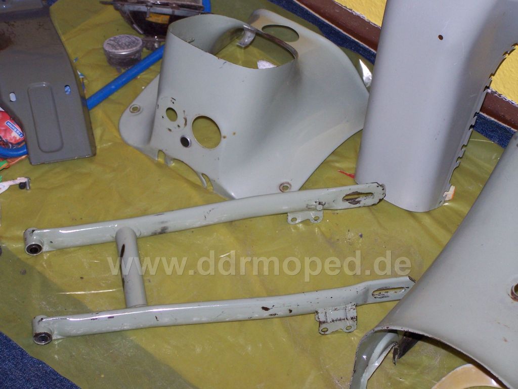

GrasserBenno
Geschrieben am: 30.05.2013, 20:03
Beiträge: 3915
Hier das Teil (Schwinge hinten denke ich wink.gif ) frisch mit Owatrol drauf.
Bisher bin ich ja begeistert. Mal sehen wie es aussieht, wenn das Owatrol trocken ist.
Aber eines weis ich, Ich werde nochmal drüber gehen. Einfach um auf nummer sicher zu gehen, dass genug drauf ist.
Der Glanz lässt sich auf dem Bild leider nur erahnen. (Die Karosserieteile haben noch kein Owatrol. Die werden erst noch poliert)
