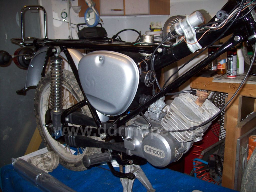

So habe die Federbeine gedreht und habe noch einen Enduro Fußbremshebel gefunden und auch montiert.
Dann haben wir heut den Motor reingehängt und angefangen die Elektrik zu verlegen.
(und für die Krümmelkacker unter uns tongue.gif der grüne Draht ist nur provisorisch )
Grüße Stefan

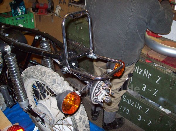

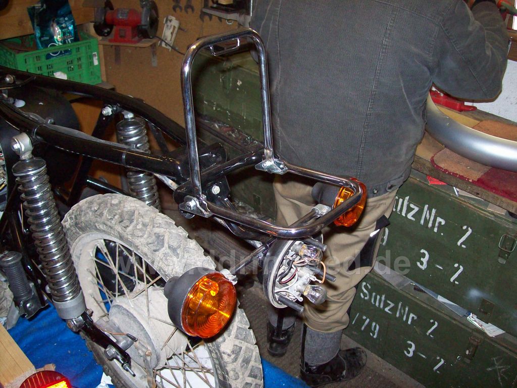

Heute ging es mit der restlichen Elektrik weiter.
Als das fertig war kam der Gepäckträger und Blinker hinten dran....
Grüße Stefan

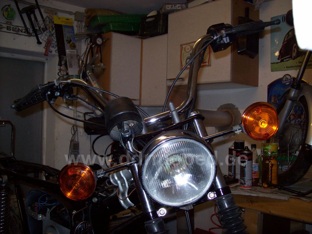

...sowie die Blinker vorn, die Lampe und die restlichen Bowdenzüge.
Grüße Stefan

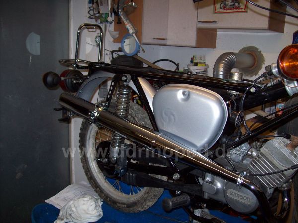

Denn kamen noch das hintere Schutzblech samt Schmutzfänger und der rechte Seitendeckel ans Moped.
(auch hierzu der Kerzenstecker ist nur provisorium)
Grüße Stefan

Simson_Cruiser
Geschrieben am: 29.03.2013, 20:42
Beiträge: 560
Mitgliedsnummer.: 5186
Mitglied seit: 10.02.2012
Moin King!
Das wird ma ne feine Enduro!
Allerdings ist der Gepäckbügel der falsche. Da gehört die kurze Version ran wie z.B. ich sie dran habe, aber nur so als Bemerkung. thumbsup.gif

SFT3250
Geschrieben am: 29.03.2013, 21:28
Beiträge: 232
Mitgliedsnummer.: 6269
Mitglied seit: 17.03.2013
Abziehbilder bekommst bei Engisch....
hab die bei meinem Enduro Neuaufbau auch dran und die passen wie *Arsch auf Eimer*.
Danach gabs noch ne Klarlackdusche um diese zu schützen.
PS das Kabel für die Zündung geht hinten raus Richtung Kette und net am Kupplungshebel.
Gruß Lars

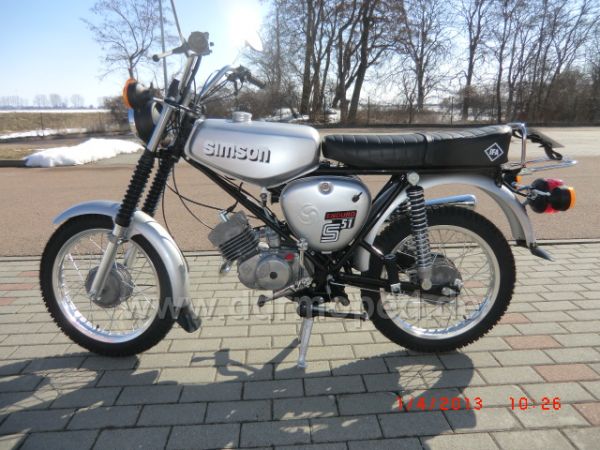

Geschrieben am: 13.04.2013, 15:27
Beiträge: 232
desweiteren kannst nich den Plastekoti OHNE KLEMMGABEL OBEN verbauen.
Entweder beide Gabelbrücken zum klemmen und Plastekoti
oder nur die untere zum Klemmen und Blechkoti...
die Gabel iss soo schon weich in der Konstruktion und der Blechkoti stabilisiert des aber...

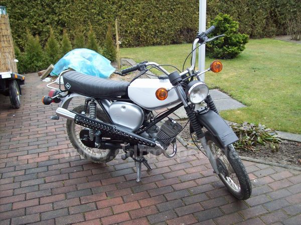

anbei mal meine Enduro, die den Winter über einen Neuaufbau bekommen hat und nun einen neuen Besitzer bald findet
Gruß Lars
