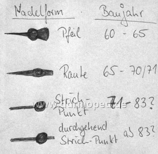

Nee ! Der 80 km/h-Tacho mit weissem Zifferblatt, Rautenzeiger kam 1967 ! tongue.gif
Sorry, wenn ich die nich weiterveröffentlichen darf, bitte löschen.
Es gab doch auch noch den Rautentacho mit der ungeraden Einteilung? Was is mit dem?
Ein guter Freund von mir hat ne originale 66er KR51 mit HS, die hat den Rautentacho mit ungerader Einteilung drin!

Der Tacho mit der ungeraden Einteilung 10, 30, 50 und 70 km/h ist ein 65er Tacho wie du ja schon richtig verlinkt hast. Die dort gezeigte Schwalbe, die Frank fotografiert hat, ist eine 65er, keine 64er. Und der 80 km/h-Tacho kam später wie domdey schon angemerkt hat. In der Grafik fehlt er halt nur. Wo ist nun das Problem? Was hast du nun für einen drin? Für ein Foto wird es wirklich langsam mal Zeit. wink.gif

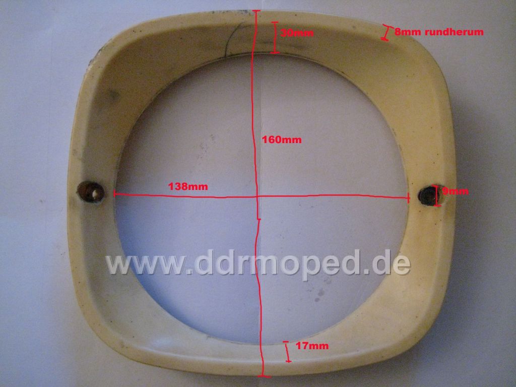

Ich hätte ne Frage zum Lampenring der 64er.
Welche Farbe hatte 1964 der original Lampenring(Schwarz, weiß, Elfenbein) , oder gab es mehrere Varianten? hmm.gif

Ja, der Lampenring ist beige und er hat auch andere Maße. Schau mal hier hinein. Für den Restaurationsleitfaden brauchst du ja ansonsten mehrere Tage.

Ja, das weiß ich, aber die Maße findet man erst ab Seite jenseits der Hundert.

Die Maße sind hier doch eh nicht so wichtig. Bei den breiten Ringen gibt's doch keine Unterschiede oder hab ich da was verpasst?
