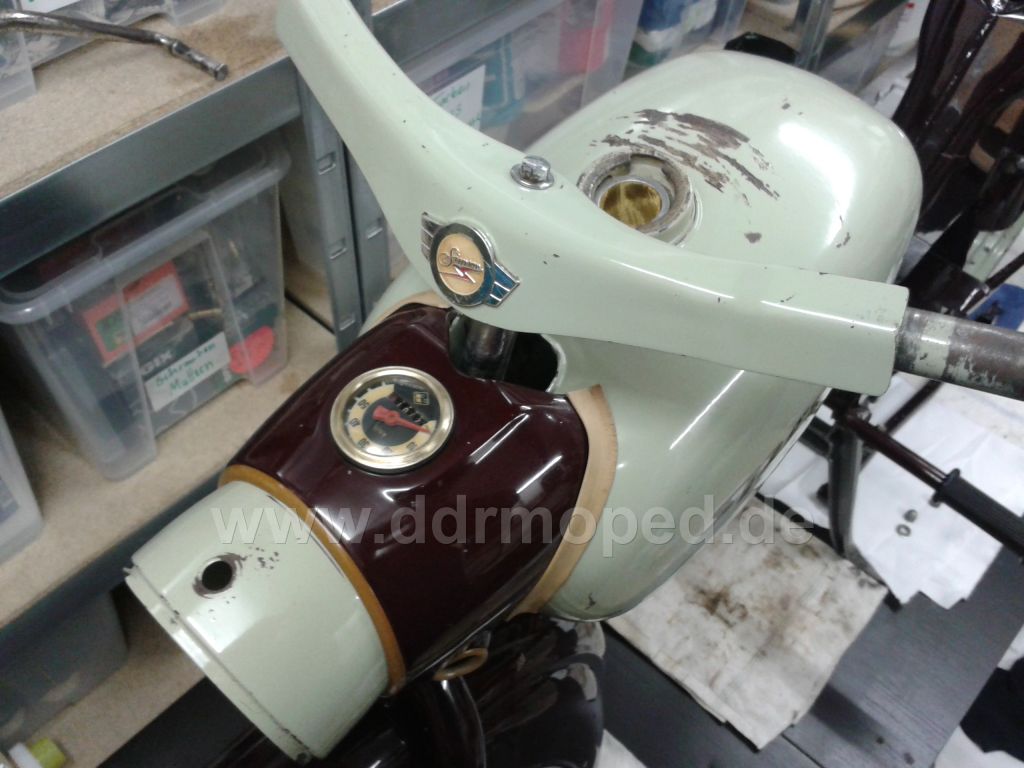

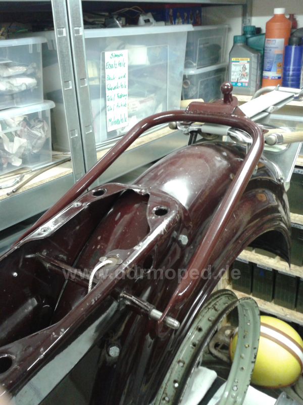

... die frisch gelackte AHK ...

... der Tacho war ein Schnäppchen in Suhl ...

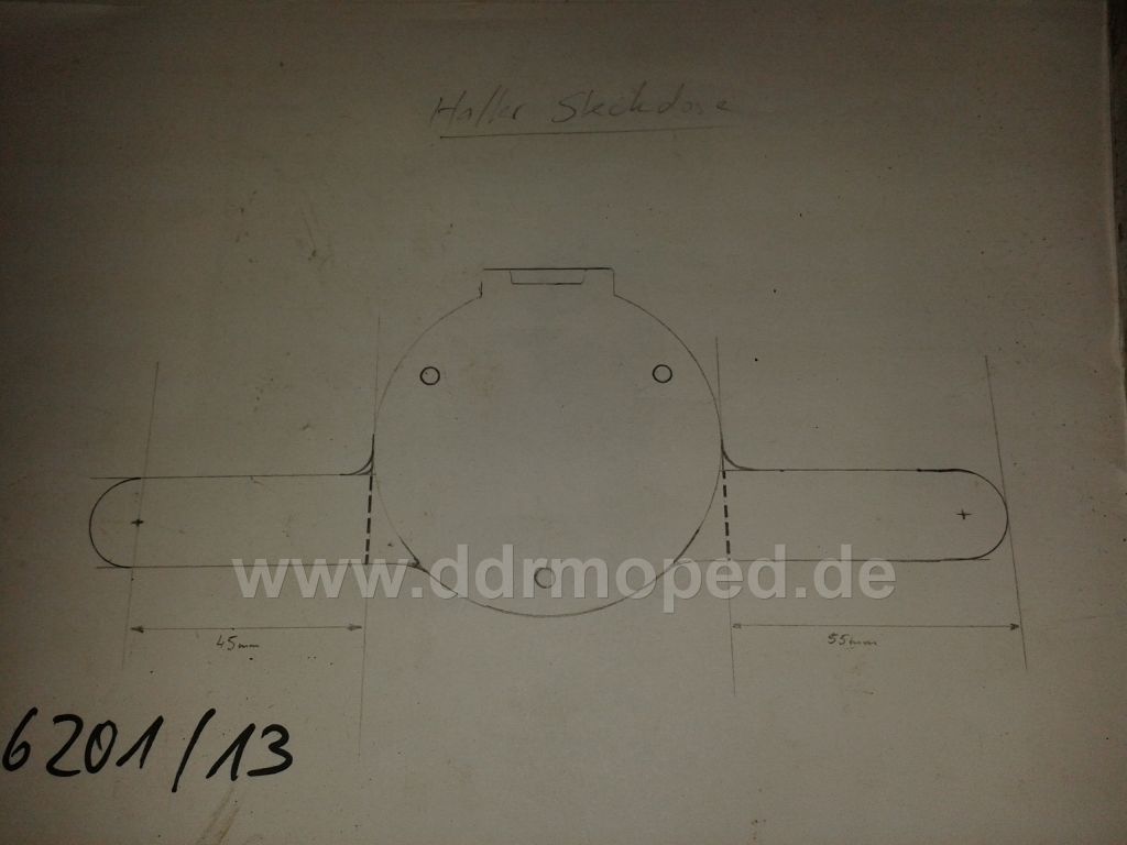

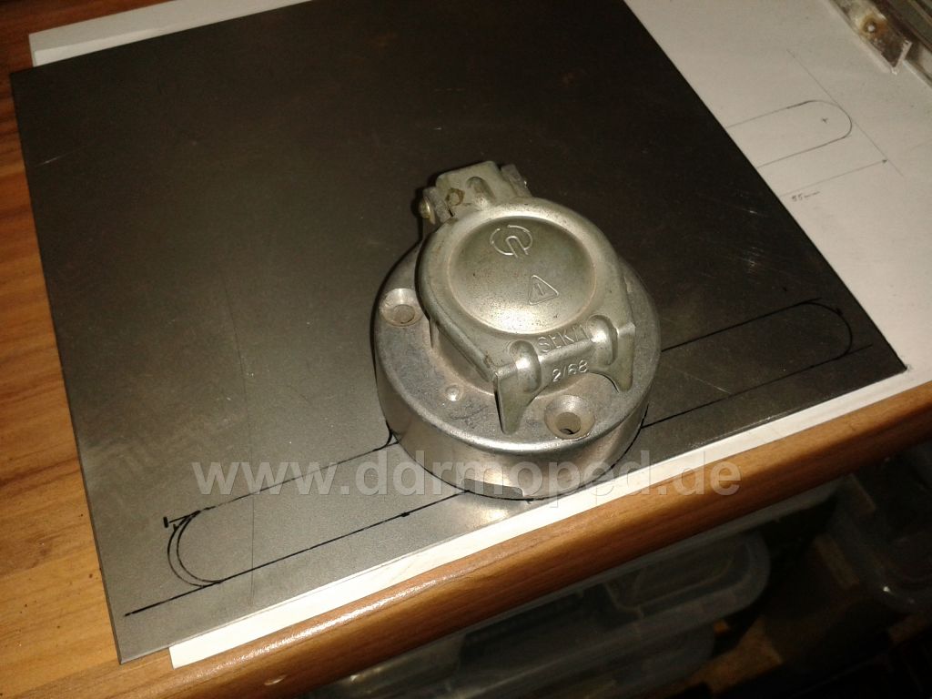

Zu guter Letzt habe ich mich dann noch an die Halterung für die Anhänger-Steckdose gemacht. Nach längerem Überlegen habe ich mich für einen Bügel entschieden, der über das Schutzblech montiert werden soll.
Weiter als bis zum Anzeichnen bin ich jedoch nicht gekommen.
MfG Rico
klaus30
Geschrieben am: 16.11.2014, 11:01
Beiträge: 2067
Mitgliedsnummer.: 4410
Mitglied seit: 27.04.2011

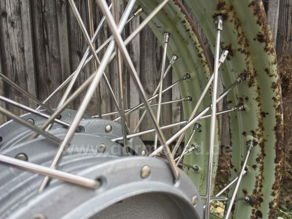

QUOTE (2takt_seppel @ 14.11.2014, 23:01)
Können sich nun auch nach einer Behandlung mit Schleifvlies und Ballistol, sowie einem Lagerwechselnd sehen lassen.
Bevor du die einspeichst, würde ich überprüfen, ob die Bremsankerplatten passen. Die Nabe wurde Ende 60iger und in den 70igern verwendet. Demzufolgen passen die Bremsankerplatten von den frühren Modellen nicht.

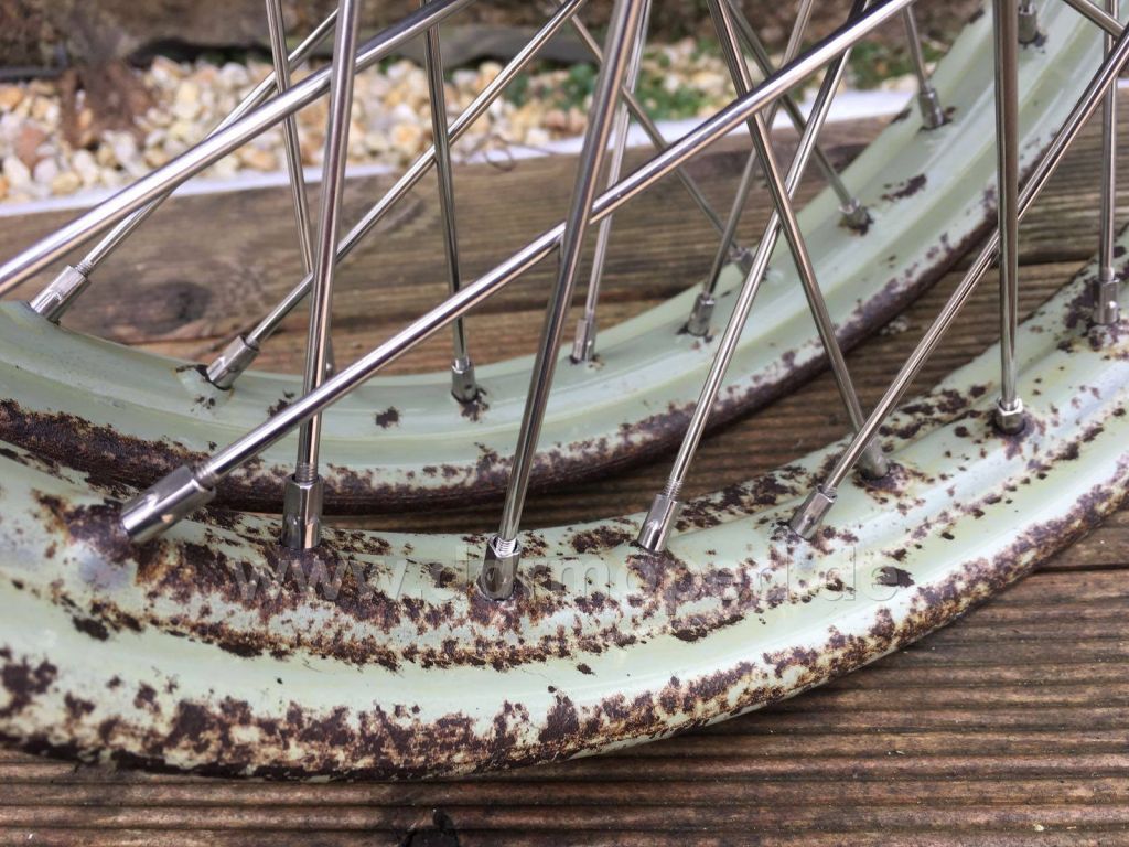

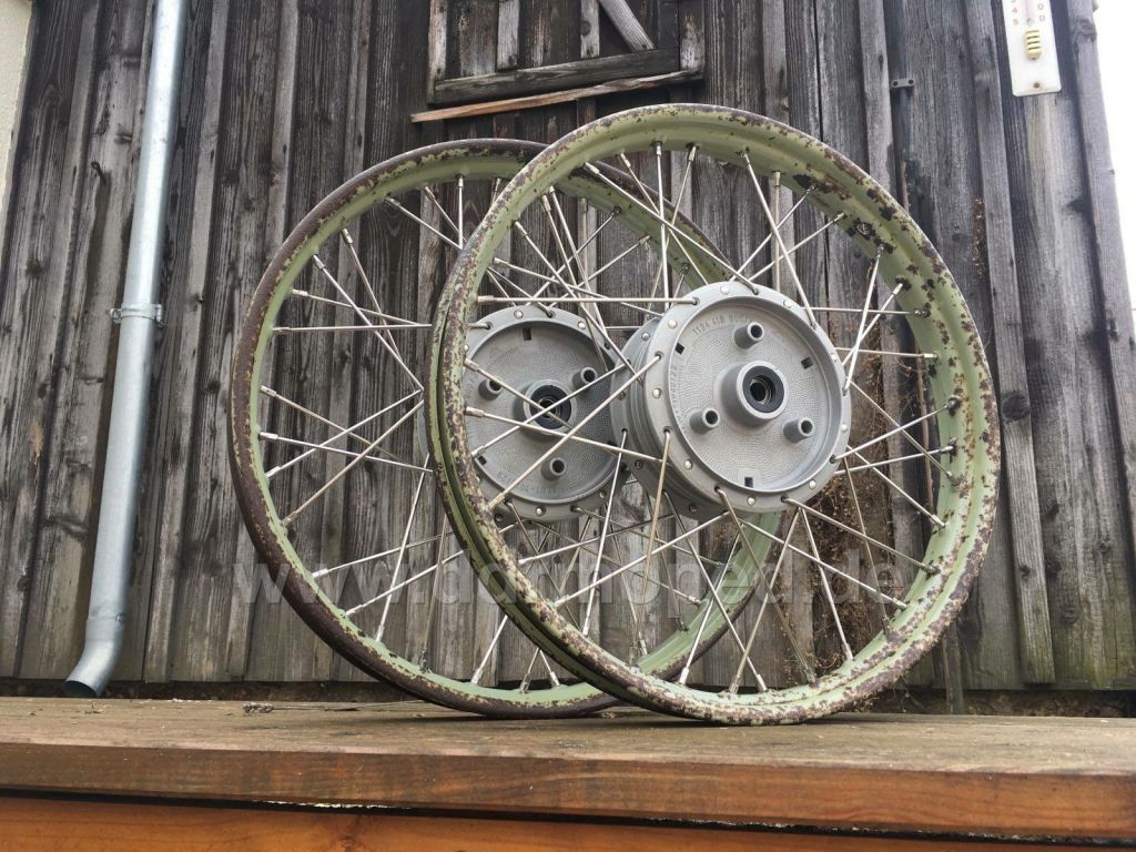

Nachdem fast zweieinhalb Jahre seit meinem letzten Beitrag vergangen sind, wollt ich mich mal wieder aus der Vergessenheit melden. Durch einige berufliche und persönliche Veränderungen lag das Projekt bis jetzt auf Eis. Anfang März, nachdem ich mein neues Schrauberdomizil bezogen hatte, hab ich mich nun als erstes den Felgen gewidmet.
Das Ergebnis...

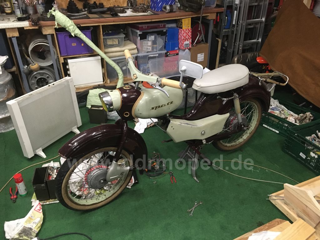

Nach knapp 5Jahren hatte ich jetzt endlich die Nase voll vom ständigen hin- und herschieben des halbfertigen Projektes. Hab jetzt erstmal alles Probe gesteckt und schau mal, ob ich den Spatz jetzt endlich über die Jahre fertig kriege.
