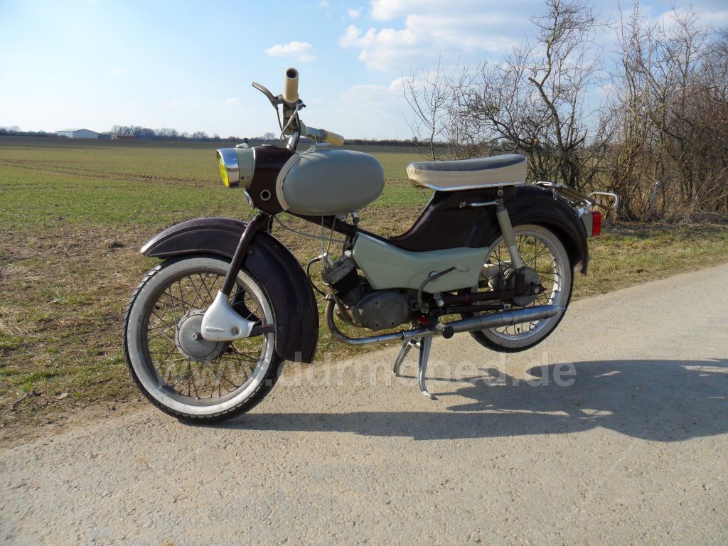

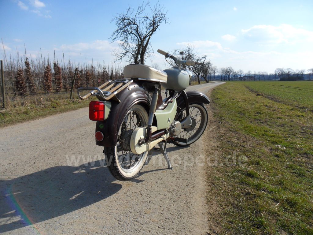

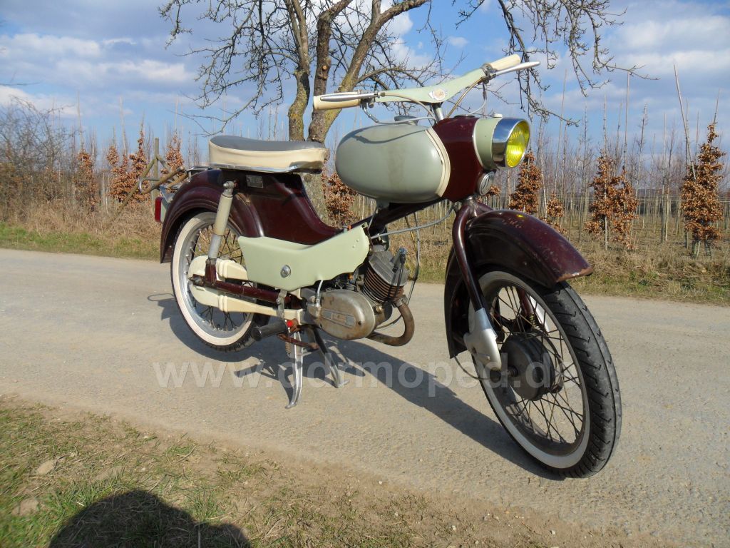

Habe die letzten beiden Tage mal wieder nen bisschen was am Spatz gemacht.
Ganz oben auf der List stand, dass ich den Motor rein bekomme und alles soweit zum laufen kriege. Obwohl ich über den ersten Motor so schlecht geredet habe, habe ich ihn trotzdem nochmal vewendet.
Einziger Unterschied zum letzten mal, ich habe den Kupplungskorb ausgetauscht. Beim Alten war das Zahnrad schon gut runter. Ergebnis = Jetzt macht er nicht mehr so ein derbes Geräusch.
Nunja, dann noch die ganzen Kleinigkeiten (Tachowelle einbauen; Kette aufziehen; Kupplung, Schaltung und Bremsen einstellen)
Nachdem das dann alles an- und eingebaut und weitestgehend eingestellt war, hab ich auch gleich erstmal noch das schöne Wetter genutzt und eine ausgiebige Runde über die gut asphaltierten Feldwege Paderborns gedreht.
Jetzt kann ich erstmal einen Gang zurückschalten. Das Finish wird die Zeit bringen.
Ganz oben auf der Liste steht ein schön patinierter Tank, der in das Gesamtbild passt.
Wenn die Tage das Paket von Sausewind kommt, ist dann auch wieder eine orginale Sitzbank drauf _clap_1.gif
Horrido Stefan

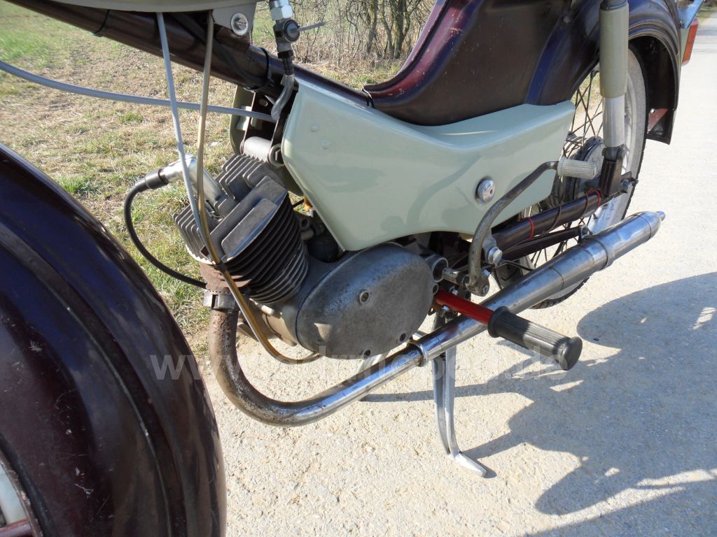

Sieht gut aus !

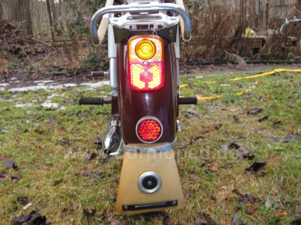

Sehe ich das richtig dass das Seitenblech auf dem Bild 3 von oben etwas beschnitten ist _uhm.gif
MfG Rico
Onkelgartzi28
Geschrieben am: 08.04.2013, 13:54
Beiträge: 1242
Mitgliedsnummer.: 5498
Mitglied seit: 21.05.2012
Und das Seitenblech ist eins vom Star.
Gruß Benny

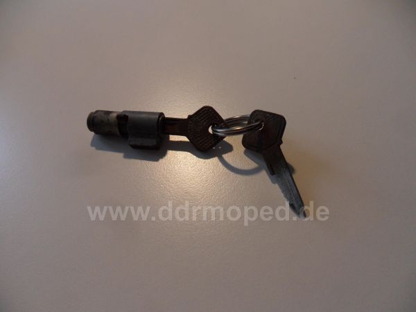

Eine Besonderheit die ich bis dato noch garnicht erwähnt hatte, obwohl der Spatz eine totale Leiche war, Lenker- und Sitzbankschloss haben den gleichen Schlüssel biggrin.gif
(Einen passenden Schlüsselanhänger suche ich noch)

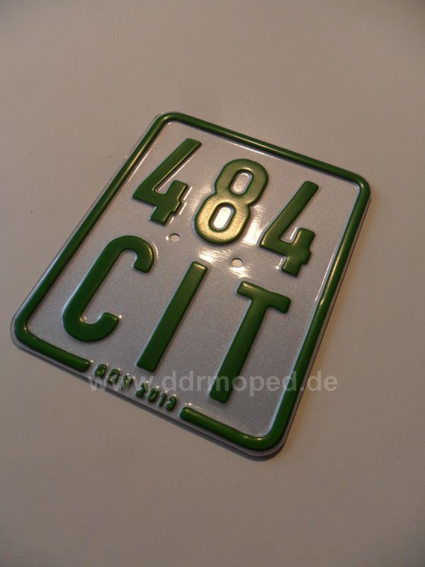

Nun darf ich endlich auch offiziell auf den deutschen Straßen unterwegs sein _clap_1.gif

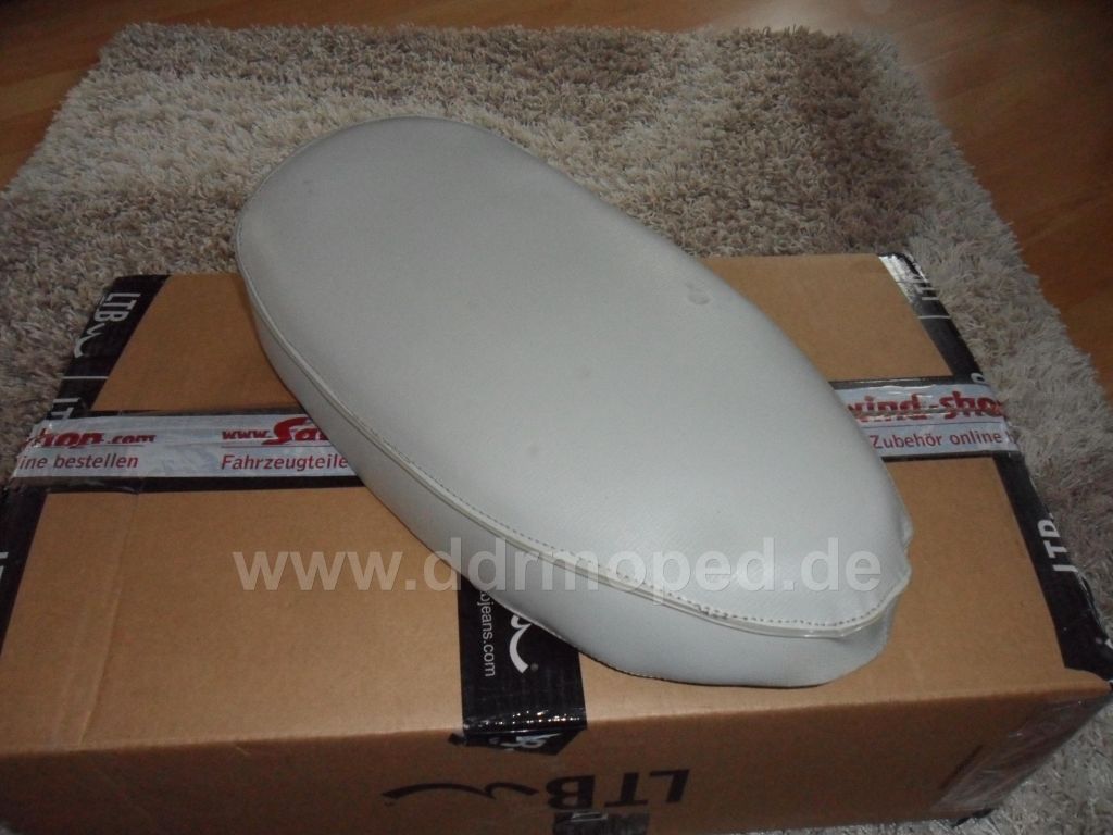

Heute sind die Teile von Sausewind gekommen. Anfangs war ich von dem Sitz etwas schockiert. Weil irgendwie sah er auf der Internetseite etwas besser aus.
Horrido Stefan

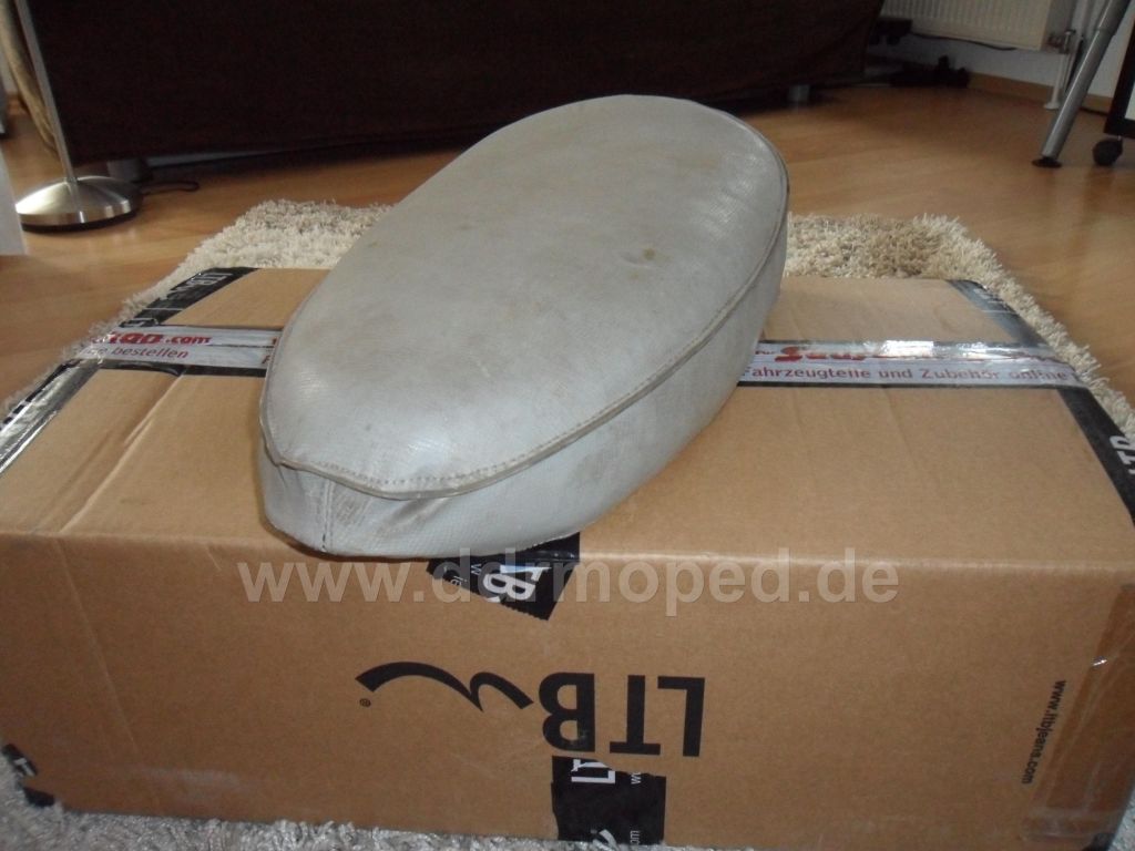

Ok mir war klar, dass ich kein Neuteil bekomme.
Also habe ich erstmal alles nass abgewischt und bin dann nochmal mit Seife und einem Topfschwamm drüber gegangen. Sieht ja schon mal nicht schlecht aus.

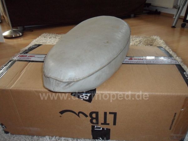

Und zu guter Letzt, die Beulen auf dem Polster mit dem Föhn von Frauchen geglättet. Die sind unter der Wärmeeinwirkung so gut wie verschwunden. Ergebnis= thumbsup.gif
