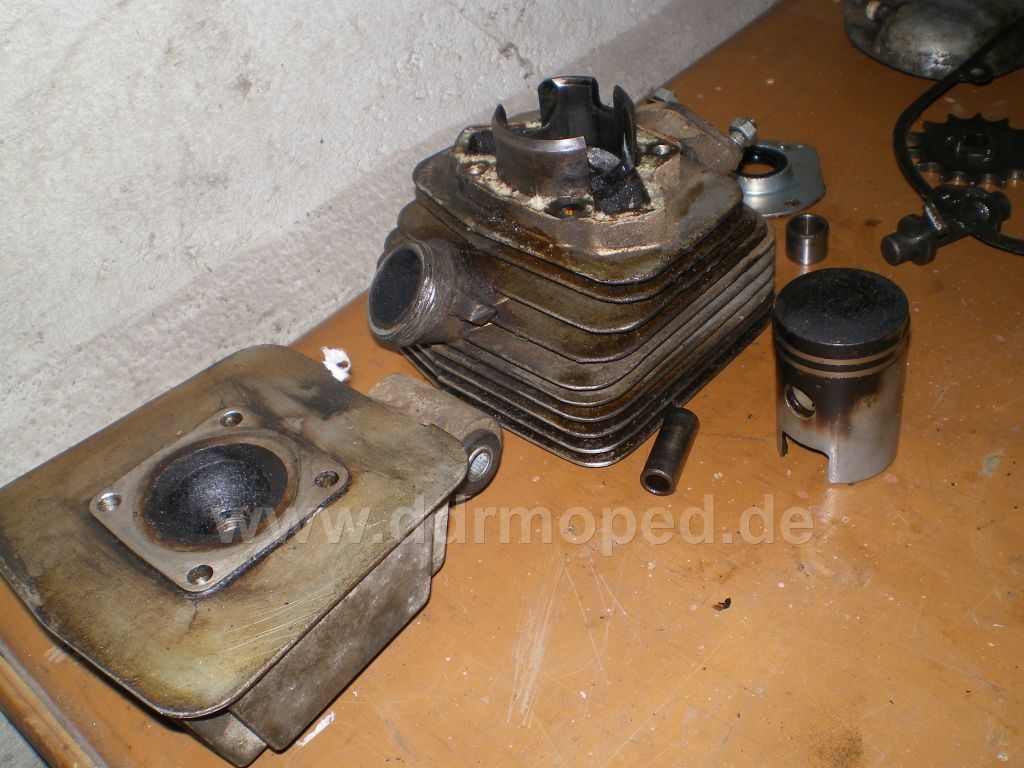

Was meint Ihr eigentlich zu meinen Zylinder und Kolben? siehe bild
Der SPerber stand über 20Jahre, sollte er neu gehohnt werden?
Glas gestrahlt habe ich die Teile schon, von aussen natuerlich :-D
Geschrieben am: 03.04.2013, 19:29
Wenn die Honspuren im oberen Drittel des Zylinder noch deutlich zu sehen sind, reicht eine Kolbenreinigung mit Backofenspray und neue Kolbenringe. Aber ich vermute, dass ein neuer Schliff notwendig ist.
