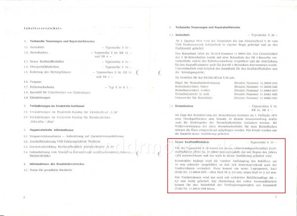

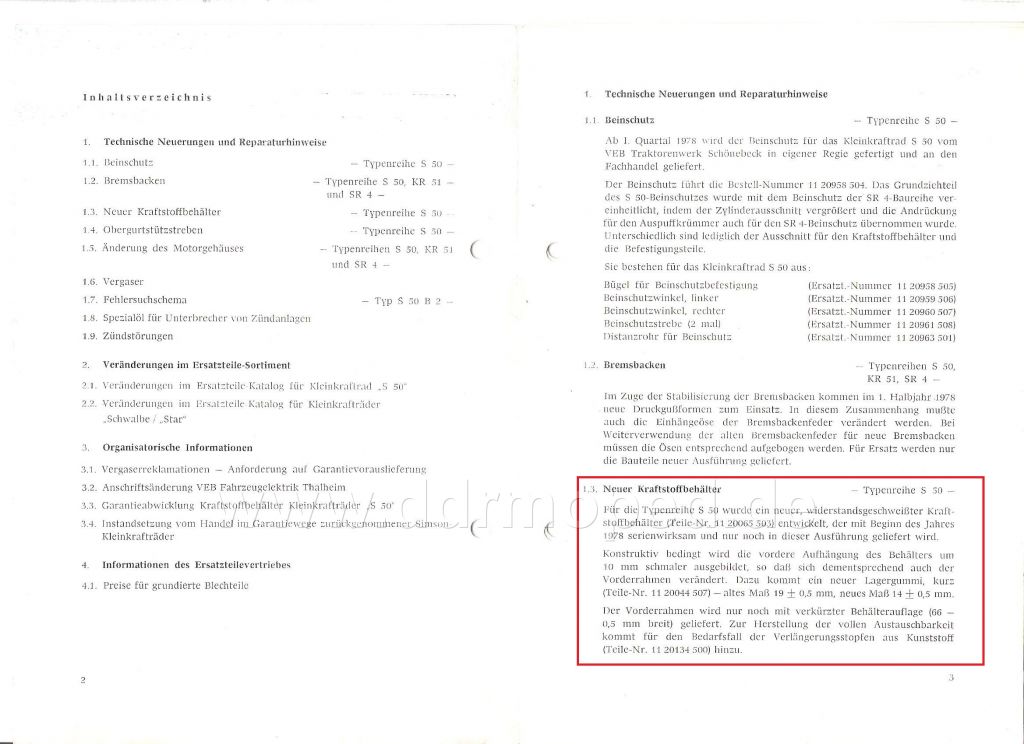

Geschrieben am: 03.04.2013, 15:57
So hier die Angaben zur Umstellung.

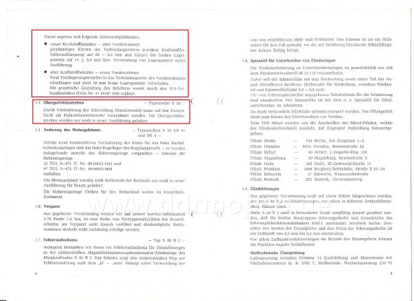

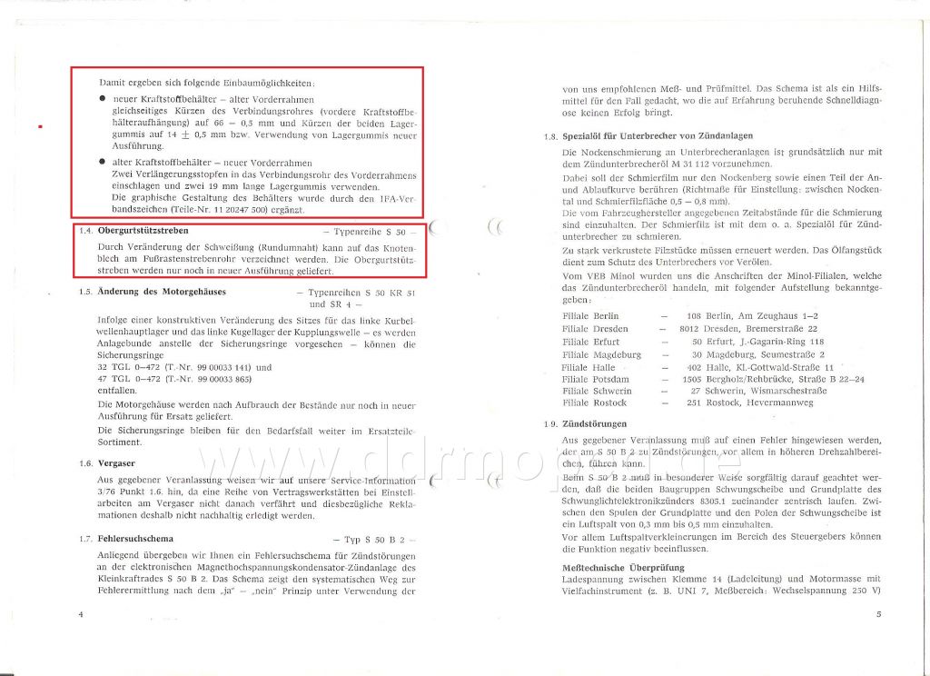

Und Nr. 2
Auf der Seite ist auch die Änderung der Fußrastenstreben mit bekannt gegeben worden.
