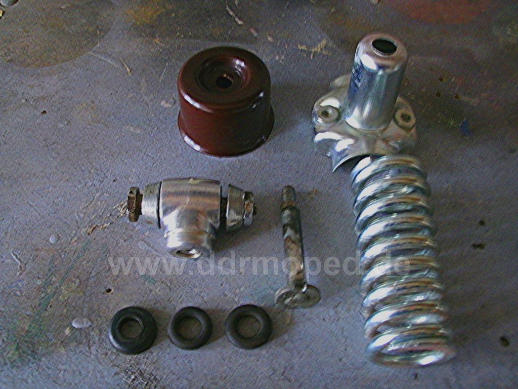

Hallo zusammen,
Wo werden die beiden Gummipuffer (sehen aus wie O-Ringe) und die trapezförmige Kunststoffscheibe verbaut. Leider habe ich mir bei der Demontage nicht gemerkt, wo und in welcher Reihenfolge die Teile eingebaut waren. In der Ersatzteilliste habe ich nichts gefunden und bin mir auch nicht sicher, ob die Teile tatsächlich zur Hinterradfederung dazugehören.
Grüße aus Koblenz, Rüdiger
Geschrieben am: 03.04.2013, 19:24
Diese Federung gehört eigentlich an einen ´59er nicht ran.
Aber einer der kleinen Ringe wird auf den Bolzen aufgefädelt. Der wird von unten in das große verzinkte Teil gesteckt und dann oben drauf der zweite kleine Ring installiert. Dann kommt Feder, Blechkappe, großer Kummiring und Alukopf.
thw-rued
Geschrieben am: 03.04.2013, 19:36
Beiträge: 35
Mitgliedsnummer.: 6024
Mitglied seit: 25.11.2012
OK, der Puffer unter dem Schraubenkopf und die Trapezscheibe unter dem Aluteil machen Sinn. Aber welche Aufgabe übernimmt der zweite Puffer? Der würde ja frei auf dem Bolzen ruhen?
Geschrieben am: 03.04.2013, 19:53
Wenn du einmal durchgefedert bist, wirst du wissen warum.
Itildor
Geschrieben am: 03.04.2013, 20:12
Beiträge: 754
Mitgliedsnummer.: 5363
Mitglied seit: 04.04.2012
Hallo Rüdiger, beim mir wars so montiert Bolzen, Gummiring,dann die Hartplastescheibe ganz links auf Deinem Foto neben den beiden Gummiringen. Dann durch das Teil (rechts oben), Feder drauf anschließend die Blechkappe ,dann war bei mir der 2te Gummiring drauf und zum Schluß das Große ALU Teil. Denn ohne Gummiring zwischen Blechkappe und Aluteil hat die Blechkappe geklappert. hmm.gif

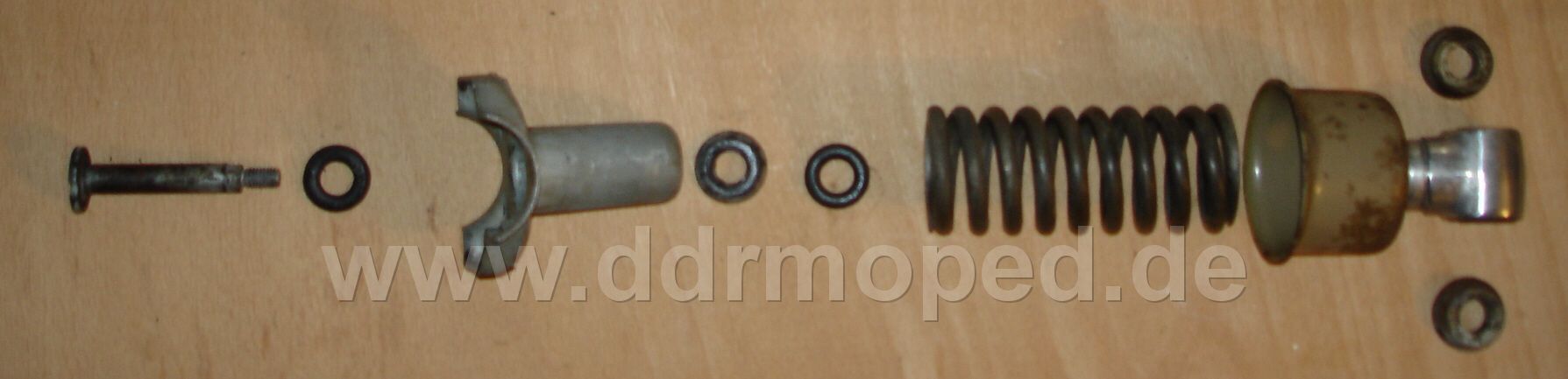

Wolfgang
Geschrieben am: 05.04.2013, 07:32
Beiträge: 2979
Mitgliedsnummer.: 195
Mitglied seit: 14.01.2006
Wird es so klarer?
thw-rued
Geschrieben am: 05.04.2013, 11:44
Beiträge: 35
das hilft mir weiter.
