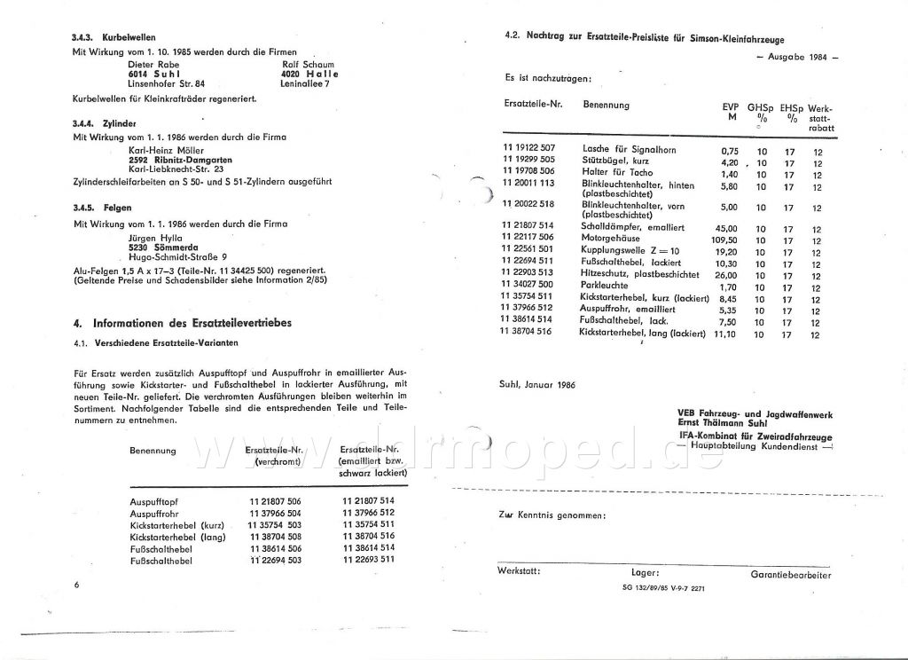

Da wir das Thema jetzt schon öfters hatten, habe ich mal in meinen Unterlagen nach einer Information gesucht, ab wann es die emailierten Auspufftöpfe und Krümmer gegeben hat.
Es war zum Jahresbeginn 1986. Ab da wurden die emailierten Auspuffanlagen und Krümmer zusätzlich als Ersatzteil zu den verchromten Auspuffanlagen geliefert.
Alles weitere siehe Scan.

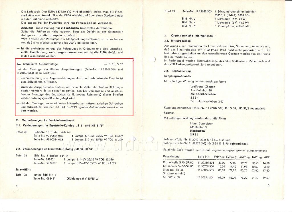

Geschrieben am: 04.04.2013, 11:26
Weitere Info zur Montage der emailierten Auspuffanlage von April 1987

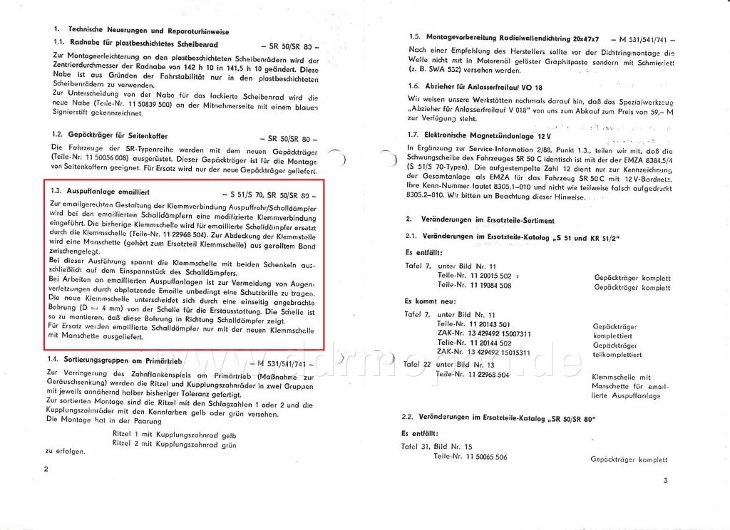

Geschrieben am: 04.04.2013, 11:28
Und noch eine weitere Info zur Montage der emailierten Auspuffanlage von Juli 1988.

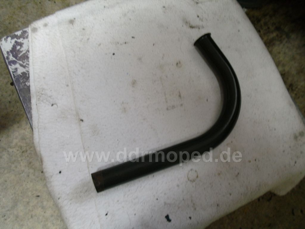

Hallo habe mal das Thema rausgekramt weil ich der Meinung war das es die emalierten Auspuffteile nur für S 50-51 gab.Bei einen Teilekonvulut war dieser emalierte Krümmer für Star,Schwalbe usw. dabei.So noch nicht gesehen.Foto ist nicht das beste kann bei Bedarf aber geändert werden.mfg andi cool.gif

Hi Andi,
in meinem ersten Scan steht der emailierte Krümmer für die Vogelserie bereits mit drin. Auch der Auspufftopf. wink.gif
Kann man natürlich nur zuordnen, wenn man auch den dazu passenden Ersatzteilkatalog hat.
