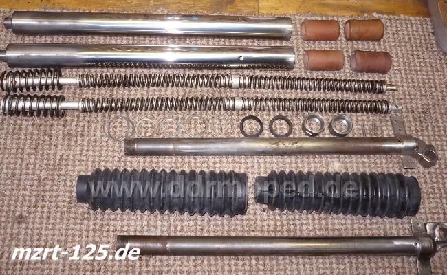

Hallo Wolfgang, konnte letztes WE eine passende Gabel ergattern.
Sie hat original schwarz lackierte Holme und ne tolle Patina. Hab mich also entschlossen, die /1 als Patina-Maschine aufzubauen und der Lackierpistole eine Pause zu gönnen.
Bis auf den Tank (hab leider nur nachlackierte) habe ich auch alle Teile als patinierte Exemplare in meinem Schuppen gefunden.
Tja, jetzt hoffe ich mal, das ich noch irgendwie an einen patinierten Tank komme. Einer mit grünem oder rotem Tankspiegel wäre toll.
