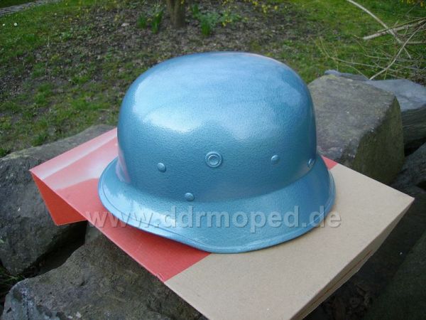

Wo es grad um das Hammerschlagblau von BÜCHNER (FEIDAL) geht...
Ich habe ja in letzter Zeit, an meinem KR50, einige Erfahrung damit machen dürfen. Grundlegend kann man sagen dass es eine sehr gut verarbeitbare (was nicht unbedingt auf alle Hammerschlagfarben zutrifft) Farbe ist.
Vom Farbton her habe ich allerdings festgestellt, das das Blau im gegensatz zum Original etwas zu hell, bzw. silbrig ist. Im Original war der Ton etwas dumpfer. Mich persönlich stört es aber weniger, da ich ja komplett lackiert habe. Zum Ausbessern ist der Farbton wohl weniger geeignet.
Hier nochmal das Beispiel an meinem Helm....

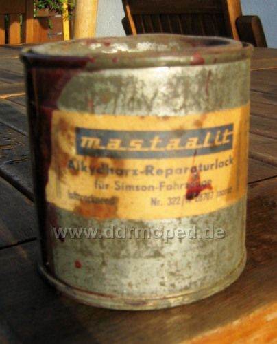

Farben Nummer 322/N 28707 maron der Firma Mastaalit aus Waltershausen.
Glaube zwar nicht, das die Firma noch existiert, aber wie so oft, kennt da vieleicht jemand jemanden der einen Onkel hatte dessen Neffe bei der Firma arbeitete und zufällig die Unterlagen gesichert hatte, mit den Farbmischtabellen.
Heiko

Die Firma hiess "VEB Lackfabrik Waltershausen". Maastalit war nur so eine Bezeichnung für die Farbe.
Heiko, ist denn der Büchseninhalt noch "aktiv"? Oder kann man ihn aktivieren? Wenn ja, dann schick doch dem doc eine Probe. Damit wäre das Problem doch ein für alle Mal aus der Welt.
Grüsse Norbert

heiwen
Geschrieben am: 16.09.2007, 07:35
Beiträge: 1350
Mitgliedsnummer.: 373
Mitglied seit: 09.11.2006
Hallo Norbert,
ich werde es mal wagen, die Büchse aufzumachen und nachschauen. Hoffentlich kommt da ein Simson-Geist raus und erfüllt mir 3 Wünsche wink.gif
Kann ihm gerne eine Probe zuschicken.
Melde mich.
Heiko
