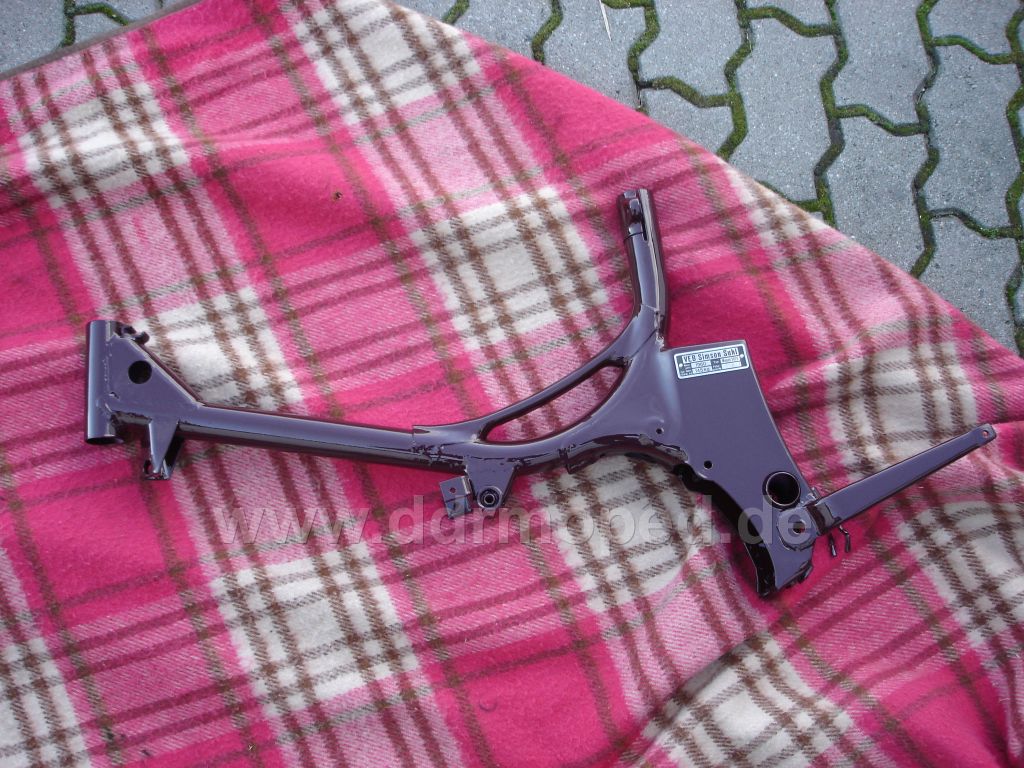

ich habe nun für meinen Esser eine passende Farbe aufgegabelt. Ich bin jetzt bei VW LB3A gelandet. Angehalten an der Innenseite vom Kettenschutz sieht die richtig gut aus. Mein Maler sagte es soll wohl Golf2 in der Farbe geben. Hab selber noch keinen gesehen. Anbei mal den fertigen Rahmen.
Gruß Markus
Abarten)...

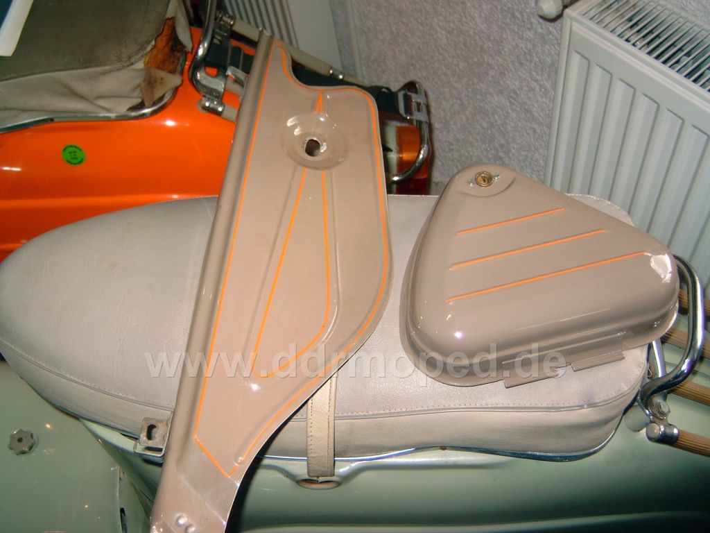

Hier mal im Vergleich Orginalteil zu Neu lackiert.
Es handelt sich um Volvo 72 dammhirschbraun!
MfG Thomas.
Geschrieben am: 25.11.2007, 19:22
Hallo Thomas,
ich sehe nur neu lackierte Teile. Wo ist das Altteil zum Vergleich???
Jürgen
