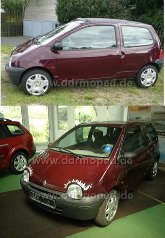

QUOTE (Concorde @ 8. Sep 2007, 22:59)
Ja so nen Twingo habe ich auch schon gesehen!
Das kommt nahe ran an das maron!
Also Concorde,
wenn Dich diese Farbunterschiede nicht stören, dann findest Du bestimmt auch einen passenden RAL-Farbton, _clap_1.gif

Naja Wolfgang, der eine Twingo wurde im Freien fotografiert, der andere unter Kunstlicht. Wundert mich nicht sonderlich, dass die auf den Bildern farblich so daneben liegen dry.gif .

Das sollte nur mal ein Anhaltspunkt zur Verdeutlichung der Farbe sein die ich meinte.
Schick mir deinen Monitor und ich lackier dir die Mattscheine maron damit du siehst was ich meine! cool.gif
Wenn du mal einen Twingo in dieser Farbe siehst weißt du und alle anderen Interessierten nun sofort was los ist!
Das wollte ich damit erereichen!
Klar das je nach Foto der Farbton anders wirkt aber so weit wollte ich garnicht gehen...
Aber was ich in Kürbitz alles für grauenhafte Farben gesehen habe das war echt schlimm!
