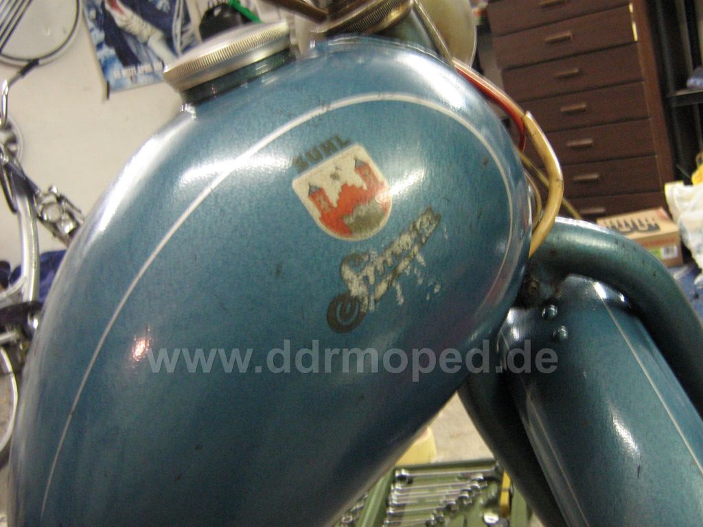

Na da habe ich aber wieder was aufgerührt!
Ich könnte da sicher ein Muster von einem KR 50 auftreiben.
Interessant wäre in dieser Hinsicht auch das Erikarot.
Hier mal ein Bild meines orginalen 58er KR 50:

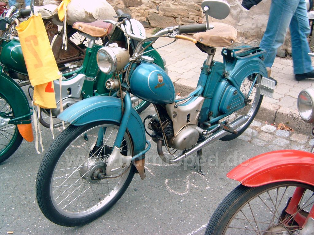

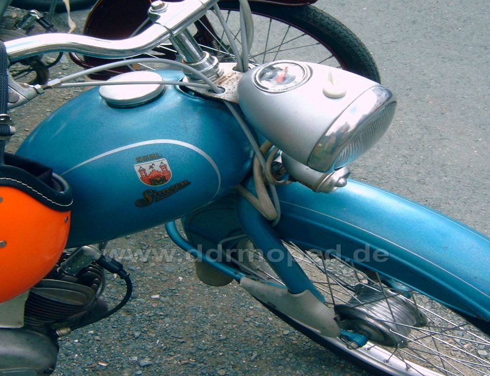

Ich habe in Kürbitz dieses Jahr alle orginalen SR 2 Hammerschlag fotografiert soweit es ging...
Wenn ihr wollt setz ich sie rein...
MfG Thomas.
57 SR 2 genau wie mein 58er KR 50:

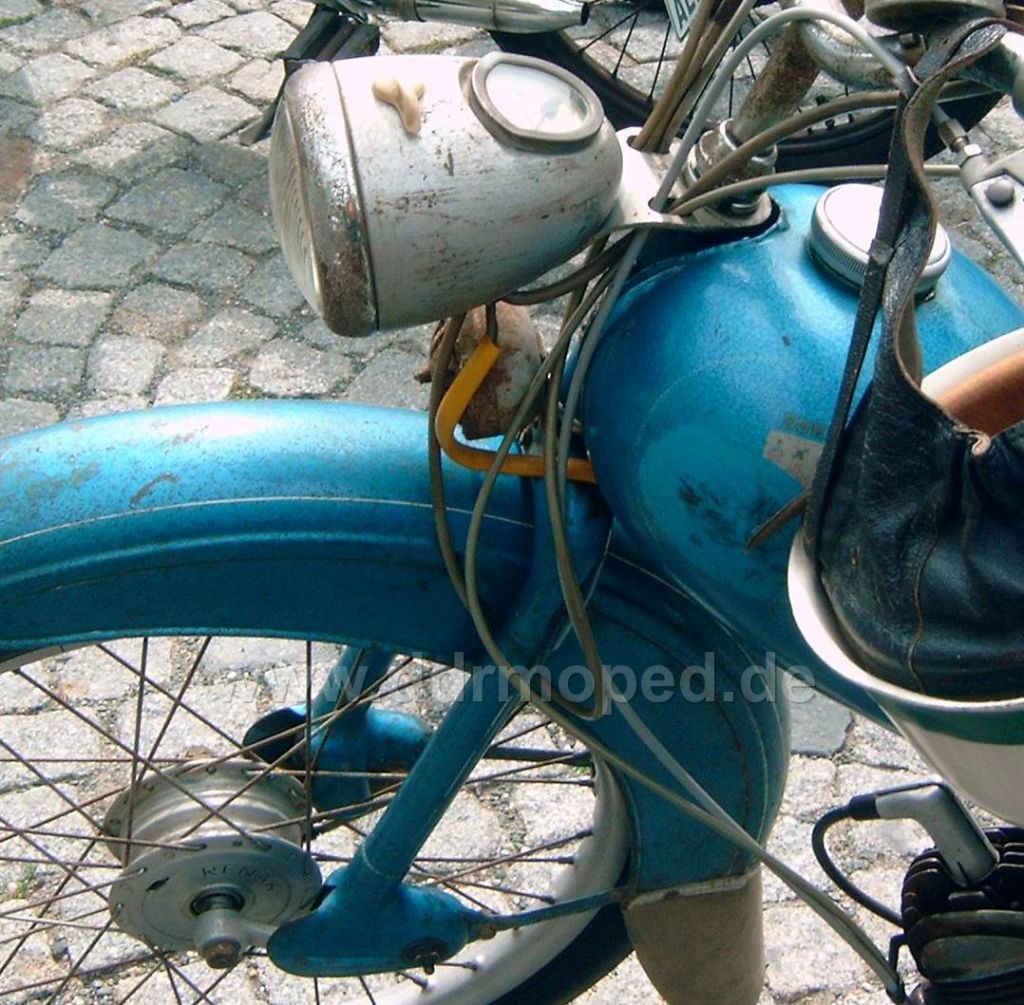

64er SR 2E:

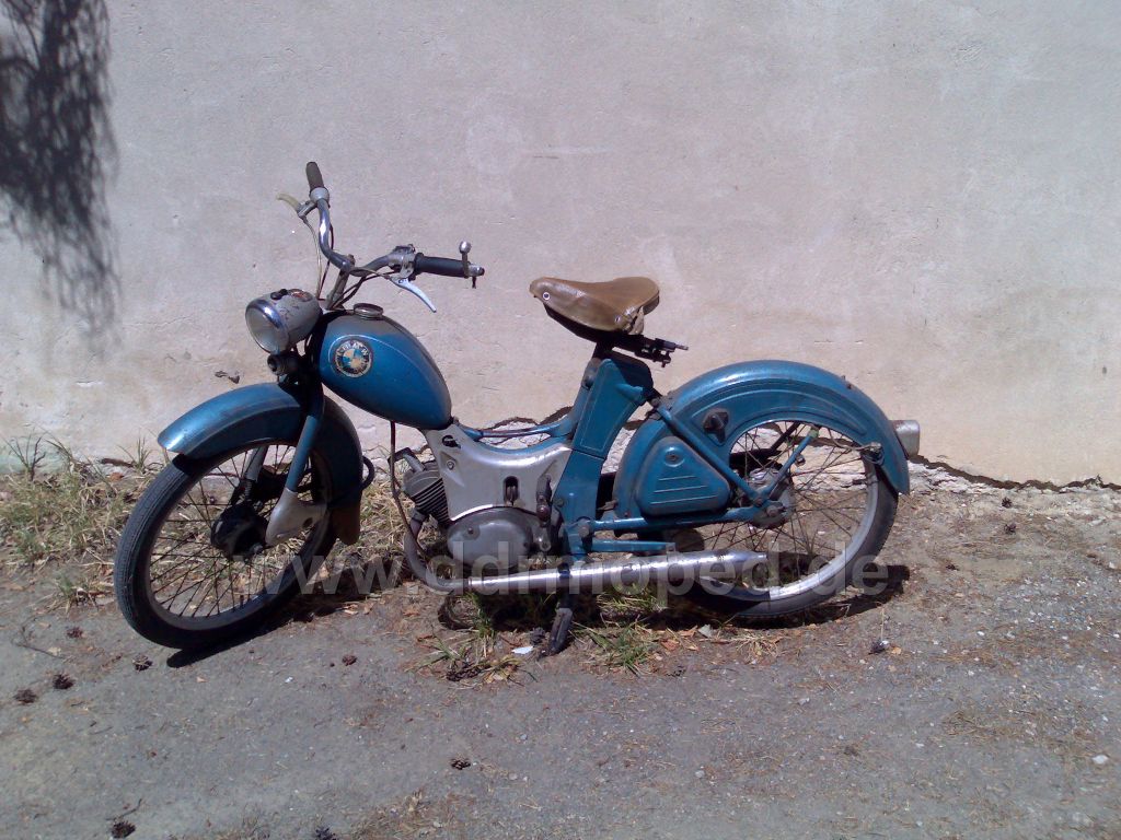

Mein Essi ist irgendwie dunkler so scheint es mir... man muss es nebeneinander betrachten... Mein Essi wurde ja auch im künstlichen Licht fotografiert... Hier aber nochmal eins mit Sonne:
*bilderdurchforst*

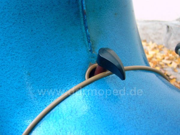

Mist garkein gutes mit Sonne... aber hier mal der Essi wie ich ihn bekommen hab', Urzustand sozusagen... und danach noch eine Nahaufnahme...

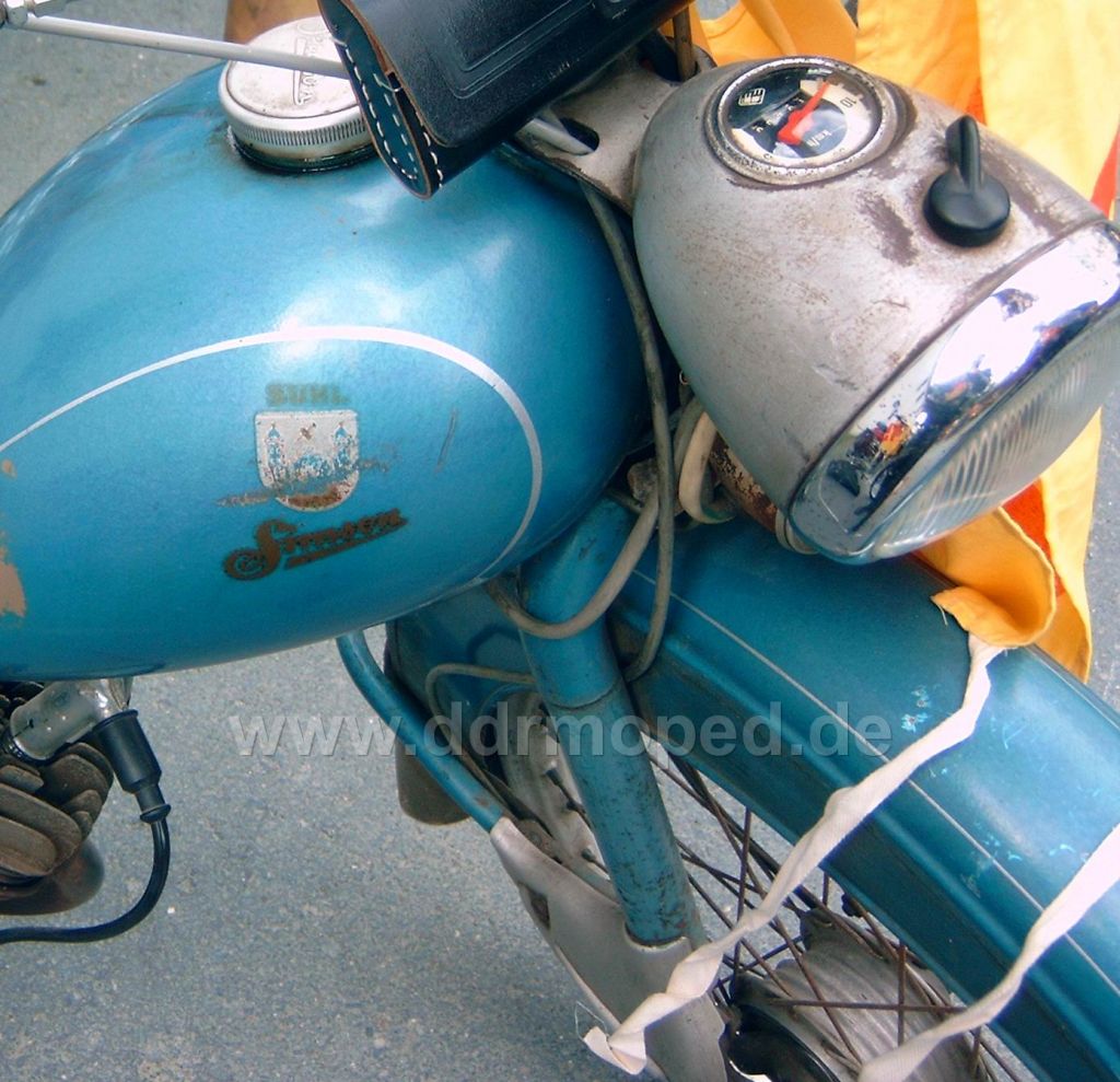

60er SR 2E:

61er SR 2E:

Die 60er und 61er schauen gleich aus, die 58er ist kräftiger und die von Max ist stumpfer und dreckiger
Hat´s dann 3 verschiedene Blaumet. gegeben ??

Also......
mit dem Hammerschlag in 2K schaut´s schlecht aus.
Einzige Möglichkeit auf Kunstharz und mit max. 2-5% Abtönpaste zumischen, da sonst der Hammerschlageffekt auf der Strecke bleibt. Also brauche ich Muster...
Bei Hammerschlaglacken ist ein absolutes Desinteresse der Hersteller, weil da kaum Umsatzzahlen gemacht werden.
@ Markus
Soll ich den Ton nach der Innenseite passend machen, oder willst Du den annähernsten Autoton Jaguar 329 (wenn schon, dann elitär)
