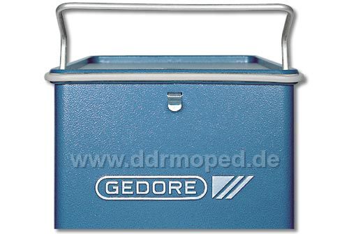

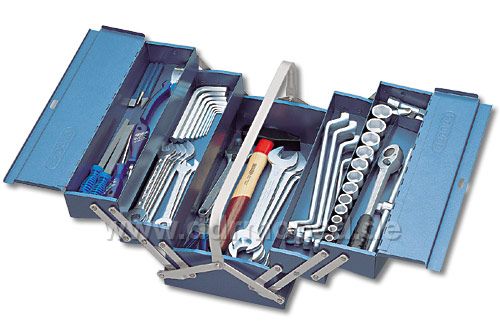

rolleyes.gif TSsss tsss tsss ich hab den Hammerschlaglack im Orginalton bei Gedore/ Hazet Werkzeugkästen/wägen (Bj ca.1985) aufgetan. Kleiner Tipp von mir thumbsup.gif
Stellt mal professionellen Kontakt her und allen kann geholfen werden! wink.gif _console.gif
MfG. Christian M.

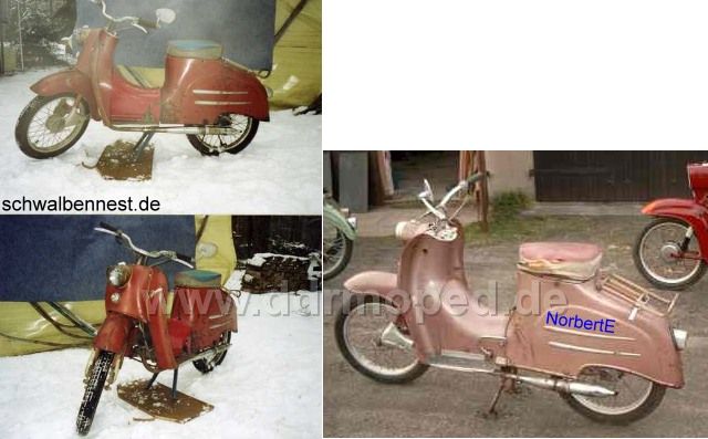

Geschrieben am: 10.09.2007, 23:11
Wolfgang, die Herkunft des "Erikarot" wusste ich so nicht, es trifft es aber. thumbsup.gif
Ich hätte es original, allerdings sind Kr50-Teile immer sehr groß.Ausserdem ist gerade bei Erikarot das "Verbleichen" gigantisch. Aussen: Erikarot verblichen. Innen: Schlüpferrosa hammerschlag biggrin.gif
Aber haben tu ich es für ev. Analysen.
Das Bild weiter oben KR mit Benzinhahn kommt dem Hammerschlag blau am Nächsten.
Ich muss mal in den Untiefen meines Rechners wühlen, denn ich hatte mal einen der allerletzten SR2 in hammerschlagblau (auch ganz nah und fast wie aus dem Laden) fotografiert...sucht mal "älter als 30 Tage..Asche auf mein Haupt". Das isser!
Ich bin nach wie vor der festen Überzeugung: Doc, auch wenn Du ein "erikarot" Originalteil hättest, bekommst Du diese Farbe heute nicht nachgebildet!
Ich habe auch vor einem SR1 mit "British Standard 2 Komponenten Acryl Emaillierlack Maroon 381C?" davor gestanden...und das wars!!!
Grüsse Norbert

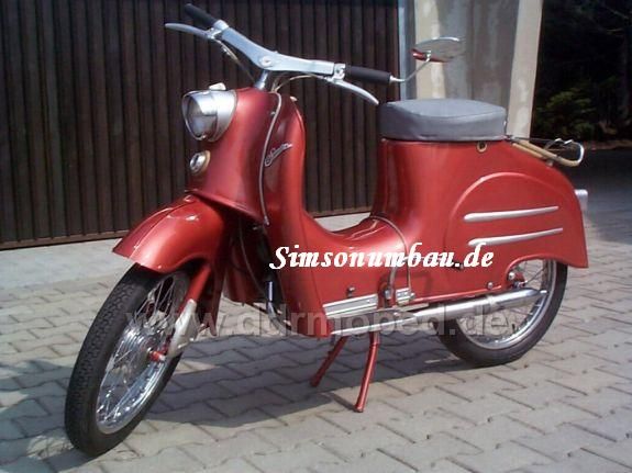

Originallack Erikarot
Sr2E1963
Geschrieben am: 10.09.2007, 23:22
Beiträge: 1443
Mitgliedsnummer.: 161
Mitglied seit: 08.11.2005
Neulack Erikarot, ist sehr schön geworden finde ich.
Die Bilder sind von www.Simsonumbau.de, damit ich mit den Jungs keinen Ärger bekomme hab ich einfach mal die adresse drübergeschrieben damit klar ist woher die Bilder kommen.
Gruß Andy

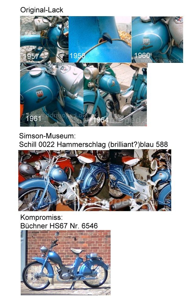

QUOTE (doccolor @ 9. Sep 2007, 22:03)
Der Büchner Hammerschlag war 2x als Einzigster bei Silvia aufgelistet
Hallo Doc Christian,
ich habe den leisen Verdacht, du liest im falschen Fred. Schau hier.
Ich zitiere mich mal selbst: smile.gif
"Die Empfehlung des Simson-Museum für Hammerschlagblau lautet:
Schill 0022 Hammerschlag (brilliant?)blau 588. Diese Firma gibt es nicht mehr. Die Firma Genius hatte eine vergleichbare Farbe mit der Nummer 0022 im Programm. Diese wurde aus dem Sortiment genommen. Die jetzige Farbe trägt die Nummer R320271C. Sie hat den gleichen Farbton, soll aber in ihren Eigenschaften völlig anders sein, und wird deshalb nicht empfohlen.
Ich habe die Farbe in der Übersicht, wegen des stimmenden Farbtons, trotzdem eingetragen."
Entweder hat das Dilemma mit der unpassenden hammerschlagblauen Farbe bereits mit der Auswahl der Ersatzfarbe bei Simson begonnen, oder die Originalfarbe hat sich, ähnlich wie hammerschlagrot, mit der Zeit zu stark verändert.
