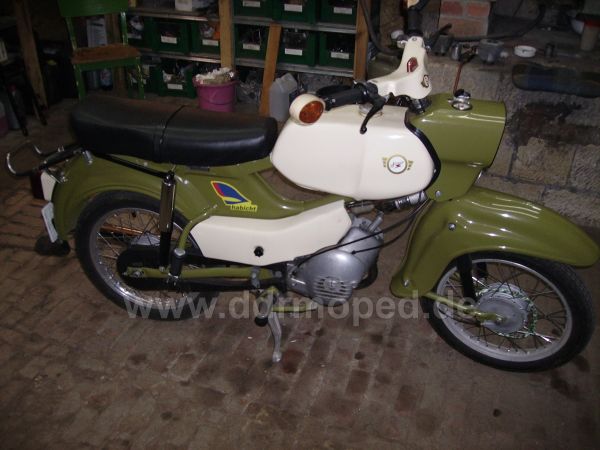

wollte hier meinen Habicht mal vorstellen habe ihn in Berlin als Überraschungsei gekauft.
Seht selbst wie er sich zum ersten mal gemausert hat.
Gruß Mike

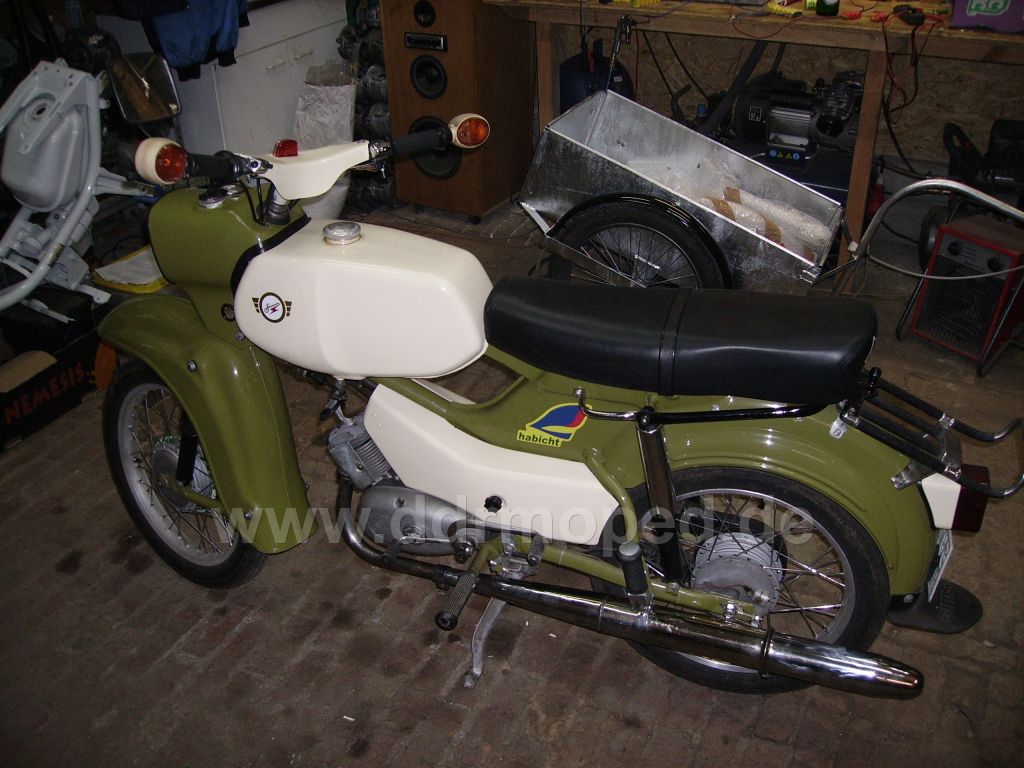

Bild 2

Hi "chrumi",
Sieht ja schonmal recht schnike aus. thumbsup.gif Bj. 72?

Geschrieben am: 07.04.2013, 01:50
QUOTE (Onkelgartzi28 @ 07.04.2013, 02:31)
Hi "chrumi",
Man hat sich Mühe gegeben, aber einige Sachen passen leider garnicht.
Unserem Neuen auch ein herzliches Willkommen. Wäre nett, wenn du dich kurz in der Userecke vorstellen würdest.
Und bitte schreib doch deinen Vornamen unter deine Beiträge, das macht die Sache hier etwas persönlicher.
Danke Gruß Jörg
chrumi
Geschrieben am: 07.04.2013, 01:51
Beiträge: 763
Mitgliedsnummer.: 2218
Mitglied seit: 12.05.2009
nu klar der Hängor is frisch vom Verzinkor. Un glänst halt soo.
sorry für meinen slang.
Und nein ist ein 74er. Habicht.

Onkelgartzi28
Geschrieben am: 07.04.2013, 01:55
Beiträge: 1242
Mitgliedsnummer.: 5498
Mitglied seit: 21.05.2012
Ja richtig, ein paar Sachen passen nicht, ich will aber nich immer gleich mit der Tür ins Haus fallen, grade bei "Neuen" nicht. tongue.gif
Und unser "Neuer", ist schon fast 4 Jahre hier angemeldet, hat aber nie was geschrieben?
Gruß Benny

Onkelgartzi28
Geschrieben am: 07.04.2013, 02:06
Beiträge: 1242
Jaja, die berüchtigten Blechschild-Mopeds... laugh.gif Hab noch nie n Originales aufm Blechschild gesehn.
Ok gucken wir mal.
Der "helle" Lack sieht mir irgendwie zu beige aus.
Fußrasten hinten haben nen falsches Muster, müssen längsgerippt sein.
Der Sitzbankbezug is glaub ich auch nicht richtig.
Das Rücklichtgehäuse müsste schwarz sein.
Die Speichen waren bei den Baujahren einfach gekreuzt.
Achso, wo is deine Anhängersteckdose, wenn du schon n Anhänger und ne Kupplung hast?
Silbervase Tankdeckel? Kann ich nicht erkennen.
Bowdenzüge müssten ALLE grau/beige sein.
Kickstarter-Und Schalthebelgummis müssten ebenfalls längs gerippt sein, schlecht erkennbar.
Etwaige andere Sachen muss Jörg aufzählen, mitm Habicht kenn ich mich nich sooo aus laugh.gif

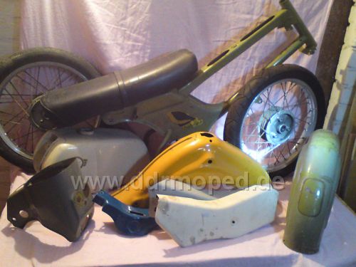

Hier die Einzelteile vom Habicht, wie ich ihn gekauft habe.
Gruß Mike

andi2
Geschrieben am: 07.04.2013, 06:09
Beiträge: 3187
Mitgliedsnummer.: 1290
Mitglied seit: 31.05.2008
Hallo Mike ,dein Habicht ist sehr gut geworden im Vergleich zu dem Ausgangszustand der Teile.Es ist ein authentisches Moped und man kann ,muss aber nicht die kleinen Unstimmigkeiten ändern ,soweit sie überhaupt zutreffen.Wieder ein Habicht erhalten geblieben thumbsup.gif .mfg andi cool.gif
