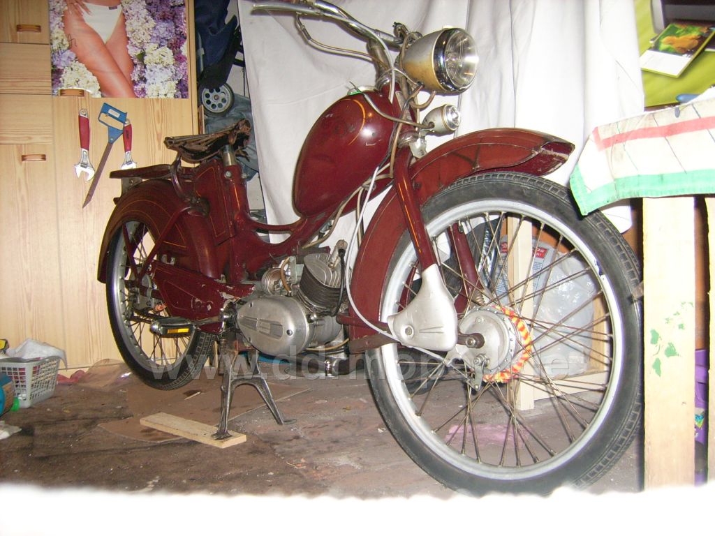

Hilfe cry.gif bei meinen Essi Bauj.63 stimmt was nicht und ich weiss nicht was.
Ich hatte den essi voriges Jahr gekauft und den Motor im Winter überholt .
Bei Probestarts lief er immer . Heute hab ich in aus dem Keller geholt und auf dem Hof laufen lassen und er lief wunderbar ausser ein paar kleinigkeiten(standgas).
Dann hab ich ihn aufgebockt laufen lassen und als er eine weile lief hab ich einen gang eingelegt und auch dass ging gut .Also ausgemacht , abgebockt neu gestartet und dann wollte ich den gang einlegen und er ging sofort aus bei gezogener Kupplung .Ich hab es mehrmals genau so probiert und jetzt springt er nicht mehr an und ruckt merkwürdig.???? hmm.gif
Muß ich den Motor wieder ausseinandernehmen ,was könnte das rucken beim antreten sein weep.gif
