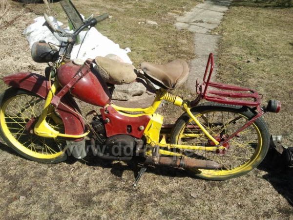

Hallo zusammen,
mein zweiter Esser nun ist er da, ich hoffe ich hab nicht zu viel
bezahlt , aber ich denke 50 Euro sind okay dafür oder
was sagt ihr so dazu? der Motor
dreht und ist wohl bis zum Schluss auch noch gelaufen.
lieben Gruß Christian

Preis ist voll ok! Viele teure Teile dran!
Glücksgriff!

Halo christian zuviel hast du sicher nicht bezahlt ,weil weniger geht kaum.Bis aus dem "Zirkusmoped" wieder ein schönes authentisches Fahrzeug auf dem Hof steht geht noch ein vielfaches des Kaufpreises drauf, die Arbeitszeit aussen vorgelassen.mfg andi cool.gif
-nur mal so, ich würde ihn nur als Teilespender nutzen-

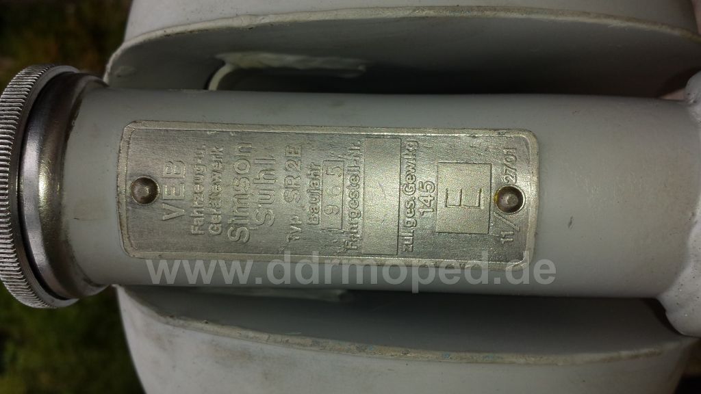

Hallo, da bin ich mal wieder und möchte euch meine Fortschritte zeigen, nachdem ich letztes Jahr nichts am Esser gemacht habe bin ich dieses ganz schön weit gekommen und nun ist mir eine sache aufgefallen und zwar ich kann keine Rahmen Nr. finden _uhm.gif was hat das zu sagen?

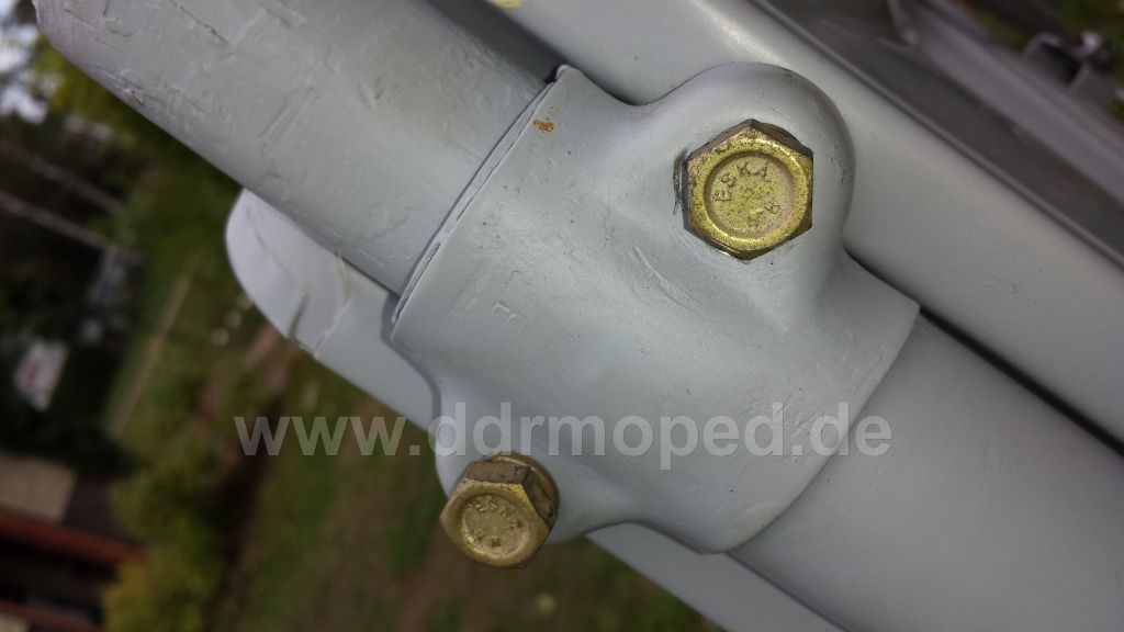

Hier noch die Stelle wo die Rahmen Nr. eigentlich noch sein sollte

Jetzt zeigt sich warum der SR so günstig war.

Aber was könnte das nun bedeuten

Scheint ja ein Ersatzrahmen zu sein, kann man da nicht irgendwie eine freie Nummer zuordnen, übers KBA, MZA oder so... hmm.gif , duck und weg , nicht wieder gleich schimpfen aber ich würde evtl. den Weg versuchen...
Ansonsten kannste bei ebay sicher einen anderen schießen...auf die paar € kommt`s jetzt auch nicht mehr an.

Hoffentlich ist der nicht geklaut...
Hast du Papiere dazu bekommen?

Hallo, nein habe keine Papiere dazu bekommen. Hoffe ich mal nicht das der geklaut ist ich gehe auch davon aus das es ein Ersatzrahmen ist.

Also du bräuchtest jetzt von einem Schrottrahmen entweder die Rahmennummer oder alternativ einen Tauschrahmen mit Rahmennummer und Typenschild.
Ich hätte da noch was liegen, das dir vielleicht weiterhelfen könnte. Ich werd Morgen mal nachsehen.

Das ist ja echt lieb, bei ebay Kleinanzeige ist momentan ein Angebot drin ein Typenschild für 5 Euro aber das ist von 1958 und den Rahmen den ich habe ist von 1965 und ob das dan klappt beim KBA um neue Papiere machen zu lassen weiß ich nicht, weil es nicht übereinstimmt

Na, mit 58 und 65 wird wohl eher schwierig bei den Jungs in Flensburch. Ich vermute mal, dass der Rahmen nie im öffentlichen Straßenverkehr eingesetzt wurde und daher auch keine E-Nummer vom VPK erhalten hat. Das erklärt auch die beiden fehlenden Nummern an Hauptrahmen und Typschild! Zum Rest des Fahrzeugs würde aus meiner Sicht ganz gut ein später Rahmen Bj. 1961 passen. Was hast du denn für eine Motornummer (das Teil bekommt doch sicher wieder einen Antrieb, oder)? tongue.gif
Den Rahmen hier kannst du auf Lager legen oder einen Motorprüfstand/Bierzapfanlage biggrin.gif draus basteln. thumbsup.gif Wenn es unbedingt der sein muss wird es sicher teuer wegen Gutachten etc. Vielleicht findest du auch einen komplett vergriesgnaddelten auf Teilemärkten, Schrottplatz etc. - den kann man dann sicher auch "umwidmen" ph34r.gif cool.gif
Ich hatte selber mal so ein Teil in einem Konvolut dabei, der Vorderrahmen war direkt hinter der Tankschraube weggeflext, die Reste wurden mittlerweile einer Nachnutzung zugeführt. wink.gif
