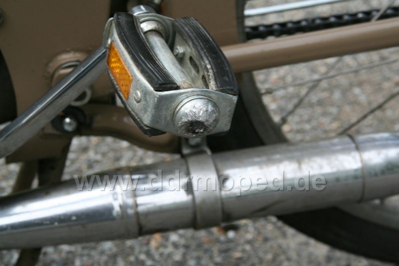

Ich dachte ja eigentlich nach dem Chrash, mein 1er hat eine Neulackierung nötig...Nein...nichts!
Alles hat diese linke Pedale abgefangen (das allerdings richtig, mitsamt neu verchromten Arm, der nun nicht mehr am Motorgehäuse vorbei passte:o )

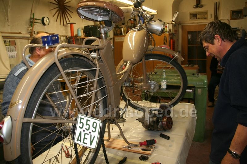

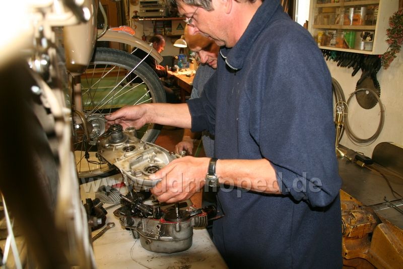

In der Pension angekommen, wurde die Stellmacherwerkstatt zur Simsonwerkstatt umfunktioniert und der Inhaber schaute unserem Treiben fassungslos zu. Ihm gilt unser Dank, denn auf offener Strasse wäre so eine Reparatur nicht durchführbar.
17:08 war der Motor draussen...
Geschrieben am: 04.09.2007, 09:52
..und 17:40 geöffnet. Ich hatte mir ob der Fehlerursache ja schon so meine Gedanken gemacht und es war auch so: die Primärkette im Motor war gerissen und hatte sich verklemmt. Dadurch blockiert die Pedalwelle und auch die Abtriebswelle.

Nee, nee, nicht neu. Es ist die Kette, die das Antreten ermöglicht. Sonst hat die keine Funktion, läuft aber immer mit. Ich tippe auf Ermüdung, Verschleiss.

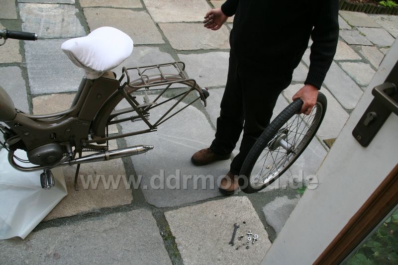

Während wir drin am Motor fummelten, baute Martin draussen sein Hinterrad aus, um die Speichen zu ersetzen.
