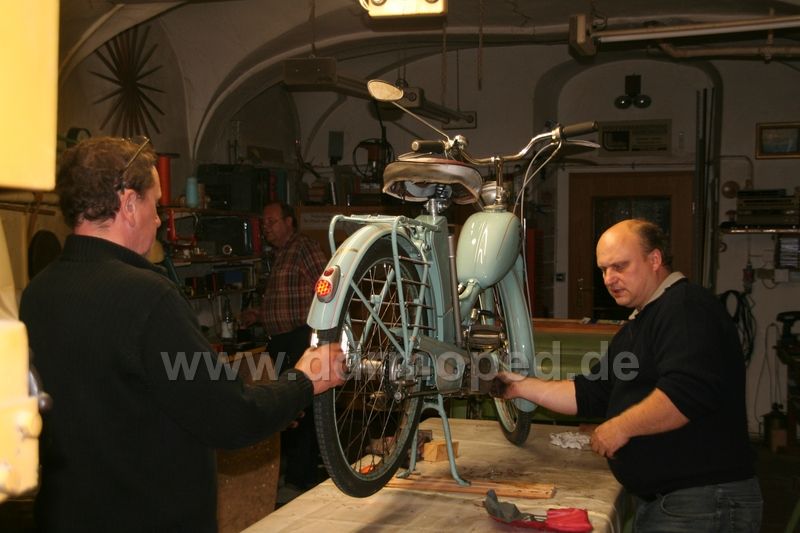

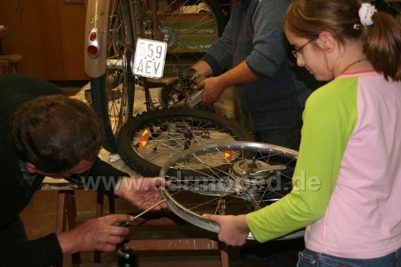

Um das Chaos in der Stellmacherwerkstatt komplett zu machen, kam auch noch die Enkelin mit einem reperaturbedürftigen BMX-Rad.

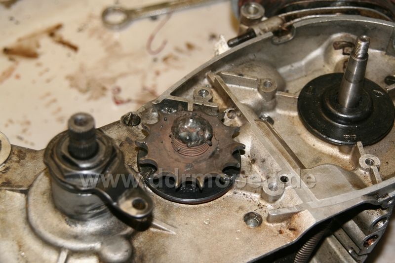

Bei meinem Motor ergaben sich eigentlich 2 Probleme: Kette hatten wir nicht mit (wozu auch) Die wurde kurzerhand weggelassen. Damit ist die Antrittfunktion hinfällig und es geht nur noch mit Anschieben.
Bei dem Versuch, den blockierten Motor durch Anschieben zu erwecken, hatte sich leider die Ritzelmutter der Abtriebswelle verabschiedet (Passfedern hatten wir mit).
Zwischen 17:00 und 19:00 haben wir bei allen möglichen Leuten in Annaberg und Umgebung probiert, eine Mutter M8x1 Linksgewinde zu bekommen. Aussichtslos. huh.gif
Also wurde das Ritzel auf der Welle mit einem Spielzeug-CO-Gerät aus dem Baumarkt mit der Abtriebswelle verschweisst. Eigentlich hält das nicht, da beides gehärtete Materialien, aber was sollten wir anderes tun?

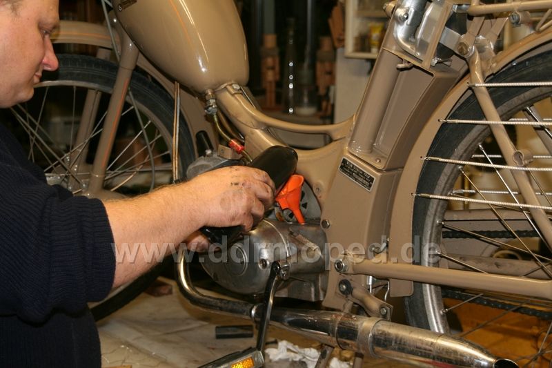

Nach dem Essen, so gegen 22:30 haben wir den Motor eingehangen und mit Öl befüllt...
Geschrieben am: 05.09.2007, 08:42

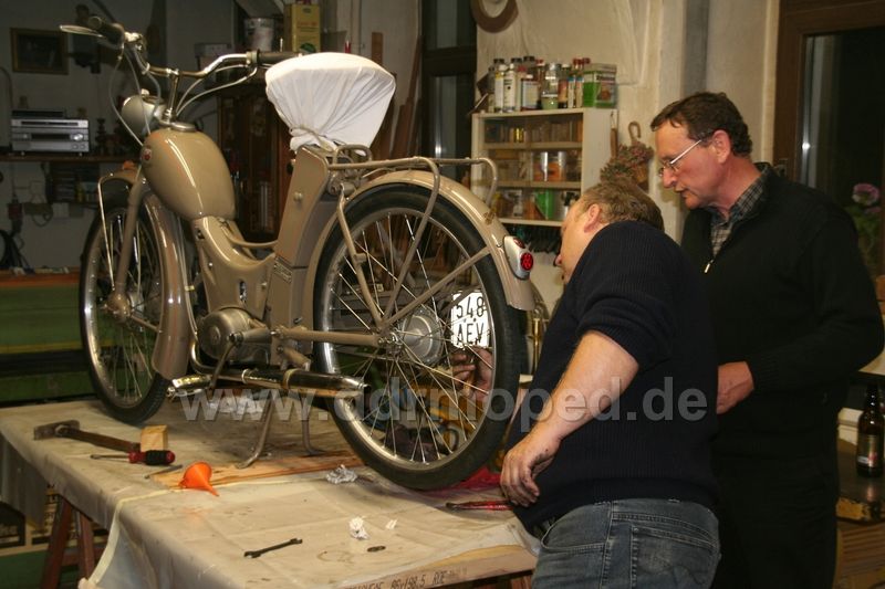

...von der Arbeitsplatte gehoben und an Martins 1er das Hinterrad mit 3 ersetzten Fahrradspeichen wieder eingebaut.
Geschrieben am: 05.09.2007, 08:47

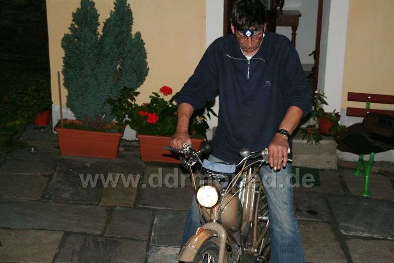

23:35 hab ich mit Anschieben den finalen Testlauf durchgeführt. Nach menschlichem Ermessen sollte es gehn.

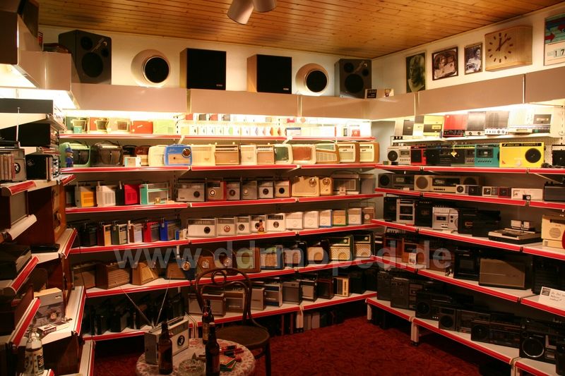

Ich schrieb ja weiter vorn von der nostalgischen Ader des Pensionsinhabers. Der sammelt alte Radios und sowas, die er in seinem privaten Museum gerne zeigt. Gigantisch thumbsup.gif

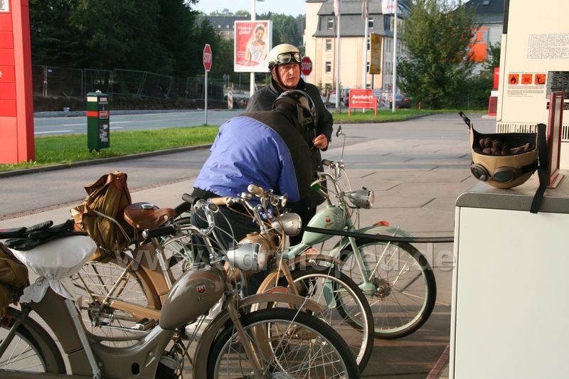

7:36 war Sonntag früh Abfahrt und 7:38 haben wir in Annaberg unsre Mopeds nochmal vollgetankt.

Die Altenberger Tankstelle haben wir ignoriert, weil bei jedem nur ein Liter fehlte. Die Nächste wäre Bad Schandau (was wir da aber nicht wussten) oder Sebnitz. Es könnte grad so hinhaun.
Bis Königstein sind wir auch gut gekommen. Da war es 13:56
Geschrieben am: 05.09.2007, 09:33
Am letzten Anstieg, bevor es nach Sebnitz runter geht, war es bei mir soweit: Möhhh und aus! Sprit bis auf die Reserve, die aber bei mir verstopft ist, alle. Umgefüllt aus den anderen beiden Mopeds und wir sind glücklich bis zur Tanke gekommen.
Geschrieben am: 05.09.2007, 09:37
