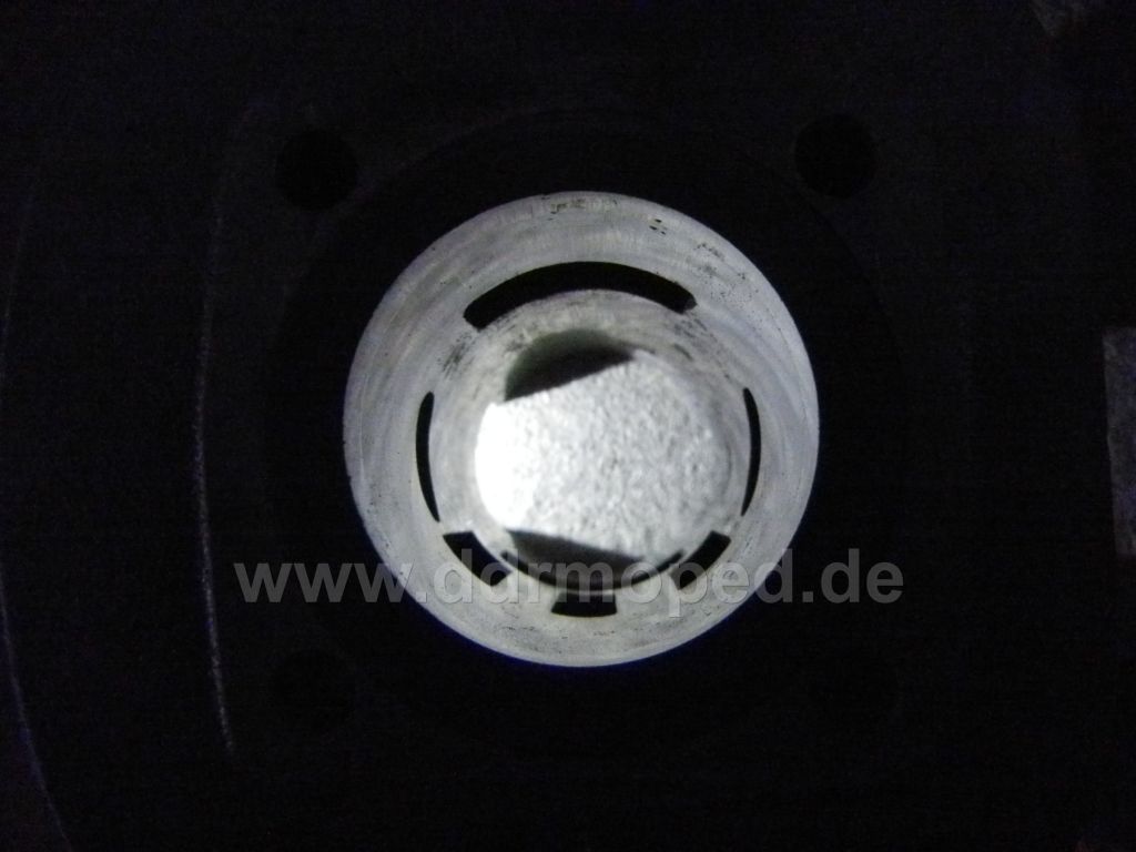

Am Zylinder braucht man nur den Auslass 3mm breiter und 1mm höher Feilen...

Hallo Rider ,hast du dies schon probiert?Mir hat es jemand anders rüm erzählt 3 mm höher und 1 mm breiter.mfg
Andersherum ist Blödsinn...
Damit verlängerst du die Auslasssteuerzeit ins Bodenloße.
Dadurch wird er im Unteren Drehzahlbereich keine Leistung mehr haben.
Mit dem Richtigen Auspuff aber obenraus mehr.
Verbreitern kannste immer wink.gif Aber nur soweit das die Kolbenringe nicht in den Kanal einfedern laugh.gif

Alles klar Rider,hab halt noch nicht die Ahnung davon.Ich probiers mal nach deiner Anleitung.mfg
Die kanten werden hinterher mit 800-1200´er Schleifpapier abgerundet!
