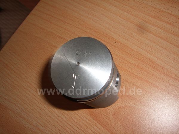

Ist dies ein DDR Kolben.
Kolbenaugen sind geplant (Innen) wie bei den Megukolben.
Kennt jemand diese Firma die den Kolben produzierte??
Ist es ein DDR Kolben von HAL oder MEGU?
Siehe Foto

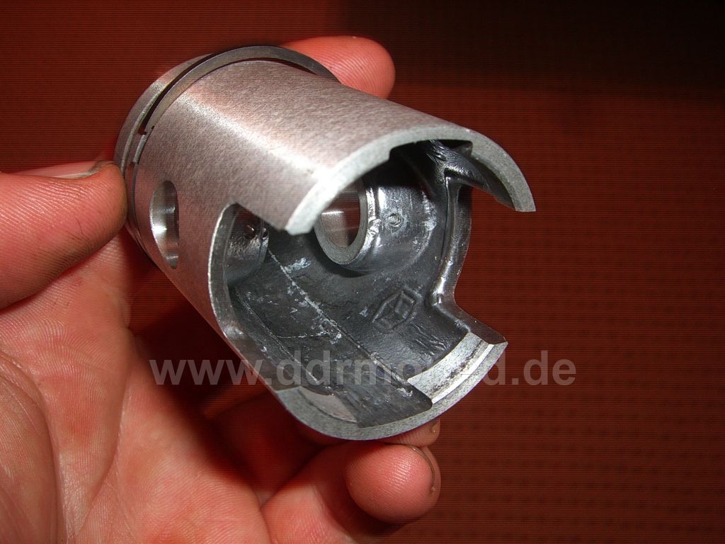

Ist da keine Prägung innen mit eingegossen?

Doch ein großes Megulogo aber die werden ja nun auch schon nachgemacht meiner Meinung nach ist dies bei den M5X1 Kolben kleiner das Megu Logo
Foto von Innen

Angeblich sind ja diese Kolben mit diesen Bleistift Kreuzen oder Markierungen meistens Original.
weyhst
Geschrieben am: 10.04.2013, 19:04
Beiträge: 232
Mitgliedsnummer.: 4756
Mitglied seit: 07.08.2011

Das stört mich ja auch!
Da ich es nie bei einem originalen Kolben gesehen habe.
verbaut habe ich einen in meinem Star seit 23500 km er läuft tadellos ohne rasseln etc. in einem DDR Zylinder also Originalqualität ist es schonmal.
Maßhaltig ist er ebenfalls.
Komische Sache.
