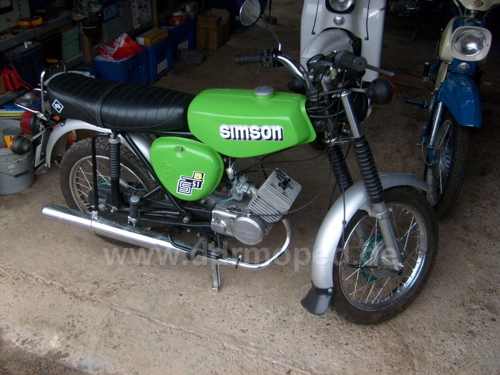

Geschrieben am: 12.04.2013, 09:15
Könnte man hier vielleicht auch mal paar Foto von dem Moped hochladen, über das gesprochen wird, damit dieses Thema auch für andere hilfreich ist?
Danke Gruß Jörg

Na kla Jörg, bitte schön.
Wie gesagt nicht ganz orignal in Sachen Zubehör und Ausstattung. Schiebebilder für Tank hab ich schon liegen und für die Seitendeckel "elektronik" sind unterwegs zu mir.

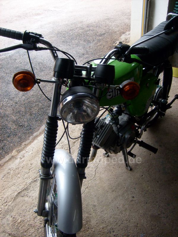

nochmal

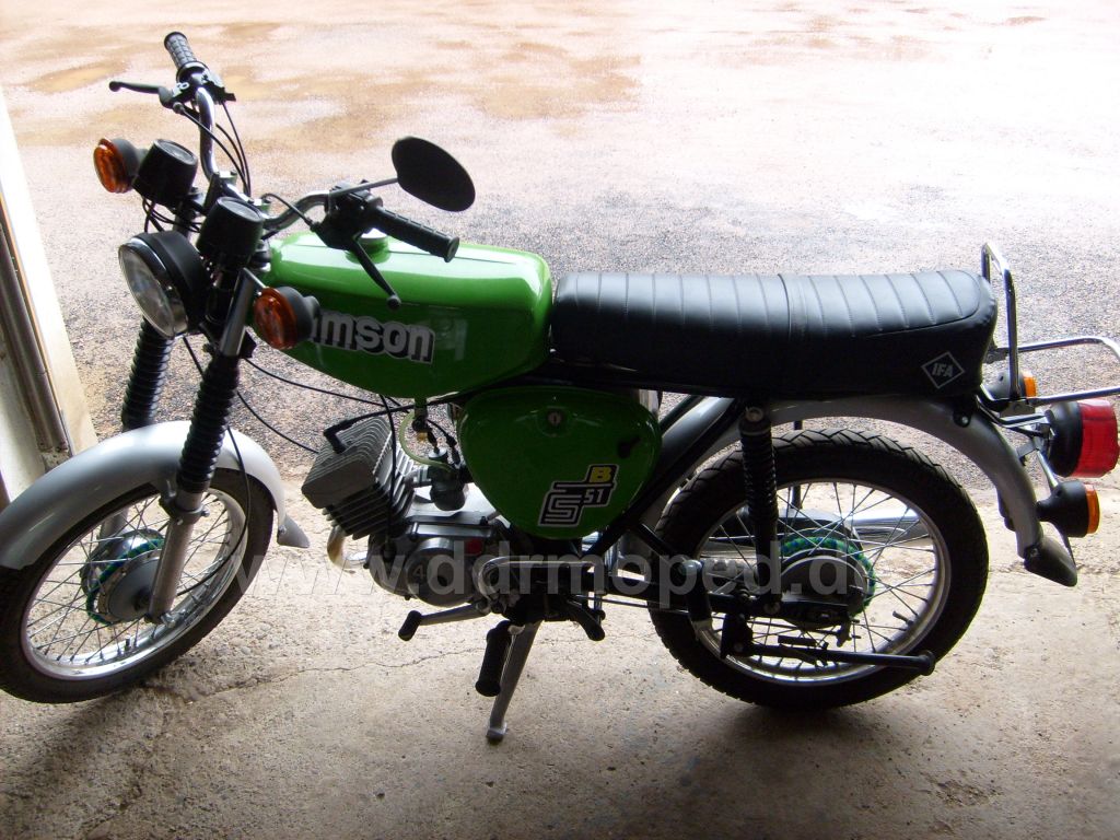

Sieht das auf den Bildern nur so aus oder hatte die mal einen Frontschaden das vordere Schutzblech ist irgendwie verdächtig nahe.
MfG
Motorregneration aller Simsonmotore
Meldet euch einfach per PN.
MfG Enzo
weyhst
Geschrieben am: 12.04.2013, 13:52
Beiträge: 232
Mitgliedsnummer.: 4756
Mitglied seit: 07.08.2011
Leider ja ( Altlasten meiner Sturm und Drang Zeit ), gerissen ist nichts, vielleicht kann ich ihn mal richten/oder richten lassen, jemand Erfahrungen damit?
Das s51 hat für mich einen besonderen Wert, da ich auf ihm fahren lernte und es mich schon sehr viele Jahre begleitet. Orig. BE ist auch noch vorhanden.

Also folgendes hat sich zugetragen,
auf der Suche nach einem Ersatzrahmen, sind mir div. Leichen angeboten worden, die aus unerklärlichen Gründen kein Typenschild mehr besitzen (angeblich verloren gegangen ph34r.gif )
Den jetzigen, verzogenen werde ich einfrieren bis Heilungschancen bestehen. blink.gif

Den Rahmen zu richten hatte ich auch schon probiert..
Mit einer Presse von oben gedrückt und unten 1A Aufgelegt. Keine Chance, eh der Rahmen kommt drückst du in die unterseite Dellen!
Hilft nur Aufschneiden,Richten und mit Haarlineal und viel Verstand und Ruhe wieder zuschweißen.
Das Material war wirklich damals 1A!

Geschrieben am: 14.04.2013, 10:14

Dachte auch schon an eine gr. Spindelpresse, gut das du mir rechtzeitig den Wind aus den Segeln genommen hast, bevor der Rahmen unrettbar ist. Mal sehen was nun wird, denn die Fahreigenschaften haben jedenfalls nicht gelitten, da er scheinbar "nur" gestaucht ist.

Mit Aufschneiden meinst du bestimmt Tauchschnitte um erstmal das Rahmenrohr zu schwächen?
Bau am besten mal Tank ab und die Halterung von der Zündslpule. Dann nimmst du ein 30cm Schullineal und hälst es unten an den Rahmen. Dort siehst du erstmal un wieviel Lichtspalt es sich handelt und wo das maximum ist.
Fahren würde ich an deiner Stelle so nicht. Ausserdem sieht es unschön aus und auf dem Ständer steht es auch schlecht - schon gar nicht im Gelände dry.gif
Also Rahmen raus!
Am Maximum der Stauchung machst du dir eine Markierung.
Die hab ich dann von unten aus ca 3/4 des Rahmens bis hoch mit der Flex aufgeschnitten. Dann richtest du ihn!
Danach ein Flacheisen an der Unterseite gepunket das er so bleibt und dann schweißt du die Schnitte wieder schön langsam zu! Verschleifen Fertig! Ca. 2h Arbeit!
